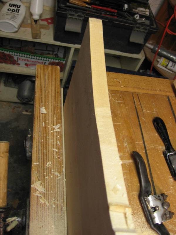

alle, die glauben, ich arbeite nur altes Werkzeug auf, haben gar nicht so unrecht. Trotzdem hier mal ein Detail aus einem Projekt, das hoffentlich noch bis zum 2. Weihnachtstag fertig wird, ein Hocker für meine Nichte. Der soll nach dem Vorbild geschwungene Linien haben. Also endlich ein Einsatz für meine schwedische Schweifsäge und die Schweifhobel.
Bei der Schweifsäge bin ich noch unsicher. Irgendwie kommt die Reaktion der Säge verzögert, aber dann heftig. Daher säge ich etwa 3mm vom Riss, um Sicherheitsreserve zu haben. Nach diesem also nur groben Vorschnitt kommen die Schweifhobel in Gerauch. Erst die eine Hälfte der Kurve formen,
Dann die andere Seite und fertig:
Mit dem Ergebnis bin ich zufrieden, obwohl oder eher weil es nicht aussieht wie maschinell gefertigt.
