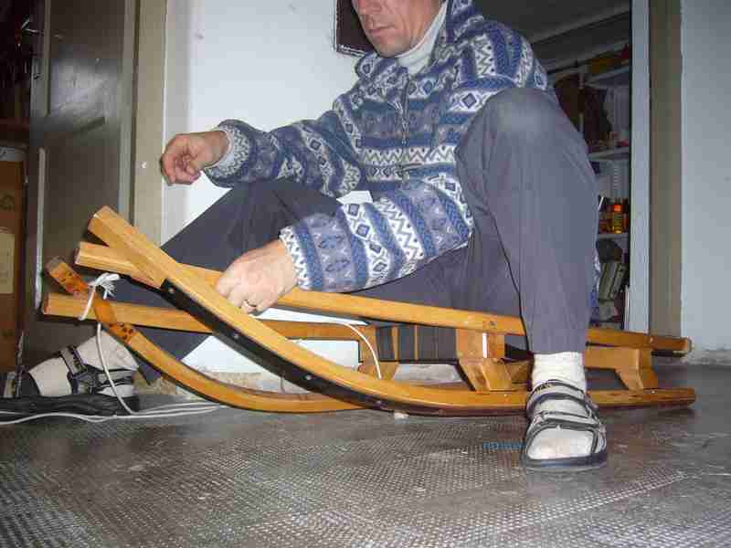

Hallo Michl!
Ich habe mal in meiner Jugend einen Rennrodel selbst gebaut. Dabei habe ich einfach einen gekauften Rodel genau unter die Lupe genommen und nachgebaut. Schwierig war die Schichtholzverleimung der oberen Längshölzer, da diese nicht wie die Kufen nur in eine Richtung, sondern in zwei Richtungen gebogen werden müssen ("Welle", die Drehung ist nicht nötig, wenn das Holz am Ende rund gearbeitet wird). Beim gekauften Schlitten wurden hier dampfgebogene Massivhölzer verwendet.
Zu deinen Fragen:
Der Schlitten besteht aus
- zwei starr verleimten Kufenstützenelementen (Form ungefähr ein U),
- zwei Längshölzern oben
- und den zwei Kufen.

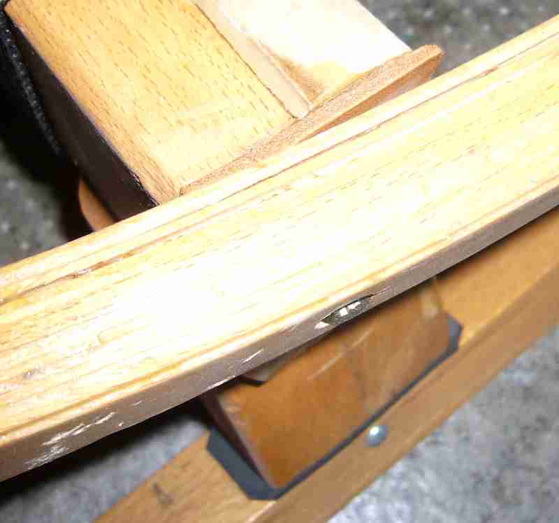

Diese Teile sind "nicht starr" miteinander verbunden:

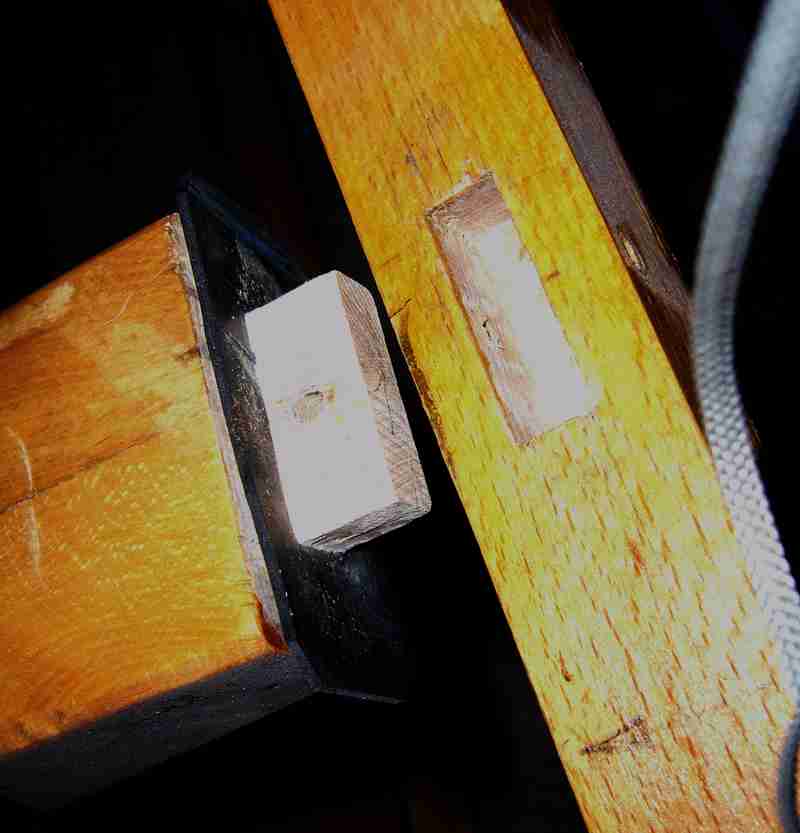

- Die Kufen sind mit den Kufenstützen über Schlitz- und Zapfenverbindungen mit Gummieinlage (uralter Motorradschlauch) verbunden. Diese Verbindung ist nicht geleimt, sondern nur quer mit einer Schraube gegen das herausziehen gesichert. Dadurch kann sich die Kufe beim Lenken genügend bewegen.
- Die hochgebogenen Kufenenden werden mit Lederriemen an den Längshölzern "gehalten", so daß auch hier genügend Beweglichkeit zum Lenken bleibt.
- Die Längshölzer werden mit nur einer langen Schraube in einer mit Leder unterfütterten Aussparung in den Kufenstützen gehalten. Dadurch bleibt auch diese Verbindung beweglich.
Für die Kufen habe ich einfach unverzinktes Bau-Flachstahl aus dem Baumarkt genommen und mit mehreren Senkkopfschrauben aufgeschraubt.
Jetzt muß man nur noch eine Sitzbespannung anbringen und los gehts. Die Bespannung muß mehrmals nachgespannt werden, sonst schleift man am Boden.
Zum Fahren: Lenken kann man auf verschiedene Weise. Wenn man sich ähnlich den Eisröhrenrodlern rücklings auf den Schlitten legt, kann man die hochgebogenen Kufenenden seitlich mit dem entsprechenden Bein drücken. Man kann aber auch über das Zugseil (, wenn jeweils ein Ende an einem Kufenende befestigt ist,) lenken, indem man eine Seite stärker zieht als die andere. Leichte Lenkung erreicht man allein durch Gewichtsverlagerung, indem man sich (- anders als beim Fahrrad -) aus der Kurve rauslegt, d.h. wenn man das Gewicht nach rechts legt, fährt man nach links. Ansonsten einfach draufsetzen, ausprobieren, in den Schnee fallen und Spaß haben!
Wichtiger Hinweis für Freundinnen- und Familien-Haber:
IMMER einen Doppelsitzer bauen. Es dauert nicht lange und es will mindestens einer mitfahren. Ich habe das damals auch nicht geglaubt, darum mußte ich den Sitz nach hinten verlängern (das hintere Querbrettl, an das jetzt die Sitzbespannung befestigt ist, war ursprünglich nicht vorhanden). Daß das eine Notmaßnahme ist, merkt man bei jeder Fahrt! Und wer sitzt wohl üblicherweise hinten auf dem Kufenstützenqersteg? Also: Zum Wohle der eigenen vier Buchstaben IMMER einen Doppelsitzer bauen!
Falls noch weitere Fragen bestehen helfe ich gerne weiter.
Grüße Markus

Ist glaub ich nicht so wahnsinnig schwierig, sich sowas selbst zu bauen. Nur die Verbindungen der "Böcke" mit den Kufen sind mir noch nicht ganz klar. Ich hab in nem Video gesehen, wie sich ein Sportrodel verwindet --> http://gasserrodel.at/info.php --> Video 3
Die Verwindung ist schon erheblich. Verbiegt sich Deiner auch so stark?
Wieviel Spiel hat die Verbindung seitlich der Zapfen und nach unten etwa? Reicht da ein mm. oder muß ich eher einen cm Luft lassen?
Welche Funktion hat der Gummi genau? Seh ich das richtig, daß er nur waagerecht zwischen Senkrechter Bockstütze und Kufe eingebracht ist, sozusagen als Abdichtung für das Zapfenloch? Und im Zapfenloch selbst ist dann aber kein Gummi mehr - oder?
Wie Dick sollte der Gummit ca. sein?

1) Die Verwindung wie bei Rodeln der Firma Gasser ist bei weitem nicht so groß. Dazu müßte man die Schlitze und Zapfen wahrscheinlich noch optimieren. Wenn ich auf dem Schlitten sitze, kann ich die Kufe vorne etwa 7 cm vom Boden heben. Ich denke, daß zwar die seitliche Führung über die Längsseite des Zapfens wichtig ist, damit die Kufe eine gute Seitenstabilität hat, aber die Schmalseite sollte Spiel haben, damit eine gute Verwindung möglich ist. Vielleicht wäre das Optimung ein Drehgelenk mit der Achse quer zur Kufe, was hier mit dieser "Spezial"-Schlitz-und-Zapfen-Verbindung ereicht werden soll.
2) Zapfenspiel: Wie schon gesagt, für die Spurtreue halte ich die seitliche Führung der Zapfen im Schlitz für sehr wichtig. Hier ist Gummi wohl auch vollkommen fehl am Platz. Für die Verwindung ist Platz nach vorn und hinten nötig. Das kann man durch Spiel oder durch eine konische Form erreichen. Platz nach unten sollte natürlich auch sein. Optimal wäre wohl eine abegerundete Unterseite des Zapfens mit vielleicht 2 mm Spiel zum Schlitzgrund an der engsten Stelle (=Mitte). Bei mir sind die Zapfen (noch) ganz normal.
3) Zur Funkion des Gummis: Ähm, ich habe ihn damals eingebaut, weil mein Musterschlitten auch einen hatte. Ich denke mal das stabilisiert einerseits die Schlitz-und-Zapfen-Verbindung mit Spiel, so daß nicht alles herumwackelt, läßt aber bei Kraftaufwendung die nötige Verformung halt doch zu. Ob bei den Profischlitten diese Gummis unter Spannung eingebaut ist (vorkomprimiert), weiß ich nicht. Auch weiß ich nicht, ob er zur Abdichtung für das Loch ist, ich denke aber mal, daß das nicht der primäre Zweck des Gummis ist, sondern eben wie oben beschrieben. Wie am Bild zu sehen ist bei mir im Zapfenloch kein Gummi mehr. Der Gummi ist etwa 2mm dick.

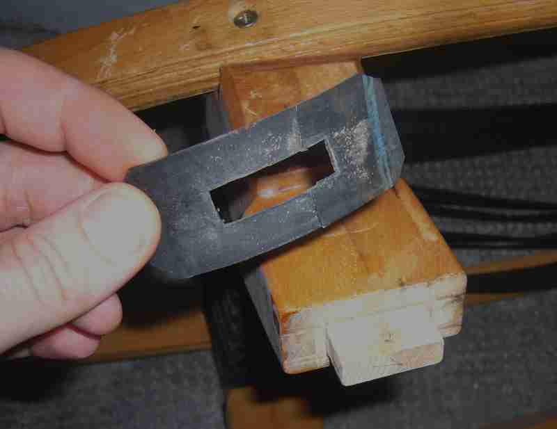

bei meinem Rodel(von einem Österreichischem Schreiner gebaut) ist um die Zapfen rum auch noch Gummi angebracht, d.H. um die Zapfen ist so was wie ein Stück Fahrradschlauch gesteckt. Der Zapfen hat eine Dicke von etwa 13 mm, das Zapfenloch ist ca. 16 mm breit(nur mit dem Meterstab ausgemessen).
Ich habe den Rodel zerlegt um eine Kopie zu machen.
Die Bänke hab ich mal vermessen, als nächstes wären Biegeformen dran.
Ich bin mir aber noch nicht so sicher, ob ich den Bau schon hinbekomme(oder noch üben muss).
Das beste an dem rodel(der sehr weich gelagert wurde) ist die Lenkschnur aus 5 mm drahtseil. Die Befestigung erfolgt mit Bohrungen durch die Kufen.
Das Seil ist so stabil, dass es einfach in der Luft stehenbleibt, falls man es mal loslässt. Weiter kann man den Rodel nur mit einer Drehung der Seilschlaufe wunderbar lenken(bei nicht zu engen Kurven...)
