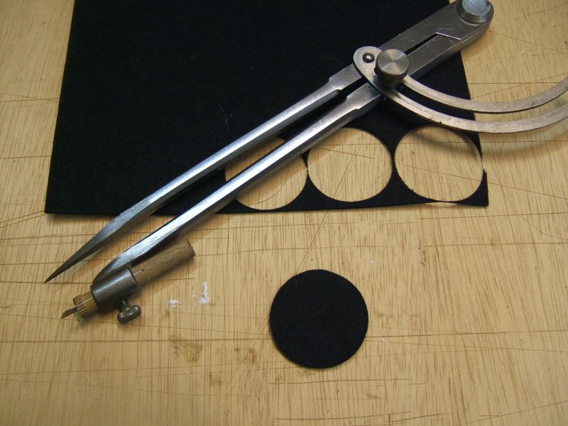

Hallo allerseits!

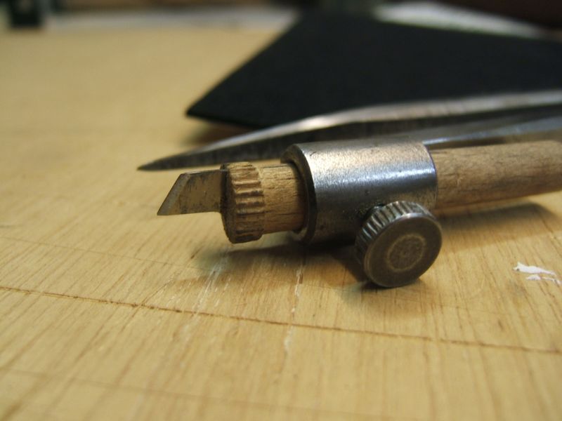

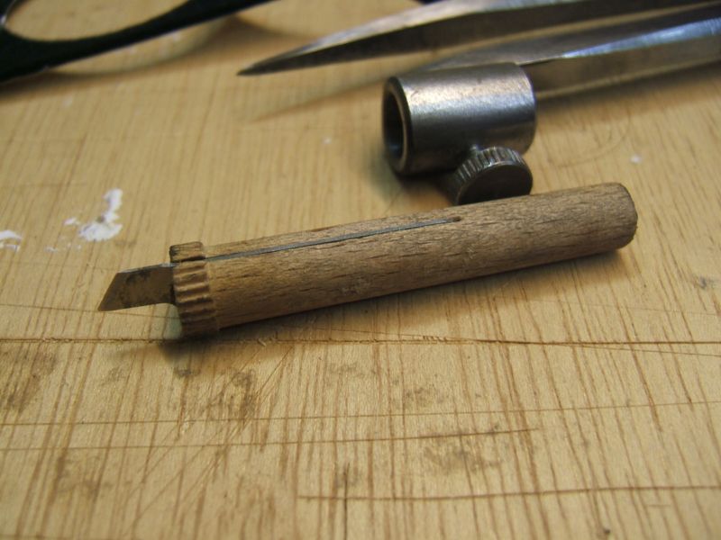

Ich möchte Euch einen Zirkel vorstellen, den ich mir vor etlichen Jahren in Obersdorf gekauft habe. Eigentlich ist dieser Zirkel ein Bleistiftzirkel.Ich habe mir einen kleinen Einsatz gebaut, mit dem ich ihn als Schneidezirkel verwenden kann. Klingen dieser Größe müssten von der Firma Martor erhältlich sein.
Gruß, Bernhard

Vielen Dank Bernhard,
sehr gute Idee. Durch die Feststellschraube und der massiven Konstruktion des Zirkels, ist das Ausschneiden einer genauen Rundung moeglich.
Ich besitze einen aehnlichen Zirkel(bis jetzt arbeitslos) welcher nun neue Aufgaben bekommt!!
Ein Tip von aehnlichen Arbeiten, wenn das Einstichloch des Zirkels nicht sichtbar sein soll, klebe ich mittels Doppelklebeband ein Stuecken Sperrholz auf das Material.
Nochmals vielen Dank fuer den Beitrag.

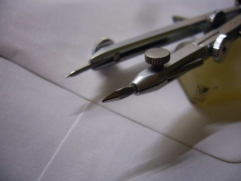

Hallo Bernhard,
es gibt auch fertige Messerchen für Zirkel zu kaufen, die statt der Bleistiftmine im Zirkel festgeschraubt werden.
