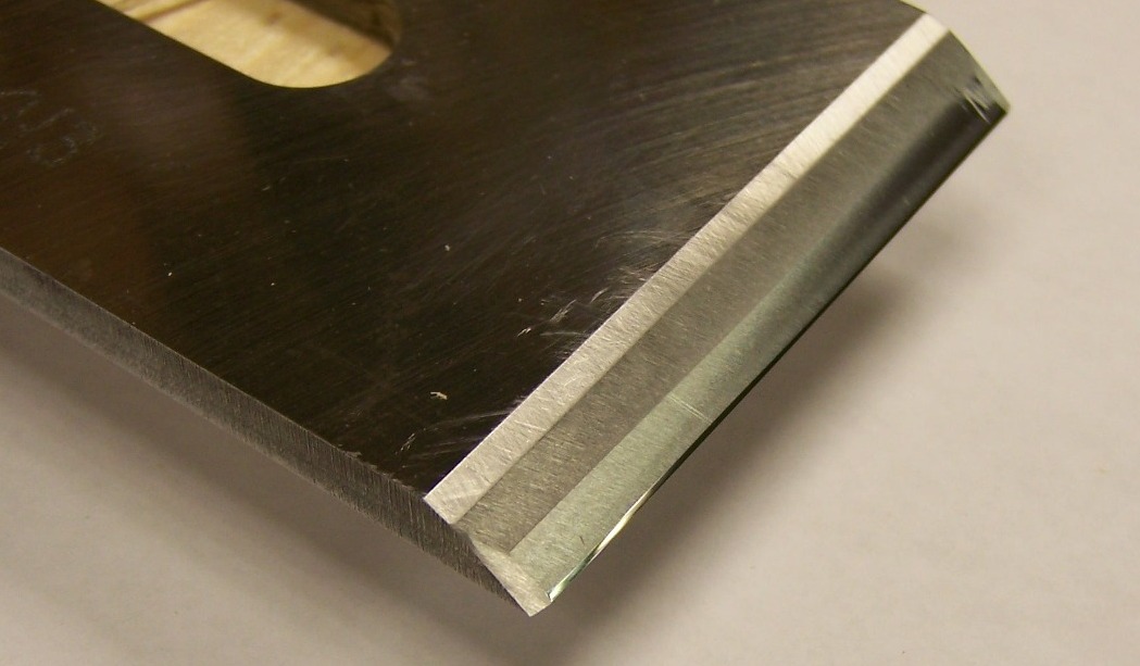

Weil mein neuer Provider mir nicht mehr wie der bisherige ohne Zusatzkosten Serverplatz zur Verfügung stellt, möchte ich nun auch den Service von Heinz Roesch (vielen Dank, Heinz!) nutzen um Bilder in meine Forumsbeiträge zu setzen, und das will ich nun testen.
Ich habe mir gedacht: Ein gutes Objekt dafür wäre ein kürzlich erstelltes Bild des frischgeschärften Eisens meiner Veritas- BU- Raubank (56,5 mm breit, 5mm dick). Alles freihand hergestellt wie beschrieben:
und jetzt, wenns geklappt hat, noch eine Erläuterung dazu:
Was man sieht, sind folgende Fasen (von oben):
25°- Fase (so kam das Eisen)
30°- Fase (Hilfsfase, geschruppt, die wird nur von Zeit zu Zeit nachgearbeitet)
35°- Fase (geschliffen mit 800er))
40°- Mikrofase (abgezogen mit 8000er Cerax)
Die kleine Fase an der Ecke wurde mit dem Schleifstein gefertigt, die wird auch von Zeit zu Zeit erneuert.

ist die kleine Fase an den Seiten, im Bezug auf das eingraben der Ecken, genauso effektiv wie ein Abrunden der Schneide.

daß Du die Rauhbank auch mit effektiv > 50° geschärft hast ist interessant.
Machst Du damit eher feine Arbeiten oder nimmst Du damit richtig was weg?
Und die Sache mit der kleinen Fase mußt Du mal noch etwas näher erklären.
Der Vollständigkeit halber: Hat das Eisen auch eine Rückenfase?

Danke für das Bild! Ein wirklich gelungenes Beispiel! Diese polierten Fasen vom 8000er mag ich sehr! :-)
Erlaube bitte eine Frage zum Photoequipment: Kamera und Objektiv?

@ Marcus: Diese kleine Fase mache ich an allen Bankhobeleisen, zusätzlich zur Bogenform. Die gezeigte Schneide ist tatsächlich leicht bogenförmig, das sieht man aber so nicht. Die Bogenform muss sehr gering sein, damit bei sehr dünnen Spänen der Span noch die volle Breite hat. Bei etwas dickeren Spänen gibt es dann eben doch die Absätze zwischen den Hobelstrichen, und die werden mit einer solchen Fase etwas entschärft. Alternativ könnte man für dickere Späne ein Eisen mit stärker gekrümmter Schneide einsetzen, aber das wär mir zu umständlich.
@ Gerhard: Du weißt wo Du nachbohren musst... Die Raubank mit diesem Eisen verwende ich ausschließlich für feinere Arbeiten. Um richtig was wegzunehmen habe ich meine alte Stanley #8. Die ist fürs feine eindeutig viel schlechter, aber hervorragend wenn was runter muss. Ich habe nie versucht, mit der Veritas dicke Späne zu nehmen. Ich habe jetzt Leimholz gemacht, in einer Kreissägen- Raubank- Kombinationstechnik. Da kann man beide Raubänke nacheinander wunderbar einsetzen. Die kleine Fase an der Ecke: S. oben. Und: Ja, das Eisen hat eine Rückenfase (2. Fase) von 3°. Nur so wird es mit wenig Zeitaufwand hervorragend scharf.
€ Rolf: Ja, die polierte Mikrofase. Freu ich mich auch immer dran. Zur Kamera: Ich hatte mir die Digitalkamera meines Sohnes mal kurz geborgt, weil meine etwas ältere Canon (Power Shot A 80) im Nahbereich deutliche Schwächen hat. Das Gerät vom Sohn hat auf diese geringe Entfernung sogar noch automatisch scharfgestellt. Die Aufnahmen sind ohne irgendein Zusatzteil gemacht. Es ist eine Kodak Easyshare V 603, 6,1 Megapixel. Das Ding kostet so um die 200 Euronen. Erstaunlich, wirklich. Zum Provider: Den hab ich nun gerade gewechselt, und da muss ich nun erstmal mit leben. Aber Heinz hilft weiter.

Zu Friedrich --- Wahnsinnsbild --- Wahnsinnsarbeit --- warum so viele Winkel?
Ich denke, du wolltest nicht das Eisen ganz umschleifen --- nimmst du generell gar keine Führung? Ich eigendlich auch nicht --- aber bei den Stecheisen habe ich so noch meine Probleme. Na ja, bin noch jung, habe noch Zeit zum Lernen ;^>

was die polierte Microfase angeht könntest Du mir beim Schärfworkshop helfen festzustellen, ob es einen spürbaren Unterschied zwischen 6000´er und 8000´er Stein gibt. Noch scheue ich die zusätzlichen Kosten etwas.
