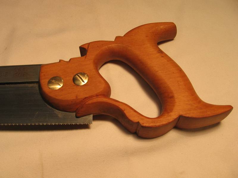

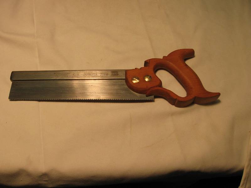

Vor dem Vorstellen habe ich den Griff der alten Dame dann noch ein bisschen bearbeitet und dies ist jetzt das Prunkstück in meinem Werkzeugkasten:
&It;img src=http://hw.roesch.de/Bilder/B1564.jpg border=3>
&It;img src=http://hw.roesch.de/Bilder/B1563.jpg border=3>
Marc hat sie 15 tpi, fleam 25° und großem rake (schwach auf Stoß) gefeilt.
Die Schnitte sind einfach zu starten und super sanft. Kraft ist eigentlich nicht mehr erforderlich, man kann sich voll auf den Schnitt konzentrieren.

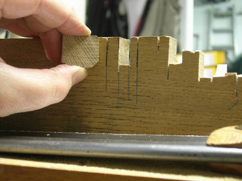

So ein Schnittbild habe ich so noch nicht gesehen. Hier ein Foto das Marc gemacht hat(mit freundlicher Genehmigung), das Holz kann ich nicht bestimmen.

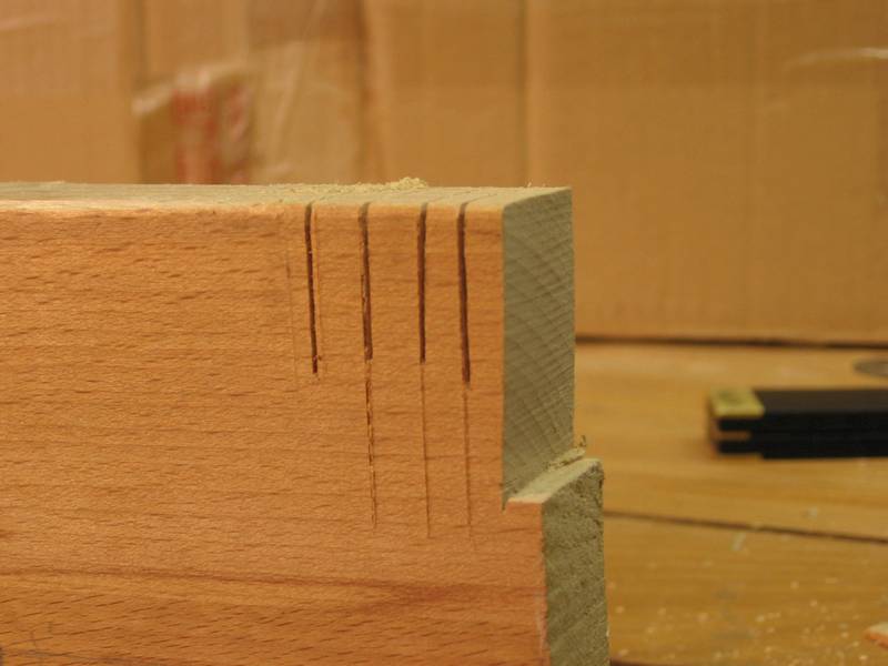

und hier meine Schnittversuche in Buche.
&It;img src=http://hw.roesch.de/Bilder/B1566.jpg border=3>
An Marcs Schnitten kann man besser erkennen, dass die Säge nicht verläuft. Alle Schnitte, wie Ihr sehen könnt laufen quer zur Faser (crosscut).

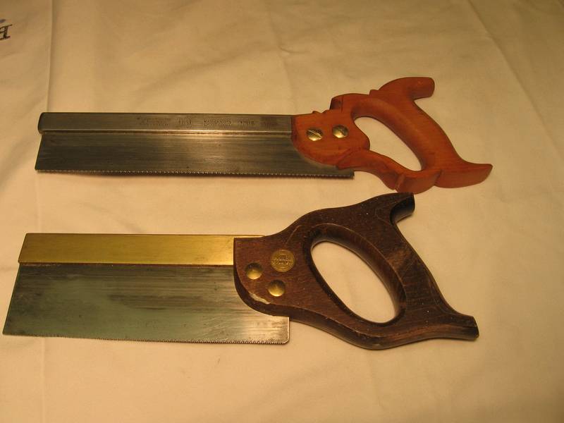

Dieses brachte ordentlich gesetzte aber stumpfe Zähne mit, etwa 19 TPI. Die habe ich dann ripcut, etwa 6° fleam, 0° rake gefeilt. Das war für mich als Anfänger relativ leicht, weil man die Zähne einfach so hintereinander weg feilen kann. Wenn man einen noch so kleinen fleam setzt, darf man zunächst nur jeden zweiten Zahn feilen, Säge umdrehen und die anderen Zähne feilen.

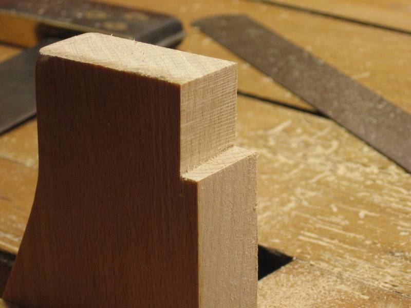

Auch hier das Schnittbild.
&It;img src=http://hw.roesch.de/Bilder/B1567.jpg border=3>
Wie ihr sehen könnt, gibt es leichte Riefen. Den Grund habe ich noch nicht raus, wahrscheinlich feile/schränke ich noch zu ungleichmäßig.
<img src="http://hw.roesch.de/Bilder/B1564.jpg" border="3"&ngtr
<img src="http://hw.roesch.de/Bilder/B1563.jpg" border="3">
<img src="http://hw.roesch.de/Bilder/B1566.jpg" border="3">
<img src="http://hw.roesch.de/Bilder/B1567.jpg" border="3">

{So ein Schnittbild habe ich so noch nicht gesehen. Hier ein Foto das Marc gemacht hat(mit freundlicher Genehmigung), das Holz kann ich nicht bestimmen.}
guude,
bei dem holz handelt es sich um eiche.
