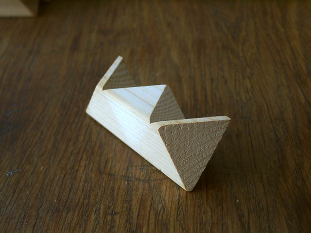

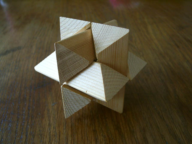

einen einfachen Sternknoten hatte ich Euch kurz gezeigt, als bei mir der Werkstatt-Treff war. Er besteht aus sechs gleichen Teilen, die ineinandergesteckt sind. Ich werde schnell mal eine kleine Zeichnung gemacht, die ein einzelnes dieser Teile zeigt. _Wie_ die dann ineinander gesteckt werden, überlasse ich der Fantasie :-)

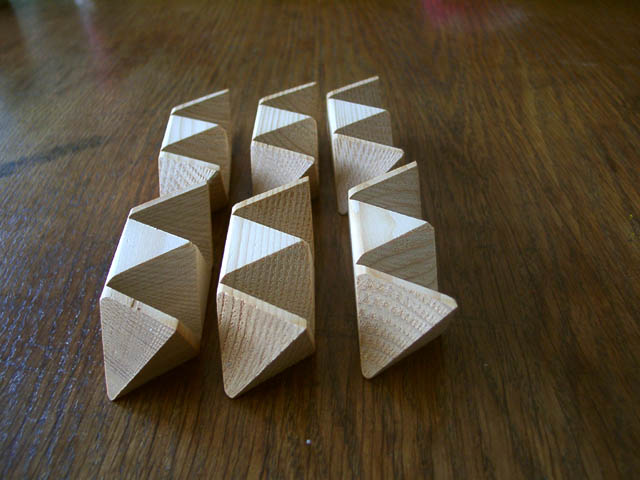

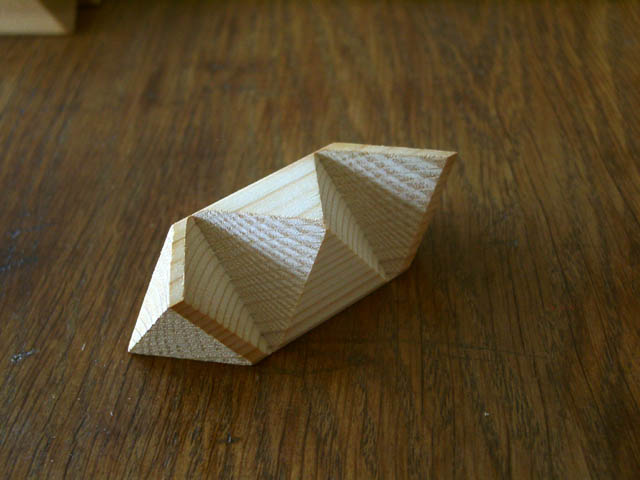

Um die Phantasie nicht zu sehr zu beanspruchen, habe ich noch ein paar Fotos gemacht:
Der komplette Sternknoten:
Alle Einzelteile:
Zwei Ansichten eines Einzelteils:

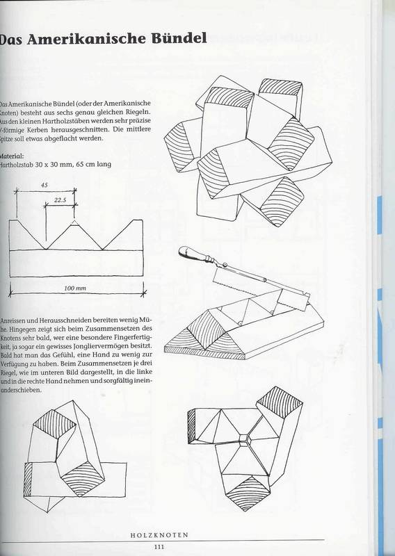

Hallo Thomas und alle andern
Das, was Dir Uwe anschaulich präsentiert hat, heisst in einem Buch, das ich besitze: Amerikanisches Bündel.
Dabei sind die Kanthölzer nicht angespitzt und deshalb resultiert auch kein Stern. Die Verbindung und die ineinander greifenden Formen sind aber identisch. Weshalb ich jetzt zusätzlich zu den Bildern von Uwe etwas nachschiebe? Mein Buch enthält noch einen Konstruktionstipp (fett hervorgehoben), der das passgenaue Aufliegen der Hölzer erleichtert und zudem gibt es eine Anleitung zum Zusammensetzen.
Bildlegende
Ich höre schon Euren Aufschrei: "Mit dieser Rückensäge kommt man aber nicht zum Ziel." OK, stimmt!
Auf dem Scan ist der Text nicht mehr leicht lesbar und so kopiere ich ihn hier:
"Das Amerikanische Bündel (oder der Amerikanische Knoten) besteht aus sechs genau gleichen Riegeln. Aus den kleinen Hartholzstäben werden sehr präzise V-förmige Kerben herausgeschnitten. Die mittlere Spitze soll etwas abgeflacht werden.
Material: Hartholzstab 30 x 30 mm, 65 cm lang
Anreissen und Herausschneiden bereiten wenig Mühe. Hingegen zeigt sich beim Zusammensetzen des Knotens sehr bald, wer eine besondere Fingerfertigkeit, ja sogar ein gewisses Jongliervermögen besitzt. Bald hat man das Gefühl, eine Hand zu wenig zur Verfügung zu haben. Beim Zusammensetzen je drei Riegel, wie im unteren Bild dargestellt, in die linke und in die rechte Hand nehmen und sorgfältig ineinanderschieben."
aus Walter Weiss, Fachwerk erleben, ZKM, Verlag der Zürcher Mittelschulstufen, Zell 1992
Vielleicht hilft Dir das.
