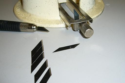

Re: Anreißnadeln am Streichmaß *MIT BILD*
ich habe vor einiger Zeit auch mal Überlegungen in der Richtung angestellt, ich zeige einfach mal ein Bild meines Ansatzes.
Die Klingen an meinem Kreisschneider (=rundes Streichmaß) sind mit einer Klemmvorrichtung befestigt, die Klingen stammen von einem Schneideset eines bekannten Elektronikversands. Im Prinzip sind es jedoch die bekannten Abbrechklingen kleiner Cuttermesser.
Das abgebildete Cuttermesser zeigt eine andere Variante der Klingenbefestigung,
Vielleicht hilft Euch das ja als Anregung bei Euren Überlegungen, das Ergebnis interessiert mich in jedem Fall.
