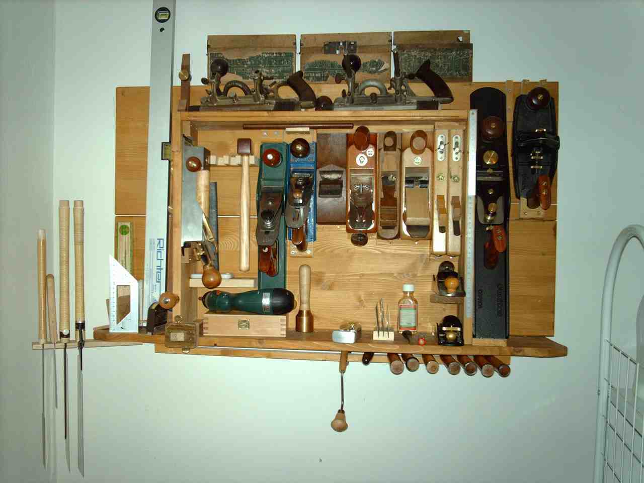

Liebe Forumsteilnehmer,
Monate nach meiner Frage wie Ihr denn so Hobel aufhängt habe ich mein Hobelrack fertig (fertig???) und möchte es natürlich Eueren kritischen Blicken nicht vorenthalten.
Buch
Den Grundrahmen hatte ich einmal vor 12 Jahren in meinem Jugendzimmer um den Spiegelschrank gebaut. An ihm habe ich zuerst eine Freiform in Holz geschnitten, - einer meiner ersten Gehversuche in meinem Holz-Hobby. Daher ist es schön diesen Rahmen nicht verbrannt zu haben, sondern ihn einem anderen Verwendungszweck zuzuführen.
Buch

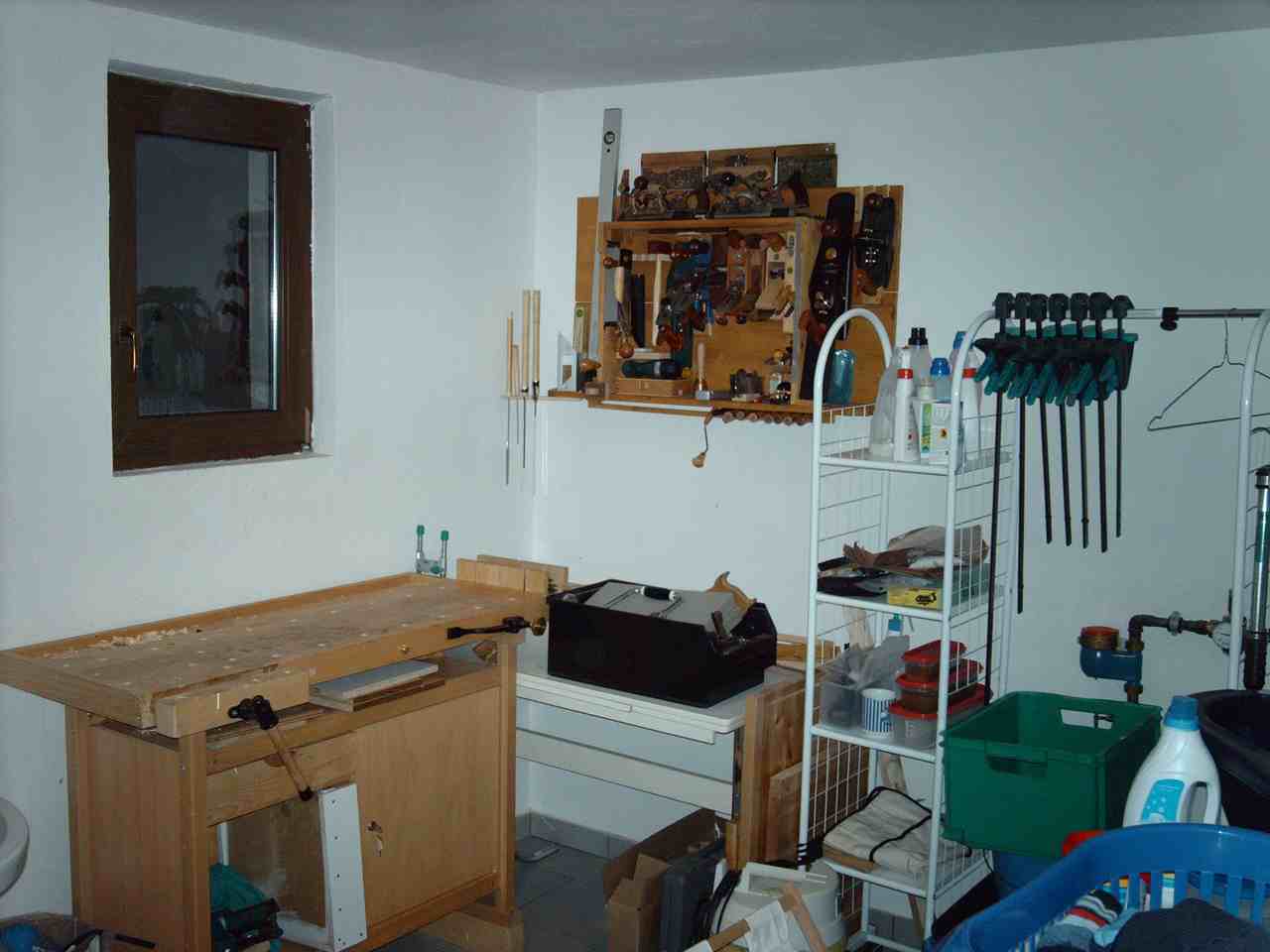

Das Hobelrack hängt in unserer Waschküche bei den Waschmaschinen. Hier arbeite ich eigentlich fast nur mit Handwerkzeugen, - es darf halt nicht so viel Stauben. Wenn ich Maschinen benötige, kann ich die Werkstatt im Haus meiner Eltern benutzen. Also stelle ich mir immer die Frage: „Fahre ich 15 km für diesen Arbeitsschritt oder mache ich es per Hand?“ Eine gute Grundfrage, ich mach so mehr per Hand.
Buch
An Hobeln habe ich bislang die folgenden zusammen. Durch unser Forum bin ich auf interessante Hobel hingewiesen worden und wahrscheinlich auch vor einigen Fehlkäufen bewahrt geblieben. Es geht mir nicht um das Sammeln von Werkzeug, sondern ich möchte Werkzeuge zum arbeiten haben. In der begrenzten Freizeit möchte ich gute Ergebnisse erzielen und nicht von schlechtem Werkzeug frustriert werden.
1. #4 Record Mein erster Hobel, nun hat er auch Holzgriffe. Ich verwende ihn eher als Schlichthobel.
2. #5 Durex Hieran gefallen mir die Plastikgriffe richtig gut, so Golden auf dem Grün. Leider muss ich die Sohle noch ein wenig nacharbeiten.
3. Veritas Flachwinkel Raubank mit Fence
4. Veritas Ziehklingenhobel
5. Veritas Einhand Flachwinkel Ein Hobel, den ich immer wieder gerne nutze.
6. Lie-Nielsen Bestoßhobel
7. Howal Schrupphobel Auch der Schrupphobel ist häufig in Gebrauch, - zumindest öfter als die Putzhobel.
8. ECE Primus Putzhobel Pockholzsohle
9. ECE Doppelhobel Statt diesem hätte ich gerne ein Einfacheisen zum Schlichten.
10. ECE Simshobel mit Pockholzsohle
11. ECE Runder Simshobel
12. HNT Gordon Putzhobel Steilwinkel
13. Durex Einhandhobel groß Dieser Hobel hat zwar die gleiche "dumme" Mechanik wie der 110 Stanley, aber ich nutze ihn nur als Eckenhobel und dafür ist es noch OK.
14. Stanley 45, Sweet Heart Die beide Multihobel habe ich neu und hoffe, dass sie mir auch als als Falzhobel dienen können.
15. Record 405 Der Record 405 ist übrigens baugleich mit dem Stanley 45.
Mit der Zeit möchte ich mir noch Schabhobel, einen Schiffshobel, einen weiteren Einhandhobel mit steilerem Winkel und ggf. Spezialhobel wie Grathobel und Wangenhobel zulegen.
Was haltet Ihr von der Selektion? Würdet Ihr einen Hobeltyp vermissen? Denkt Ihr, dass ich irgendetwas zu viel habe?
Arnd

Hallo Arnd,
Ich denke, dass du eine gute Auswahl an Hobeln hast. Schön finde ich, dass du eine Mischsammlung von Holz- und Metallhobeln pflegst. Das ist schon selten! Außerdem hab ich noch niemanden gesehen, der zuviel Hobel hätte, nicht mal Rob Lee hat zu viele. Auch wenn man mit größerem Fundus, nicht jeden Hobel täglich gebraucht, so kann man doch hie und da froh sein, über manches Exemplar zu verfügen. Ein typisches Beispiel wär hier der Wangenhobel (#98 #99) oder ein Kantenhobel.
Ich würd an deiner Stelle die Feuchtigkeit im Waschraum, resp. in der Werkstatt im Auge behalten. Da setzen Metallhobel allzu leicht Rost an.
Vielen Dank für den Einblick in deine Werkstatt!
Marc
Re: Hobelrack
Hallo Arnd,
Eine wirklich schöne Zusammenstellung, und so nett untergebracht fühlen sich die lieben Kleinen sicher wohl....
zuviel Hobel hast Du sicher nicht. Es ist ja beispielsweise wirklich kein Luxus, zwei kurze (Putz-)hobel zu haben, einen fürs etwas Gröbere und einen fürs ganz Feine. Einen gut eingestellten Hobel bei Bedarf umzustellen, ist zwar möglich aber unbequem.
Was man ergänzen könnte? Eine zweite Raubank fürs Gröbere wäre sicher gut. Den LV BU jointer habe ich auch, ganz toll und wunderbar präzise. Aber für das erste Abrichten eines gesägten Teiles nehme ich lieber meinen #8- Stanley, der ist da müheloser und ich kann den LV fürs Feine reservieren. Eine hölzerne Raubank täts sicher dafür auch.
Ein Grundhobel (ich habe einen eisernen) ist auch was Feines.
Und wenn Du bisher nur hölzerne Simshobel kennst: Für ganz genaue Arbeiten ist beispielsweise ein medium shoulder plane wirklich ein Fortschritt.
Wie sind Deine Erfahrungen mit dem HNT Gordon?
P.S. der Akkuschrauber liegt da aus Versehen?

Hallo Arnd,
schöne Hobel und eine schöne Unterbringung für dieselben hast Du. Was sind denn das für zwei Hobel oben auf Deinem Hobelrack?

Hallo Christoph,
das sind die Kombinationshobel Stanley 45 (SW) und Record 405. Gearbeitet habe ich noch nicht mit ihnen, nur kurz angetestet. Profile werde ich wohl seltener herstellen, doch als Nut und Falzhobel sind sie gut zu gebrauchen.

da hast du Recht, den kleinen geht es so besser als unter der Hobelbank. Sie sehen so etwas von der Welt und ich sehe sie auch wenn ich die Wäsche sortiere.

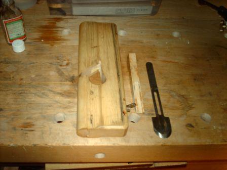

Weil ich das bisher noch nie gesehen haben, eine Doppelfrage zu Deinem "Nr. 11 ECE Runder Simshobel":
Habe ich mir darunter eine Hobel, wie einen normalen Doppelsimshobel vorzustellen, nur dass Sohle und Eisen wie bei einem Kehlhobel gerundet sind? Gab's das Ding serienmäßig von ECE oder ist es ein "Eigen-Umbau"?
Jörg

Hallo Arnd,
die Antwort würde mich auch interessieren. Es gab ja anscheinend alle möglichen Simshobel-Varianten, die man als "rund" bezeichnen könnte (s. Link).
Auf Jörgs Frage hin habe ich doch mal genauer in deinen bemerkenswerten Hobelschrank geschaut. Zwischen dem Primus und dem ECE-Doppelhobel habe ich dort einen Schrupphobel der Laupheimer Werkzeugfabrik (Steiner) entdeckt, den du nicht erwähnt hast. Oder hattest du ihn für einen Howal gehalten. Die Gestaltung des Keils und die Form des (fehlenden) Aufklebers hinter der Nase weist ihn aber eindeutig als Steiner-Hobel aus.

Hallo Jörg, hallo Wolfgang,
der runde Simshobel ist in der Tat wie ein normaler Simshobel, nur dass die Sohle und das Messer einen genauen Halbkreis bilden. Ob er original oder eine Eingenkonstruktion ist kann ich nicht sagen, da ich ihn gebraucht gekauft habe.
Ich mache noch ein Foto.

Hallo Jörg,
hallo Wolfgang,
hier ist ein Bild.
Ich denke es ist eine Eigenkonstruktion, da eigentlich eine Klappe vorgesehen ist, die aber fehlt.
