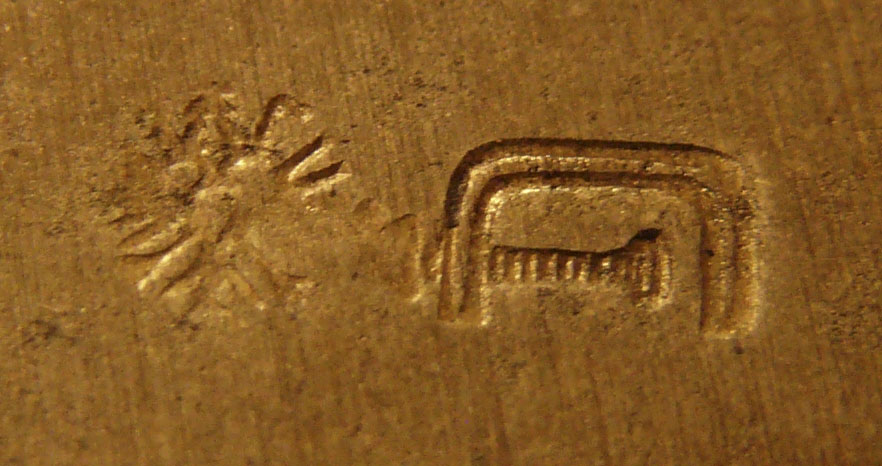

Hallo alle Zusammen.
Ich hab einen alten Grathobel ersteigert (wurde zwar als Falzhobel angeboten, stört aber nicht weiter).
Auf dem Eisen habe ich nach der vorsichtigen Entfernung einer stellenweise sehr dicken Rostschicht die Beschriftung: (Joh) WEISS SOHN
D FLIR WERTHEIM
gefunden.
Auf dem Vorschneider war, wie auf dem Bild zu sehen, die Schraubzwinge und der Doppeladler (wenn man weiß, dass es einer sein muss, dann sieht man es). Jetzt würde mich nur interssieren, ob jemand weiß wie alt das Teil denn ungefähr ist.
Danke und Gruß aus Wien
Michael

Hallo Michael,
die Firma D. Flir (vorm. Franz Wertheim) wurde von Joh. Weiss im Jahr 1911 übernommen, also wurde dein Hobel sicher nach dieser Zeit gebaut. Genauere Erkenntnisse über die zeitliche Abhängigkeit der Weiss'schen Hobel und Warenzeichen habe ich derzeit nicht. Nachdem alte Weiss-Kataloge in letzter Zeit offensichtlich völlig überirdische Preise erzielen und auch Dick gutes Geld dafür haben will, wird sich das wohl nicht so bald ändern.
Ist auf dem Grathobel auch ein Stempel oder nur auf den Eisen? Mir gefallen diese österreichischen Hobel sehr gut mit ihren aufwendigen Holzanschlägen und Holzgewinden. Im Gegensatz zu anderen Firmen hatte Weiss wohl nicht unter einer Knappheit an Weißbuche zu leiden.
Gruß, Wolfgang

Doppeladler
Beitrag von Andreas Winkler »
[In Antwort auf #110616]
Hallo Michael,
der Doppeladler könnte einen zur Vermutung bringen, daß Dein Hobel vor 1918 oder zwischen 1934 und 1938 hergestellt wurde. Zu dieser Zeit war der Doppeladler auch österreichisches Wappentier.
Gruß, Andreas
