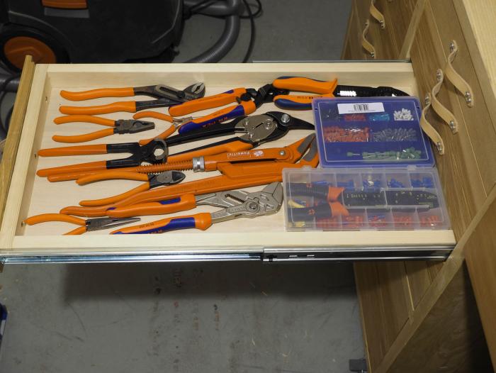

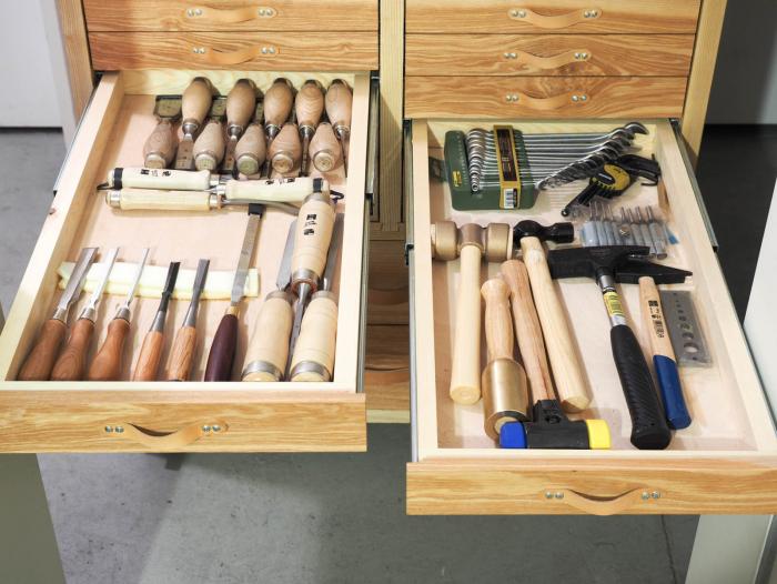

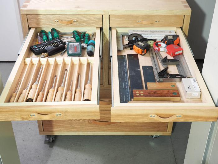

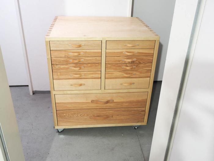

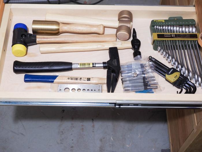

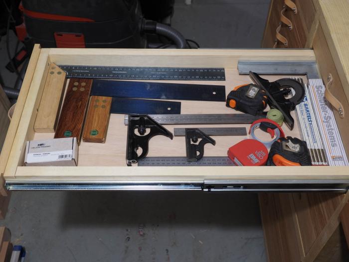

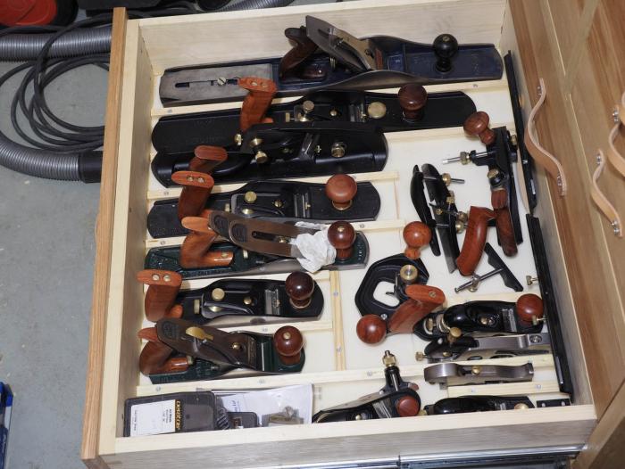

lang' hat es gedauert, aber mein Werkzeugschrank ist fertig geworden. In der letzten Zeit komme ich so selten zum Holzwerken, Ende November wurde unsere kleine Tochter geboren, da hat man erst mal andere Prioritäten.

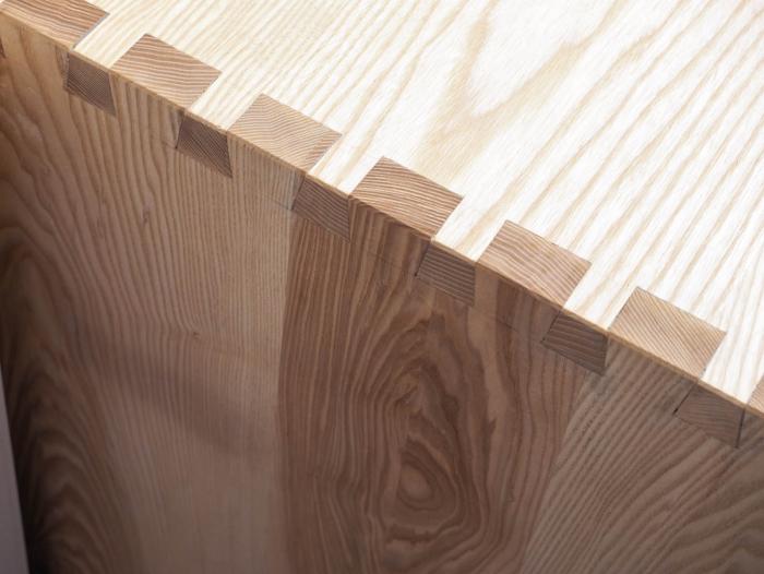

Der Werkzeugschrank ist fast ausschließlich von Hand entstanden. Lediglich die Esche für das Leimholz habe ich längs mit der HKS gesägt. In dem Schrank stecken ca. 180 Zinken und Gratverbindungen, alle von Hand geschnitten, ein gute Übung. Die 14 Schubladen haben ein Innenmaß von 62cm. Zum Teil gibt es dem Werkzeug angepasste Einteiler.

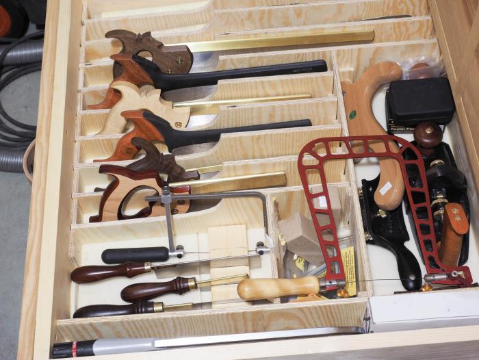

Die Hobel und Sägen liegen auf einem VCI Schaum, da ich im Sommer etwas Probleme mit Rost hatte, wollte ich vorbeugen. Der Schaum hat durch die größere Oberfläche eine deutlich gesteigerte Wirkung und sollte auch in Schubladen wirken.

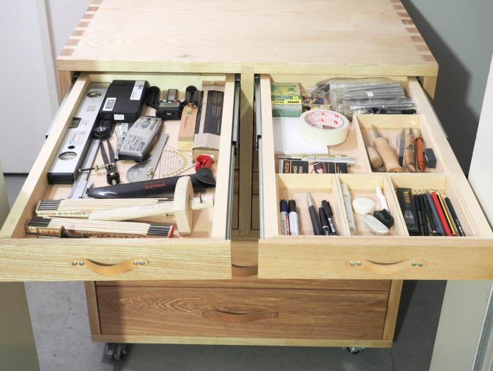

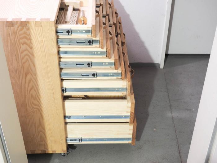

Als Auzugsschienen habe ich Teleskopschienen mit Vollauszug verwendet. Die waren günstig - beim Einbau habe ich die verflucht. Die Schienen passend, im Winkel ausgerichtet in der richtigen Höhe und passenden Abstand zu Vorderkante anzubringen ist nicht so einfach gewesen. Es wäre wohl sinnvoll gewesen die Schienen vor dem Verleimen in den Korpus einzubauen.

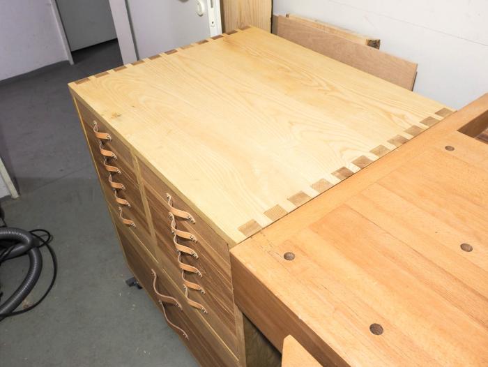

Der Schrank ist auf 6 Doppelrollen gelagert und lässt sich trotz des hohen Gewichtes noch gut bewegen. Seinen Platz hat der Schrank neben der Hobelbank, dort dient er als zusätzliche Ablagefläche, Platz für einen Bohrständer oder die Gehrungssäge.
Als nächstes muss ich mir ein paar Gedanken zu einem Schärfplatz machen, in der Küche darf ich nicht mehr und eine Gummimatte auf der Hobelbank gefällt mir noch nicht gut.

Der Platz neben der Hobelbank

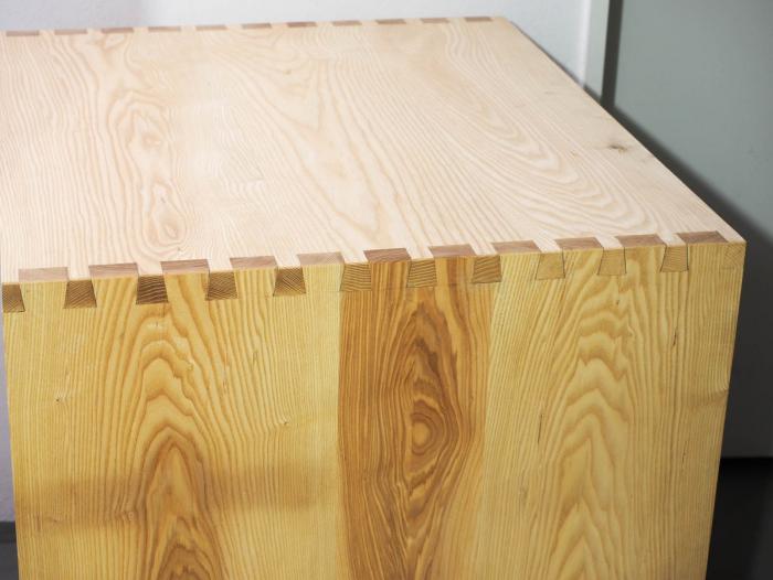

Der gezinkte Korpus.
Hier sieht man, dass die Schubladen und Schienen individuell angepasst sind.

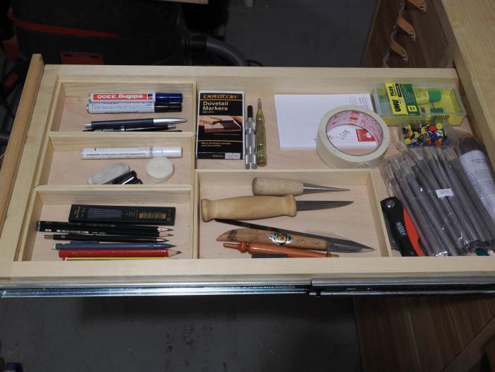

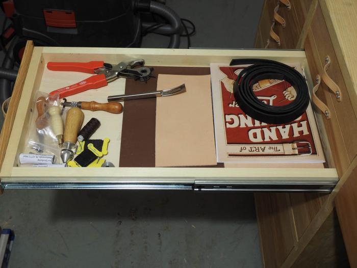

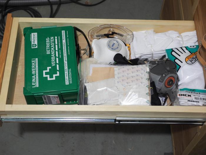

Ein paar Einblicke in die Schubläden.

Hallo Christoph,
super. Ein aufrichtiges Lob und meine Anerkennung für die geleistete Arbeit.
Dein Möbel zeigt eine sehr schöne Zinkeneinteilung des Korpus und saubere Schubladen mit sinnvollen Einteilungen.
Ich würde mich freuen, wenn mal wieder einer unserer Lehrlinge mit soviel Einsatz und Freude an die Arbeit gehen würde.
Hast Du Deine Stunden festgehalten - wielange hat die Ausführung (ohne Planung) gedauert?

Hallo Christoph,
das iste ein toller Schrank geworden. Die Schubladenfronten sind wunderschön und die Aufteilungen gefallen mir sehr gut!
Vielen Dank für die Bilder!

Hallo Christoph,
den Hut gezogen vor dieser tollen Arbeit. Da sieht man, dass Du Dir sehr viel Mühe mit der Herstellung gemacht hast, aber auch das Design ist besonders schön geworden. Die Schubladenfronten in der Textur einheitlich zu gestalten, wirkt sehr harmonisch. Jedes Segment wirkt für sich und die gesamte Einheit nochmals besonders. Die gegrateten Unterteilungen sind Dir gut gelungen und wirken wie ein Rahmen zu einem Bild. Die Ledergriffen und die Esche passen sehr schön zusammen. Schön zu sehen, dass Du auch das Leder mit in Deine Arbeit aufnimmst. Leder und Holz passen einfach zusammen!
