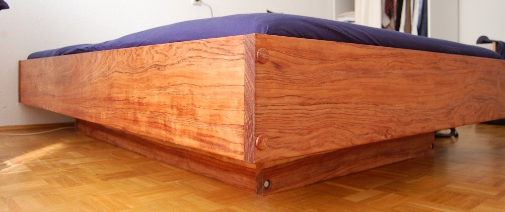

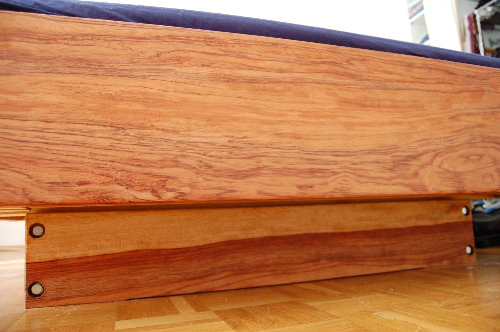

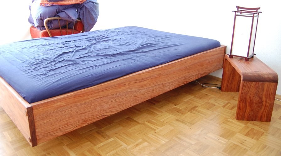

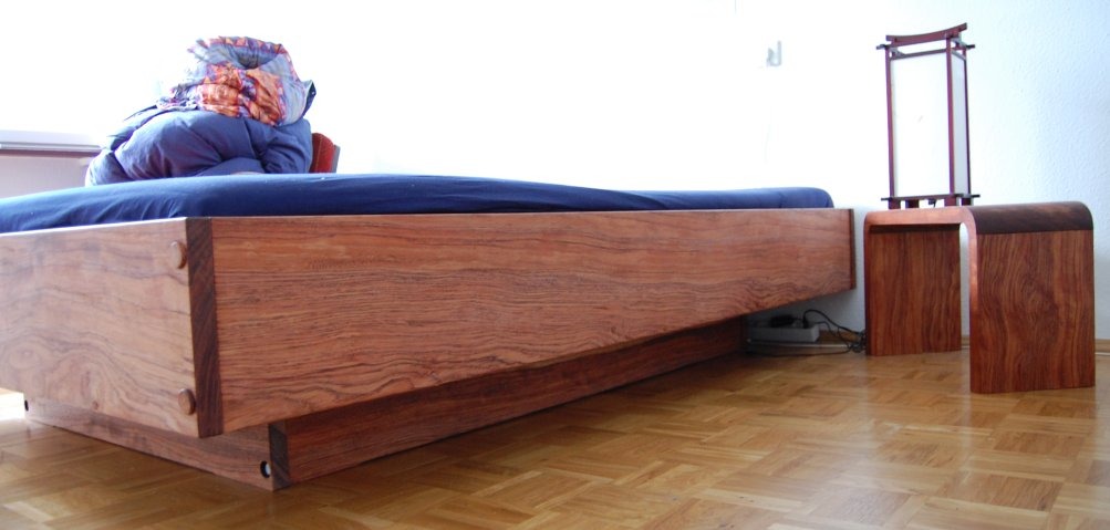

Kleiderablage mit Bett (Fotos)
Beitrag von Dirk Vogel »
[In Antwort auf #118032]
Hallo allerseits !
Während der kurzen Reise nach Freiburg konnte ich der Versuchung nicht widerstehen, die neue Kamera auf die beiden Bubingamöbel gemeinsam zu richten. Vielleicht schließen die vier ausgesuchten Fotos diesen Thread auch nett ab. Die Schwarzweißfotos vom Bett von vor ein paar Monaten waren ja sowieso nicht sehr ergiebeig.
Erst einmal eine Sicht von oben :
Dann von etwas weiter unten :
Die andere Seite des Bettes sieht so aus :
Und schließlich noch die Hinterseite (wie man sieht, habe ich vom Bubinga auch das Splintholz verbauen müssen) :
Mein nächstes Projekt wird viel komplizierter : ein Buchständer.
Grüße von Dirk

Hallo Dirk,
Danke für die tollen Fotos. Nur das Möbel, das so viel diskutiert wurde, ist doch eher ein Nachttischchen geworden. Da hätte ich nun keine Bedenken bei deiner Wahl der Verbindung. Ich würd mich nie auf ein Nachttischchen setzen wollen...
Mach weiter so,
Marc
Beiträge: 5836
zwei Fragen zum Bett
Hallo Dirk,
farbig gefällt mir das Bett viel besser. Hast Du dort ein anderes Finish verwendet? Die Tönung scheint mir doch stark vom "Hocker" abzuweichen.
Die Schraubenstopfen: selbst gedrechselt?
Nach zu dem anderen Beitrag: Wieso fügst Du Kamelienöl bei? Ich dachte das verharzt (=härtet aus?) nicht???
Dirk Vogel
Beiträge: 516
Re: zwei Fragen zum Bett
das Bett wurde mit demselben Finish wie das Kleidermöbel gefertigt, aber es ist schon eine Weile her. Ich vermute mal, daß sich mit der Zeit die Farbe etwas ändert.
Die Schraubenstopfen habe ich in Auftrag gegeben, da ich nicht drechsle (kein Werkzeug).
Kamelienöl macht meine Mischung etwas dünnflüssiger (der Hauptbestandteil Tungöl zieht nicht so recht ins Holz ein, was man bei einem Probe-Nachschleifen schnell herausfindet). Ich nehme aber nur wenig, da es Holz nicht wirklich schützen soll.
