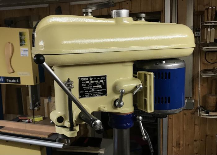

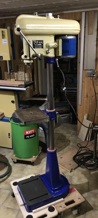

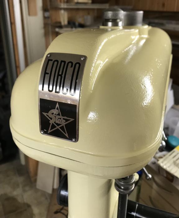

Re: Neue (alte) Maschine *MIT BILD*
[In Antwort auf #92508]
Es ist soweit. Die Maschine ist fast fertig renoviert. Heute war Probelauf (ohne Bohrfutter). Hier die Bilder:
Der Schalter fehlt noch (für den Probelauf habe ich den Maschinenschalter der Tischfräse benutzt).
Der Bohrtisch muss noch renoviert werden. Das "Fahrgestell" ist auch noch provisorisch. Funktioniert aber gut.
Eine schöne Maschine. Etwa 40 bis 50 Jahre alt. Genauer ist das Baujahr leider nicht mehr feststellbar.
Das Renovieren hat Freude gemacht. Das Abenteuer "alte Bohrmaschine kaufen" hat sich gelohnt.

Moin Bernd,
die sieht ja aus wie neu! (also abgesehen von der fliegenden Verkabelung... ;-) ). Verglichen mit den alten Bildern nach dem Ausladen ist das wieder ein richtiges Schmuckstück, toll!
Eine schöne Maschine hast Du Dir da in die Werkstatt geholt. Magst Du verraten, wie viel Du dafür ungefähr ausgegeben hast?

Hallo Stefan,
die "Verkabelung" mittels frei hängender Lüsterklemmen war ein Provisorium und nur für den Testlauf gedacht. Der Strom wurde aber trotzdem über einen ordentlichen Maschinenschalter mit Not-Aus-Knopf in die Maschine geleitet. Damit auch beim ersten Anfahren alles unter Kontrolle bleibt. Gebohrt habe ich allerdings noch nicht. Ich warte noch auf den Schalter und auf den passenden Bohrfutterschlüssel (der war leider nicht mehr dabei und kommt jetzt aus China - ganz ohne China geht es also doch nicht !!!).
Zu den Anschaffungskosten kann ich sagen, dass ich für die renovierungsbedürftige Maschine weniger als 300 Euro ausgegeben habe. Die hohen Säulenbohrmaschinen aus deutscher Herkunft (Industriestandard) mit max 13 mm Bohrleistung (in Stahl) werden im Netz für etwa das Doppelte und mehr angeboten (sind aber genauso renovierungsbedürftig). FOBCO ist hierzulande kaum bekannt. Für mich war's wohl deshalb ein Schnäppchen.
Die kaputten bzw. fehlenden Teile (neuer Schalter und Bohrfutterschlüssel), sowie die Renovierungsmaterialien (Abbeizer, Farben, Drahtbürsten, Reinigungs- und Schmiermittel usw.) kommen aber noch oben drauf. Gesamtkosten: ca. 350 EURO.
