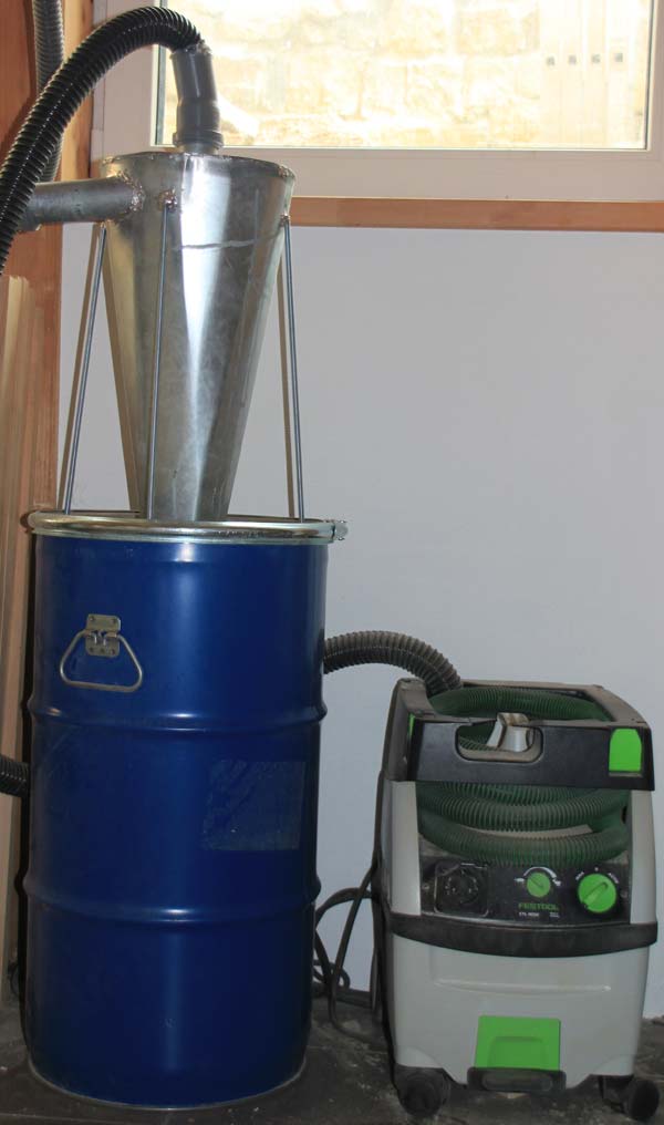

Also, ich habe das mit dem Pylon (Orange mit weißem Streifen ca. 6€) probiert. Das Ding ist aus PVC. Es wirkt relativ fest.
Ich dachte erst, die sind weicher.
Mein Abscheider ist echt gut geworden. Als Spänebehälter habe ich mir ein 60l Metallfass besorgt (blau, auch ca. 6€). Es hat alles wunderbar funktioniert. Nichts kam im Sauger an... bis ich etwas größeres ansaugte. Der Kegel hat sich sofort zusammengezogen und war unbrauchbar. Jetzt bin ich auf der Suche nach einer neuen Kegelalternative, die den Unterdruck auch standhalten kann.

das Dein Pylon eingefallen ist wundert mich wenig. Ich würde den Trichter nach dem Vorbild von Martin aus Blech selber machen.

man könnte solch einen Kegel auch sehr gut als Form benutzen und ihn mit Polystergewebe und Harz behandel, das sollte dann einen ausreichend stabilen Kegel ergeben.

Seit ca. zwei Monaten ist mein selbstgebauter Zyklon jetzt im Einsatz. Ich habe ihn, wie mir hier geraten wurde, aus Blech gebaut. Das Biegen war nicht so einfach wie ich dachte. Deshalb hat er leider nicht so eine perfekte runde Form. Den Kegel habe ich nicht geschraubt, sondern gelötet. Somit konnte ich auch leicht die 50er Rohre, eine "Schnecke" und den Deckel anbringen.
Der Zyklon funktioniert. Ich habe es ja erst nicht geglaubt, aber es geht wirklich. Alles landet in der Blechtonne. Die Tonne habe ich schon drei mal ausgeleert. Im Filterbeutel ist nichts. Ich könnte ihn eigentlich weg lassen.
Ich bin wirklich rundum zufrieden. Vielen Dank an "Zyklonentwickler" hier im Forum.

freut mich, dass Du so ein optimales Ergebnis erreicht hast. Wie hast Du die Biegung letztendlich hinbekommen?

Dein Zyklon sieht super aus! Ich selbst scheue mich noch ein bisschen Blech zu verwenden, aber wie es aussieht, scheint es wohl, neben alten Fantaflaschen,
nicht mehr so viele Materialalternativen zu geben, die sich entsprechend verarbeiten lassen und dann auch halten.
Aber auch mich würde das genauere Vorgehen (gerade beim Biegen und Formen) interessieren, vielleicht hast du noch ein paar Bilder? In den nächsten Wochen,
Monaten steht bei mir ebenfalls der Bau eines Zylkons an..... Zwar kleiner als bei dir, ich habe nur eine 30l Tonne, aber das ändert ja am prinzipiellen Bau nichts.

ich denke ich werde doch der Blechvariante den Vorzug geben, da ich in meinem Bekanntenkreis min. einen Metaller habe, der mir zur Not helfen kann.
Hat jemand auch Erfahrungen ohne die Schnecke im Kegel gemacht? Ist diese nötig?
Martin hat ja keine Schnecke verbaut, soweit ich das auf den Bildern sehen kann (Beitrag vom 12.1.11). Auch scheint mir das Blech mit 0,5mm (cm??!!) eher schwächlich zu sein. Zieht sich das nicht einfach zusammen, oder bekommt Dellen?
@Michael, welche Blechstärke hast du verwendet?
