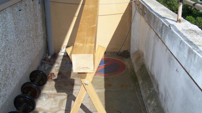

Japanischer Hobelbalken. Balken stirnseitig mit Scharnierhälfte versehen. Die andere Scharnierhälfte an Stirnseite Balkon schrauben. Schrnier mit Bolzen zusammenfügen. X-förmiges Holzkreuz unter die andere
Seite des Balkens als Auflage stellen. Fertig. Balken nach Beendigung der Arbeiten abbauen und vor Witterung schützend in Innenraum lagern.

Re: Ideen für Hobelbank Balkon?
Zu meinem Hobelbalken muß ich noch bemerken, wenn ich richtig Druck auf diesen, z.B. beim Hobeln, ausübe, dann ist es schon vorgekommen, daß sich das Stützkreuz umlegt und der Balken auf dem Boden aufschlägt.
Da muß ich mir noch etwas einfallen lassen. Am besten, ein paar Leisten am Balken befestigen, welche das Wegdrehen des Stützkreuzes verhindern.
Die Loggia sieht aus wie die Loggien des Klotzes, in dem ich wohne...
Der offenkundige Nachteil des Balkens gegenüber der Hobelbank ist seine Spezialisierung.
Die Stütze würde ich übrigens wie eine Geigensteg leicht auf das ende zu neigen. Dann sollte sie - wie auch der Geigensteg - stabiler stehen.
