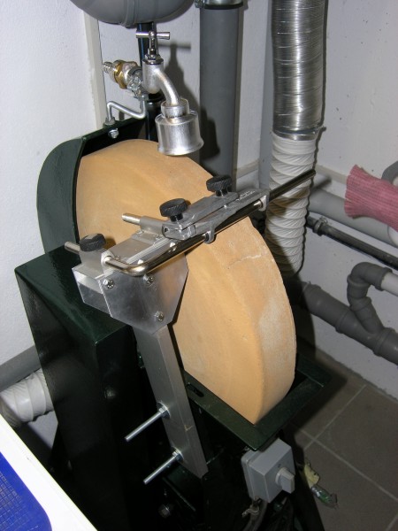

5 Monate hat's gedauert, aber jetzt ist er fertig: Mein Schleifsteinmonster aus der Schreinereiauflösung in Thüringen. Das warme Frühlingswetter am letzten Wochenende habe ich dazu genutzt, mit Nitroverdünnung der Ölschmier- und Dreckschicht auf Antrieb und Verkleidung zuleibe zu rücken und alle Einzelteile neu zu lackieren. In den letzten Tagen ist dann auch noch eine Schleifhalterung - unter teilweiser Verwendung von Original-Tormek-Teilen - und eine Bewässerungseinrichtung entstanden. Hier das Ergebnis:
Und hier noch einmal eine Ansicht von der Schleifhalterung und der Bewässerung, die ich mittels Schlauch direkt an das daneben liegende Waschbecken anschließen kann. Unter dem Trog fließt das Wasser dann über einen zweiten Schlauch in einen Eimer, den ich ab und an ausleeren muss.
Jetzt muss ich nur noch warten, bis auch die letzte Schicht Hammerit ganz durchgetrocknet ist - dann geht's an die Praxis. Die kleine Tormek (im Hintergrund noch zu sehen) hat dann wohl ausgedient...

Respekt! Wieder einmal perfekt gelöst.
Bin gespannt auf Deine Scleifergebnisse, hoffentlich flutest Du nich Deinen schönen Keller!
