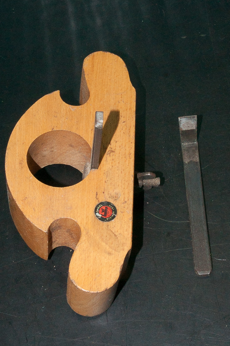

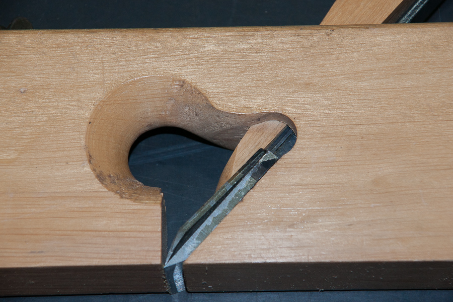

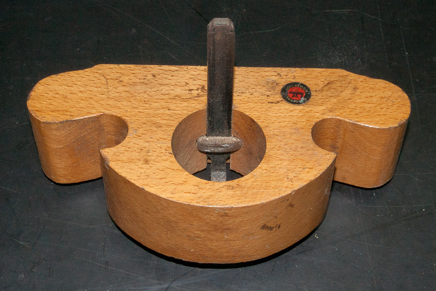

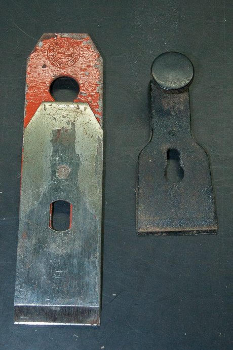

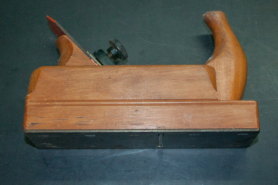

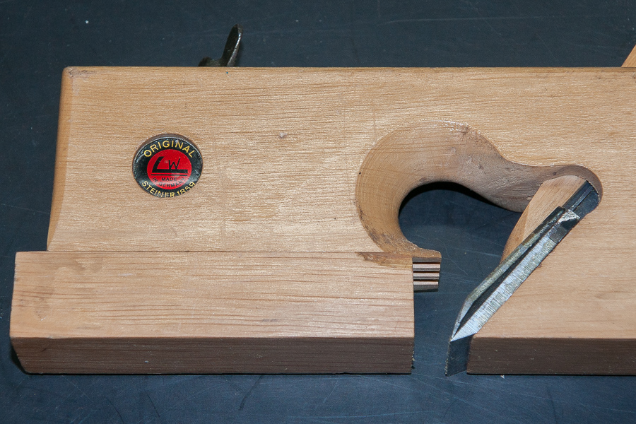

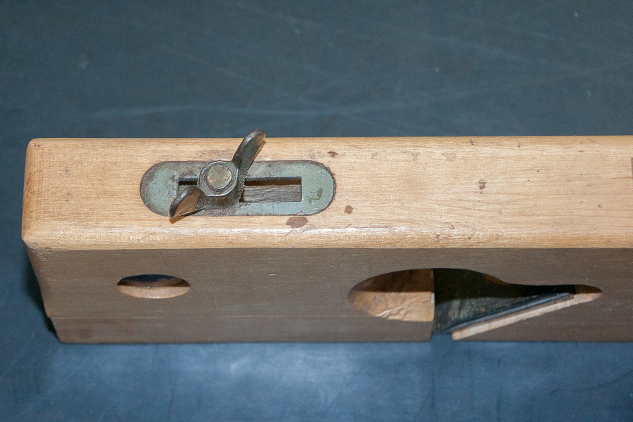

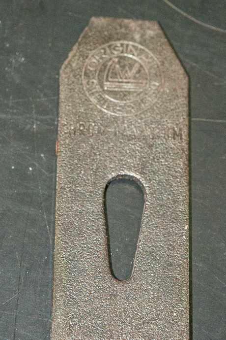

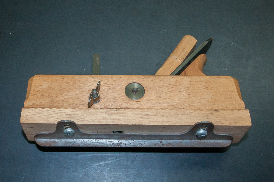

Da die Photos der mir vor ca. 9 Jahren über den Weg gelaufenen Steiner-Hobel - gefunden im Landmaschinenhandel ganz tief im Regal - auf einem fremden Server lagen und an sie nicht mehr heranzukommen ist haben ich die Hobel heute noch einmal neu photographiert. Die Dateien befinden sich jetzt auf meinem eigenen Webspace - incl. Backup usw..
Simshobel mit Einfacheisen
Entspricht in etwa dem ECE, der bei FW zu erhalten ist.
Simshobel
Steiner-Logo
Das Eisen wird nur durch den hölzernen Keil gehalten, Keine Maulverstellung.
Doppelsimshobel mit Maulverstellung
Doppelsimshobel
Das Eisen im Detail
Maulverstellung
Maul (extrem) geöffnet
Der Hobel besitzt ein Eisen mit Klappe, das per Holzkeil gehalten wird.
Schrupphobel
Schrupphobel
Das Eisen mit Keil und Keillager
Maul
Steiner-Hobeleisen
Falzhobel
Anschläge und Vorritzer
Famos-Eisen
Die Anschläge von unten
Vorritzer-Einstellung
Grundhobel
Grundhobel
Eiseneinstellung/b]
das dritte Eisen war nicht mehr vorhanden
Bestosshobel
Bestosshobel
Rotes Steiner-Eisen, schwer zu schleifen; Klappen
Eisen im Hobel
die eisenplattierte Hobelsohle
Frohes Fest!

Steiner-Hobeleisen
Falzhobel
Famos-Eisen
