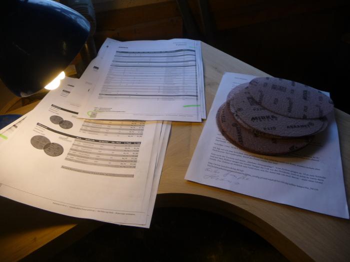

Hallo Heinz
Vielen Dank für die Unterlagen und vor allem Dank für die Schleifscheiben, wenn ich richtig gezählt habe, sind das ja 12 Stück, dann verschieden Korngrößen, genau das was ich am Anfang gebrauchen kann, bin wirklich gespannt auf die ersten Versuche.
Hoffentlich kommt morgen die Maschine, bekam heute ein Mail, es könnte auch Samstag werden.
Das war heute mein nachträgliches Weihnachtsgeschenk
Heinz, Die Schutzauflagen, hab ich das richtig verstanden, ich kann erst mal ohne probieren, muss halt aufpassen, dass die Schleifscheibe keinen Schaden nimmt.
Ich rufe Dich in den nächsten Tagen mal an.
Vielen Dank, Du hast erst mal Einen gut bei mir.
