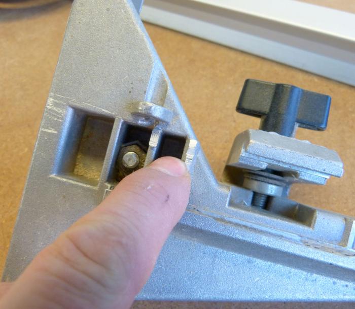

Hallo Stefan,
ich habe heute noch mal genauer nachgesehen und den Anschlag auch zerlegt. Leider gibt es keine Stellschraube. Du könntest die Auflage nachfeilen (siehe Bild) wenn dich der etwas schräg stehende Anschlag stört.
So ganz plan und fest aufliegen wird aber das Lineal nie, da der Anschlag dafür einfach nicht steif genug ist. Das stört aber beim Arbeiten nicht.
Stell erst einmal den Tisch richtig ein und Fang an mit der Maschine zu arbeiten.
Heiko
