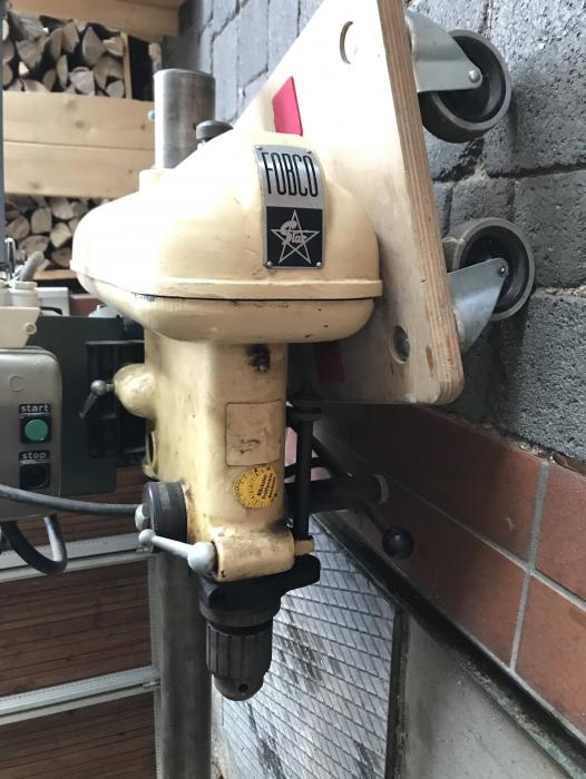

ja, die Maschine ist nicht festgedübelt. Ich habe aber die Standfläche und damit die Kippsicherheit durch die fest angeschraubten Füße aus Vierkantholz erheblich vergrößert, sonst ginge das nicht. So wie es jetzt ist habe ich nicht das Gefühl dass Umkippen drohen könnte. Man muss auch sagen, die Fußplatte meiner Maschine ist sehr groß und schwer, das hilft. Vorher hatte ich eine viel leichtere aus Fernost, deren Fußplatte hätte man sehr viel mehr vergrößern müssen.
Im Prinzip könnte man natürlich eine solche Maschine auch auf Rollen stellen. Aber das "Fahrgestell" müsste sehr viel breiter sein als einfache starre Füße, weil die üblichen Lenkrollen (was will man sonst nehmen?), wenn sie nach innen gedreht sind, den Abstand zwischen Schwerpunkt und Abstützung erheblich verkleinern. Außerdem sind sie elastisch, das macht die Sache auch nicht sicherer, Also Vorsicht.

vielen Dank für deine Antwort. Hat mir sehr geholfen. Auf deinem Foto kann man die Verbreiterung gut erkennen. Ich hatte auch über eine entsprechende Vergrößerung der Standfläche nachgedacht, allerdings nicht mit Kanthölzern, sondern mit einer dicken Multiplexplatte, auf der die Maschine dann stehen würde.
In der Bucht für Gebrauchte habe ich kürzlich eine Maschine gesehen, die steht auf Rollen, die direkt am Maschinenfuß angebracht sind. Allerdings sind es keine Lenkrollen, sondern einfache Räder. Die sind so angeordnet wie bei einem Rasenmäher, damit allerdings nicht bzw. kaum lenkbar. Wie ich das genau machen werde, weiß ich noch nicht, es hängt von der Maschine (und deren Gewicht etc.) ab, die dann da drauf kommt. Wahrscheinlich werden es zwei einfache Räder hinten. Vorne keins. Bei Lenkrollen wäre in der Tat eine die Exzentrizität der Kraftübertragung kompensierende größere Standfläche erforderlich. Vielen Dank auch für diesen Hinweis. Der ist wichtig. Für mich als Bauingenieur i.R. eigentlich selbstverständlich, aber auch Ingenieure sind bekanntlich nicht fehlerfrei.

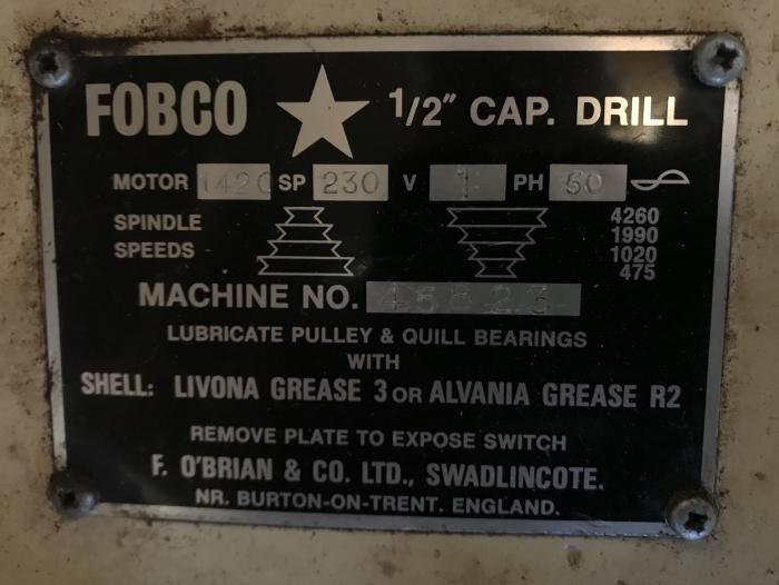

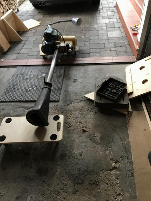

manchmal geht es schneller als gedacht und schon bin ich Besitzer einer alten Säulenbohrmaschine. Kein China-Import, kein Heimwerkergerät, sondern eine Qualitätsmaschine: guter alter britischer Industriestandard. Also doch nicht "Made in Germany", aber "Made in England". Und damit auch von hervorragender Qualität. Es ist eine FOBCO STAR. Bohrleistung: 1/2". Damit ist sie nicht zu groß und nicht zu schwer. Genau richtig für mich. Sie läuft sehr leise und sehr ruhig. Bevor ich sie aber in Dienst stelle, werde ich sie komplett auseinander nehmen und renovieren. Mein nächstes Werkstatt-Projekt. Hier zwei Fotos vom Einzug der Maschine in mein Haus:
Hier das Fabrikschild meiner "neuen" Alten:
Wenn sie fertig renoviert ist, sollte sie etwa so aussehen:

Hallo Jörg,
nun ja, schick ist sie noch nicht. Das war sie wohl vor gut 50 bis 60 Jahren mal, sie soll aber wieder schick werden. Bis dahin ist allerdings noch viel zu tun. Ja, es ist eine bodenständige Maschine. Das Foto zeigt sie in ganzer Länge direkt nach dem Ausladen aus meinem PKW. Um sie leichter ausladen zu können, habe ich die Fußplatte und den Bohrtisch bereits im Auto abmontiert. Dann ging's etwas leichter.

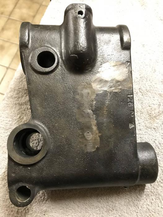

Momentan liegt die Maschine komplett zerlegt in alle ihre Einzelteile in meiner Werkstatt. Hier ein Foto vom Maschinengehäuse nach dem Abbeizen der alten Farbe:
Das schwerste Einzel-Teil ist allerdings nicht das Maschinengehäuse, auch nicht die Fussplatte (oder der angeschraubte "Unterschenkel"), allesamt Gussteile, sondern die Säule. Sie ist ziemlich schlank und hat nur 55 mm Durchmesser (eigentlich sollte die Säule meiner Maschine ja mindestens 70 - 80 mm Durchmesser haben), aber diese Säule ist kein Rohr. Sie ist innen nicht hohl, sondern besteht aus massivem Stahl. Und das ist gut so.
