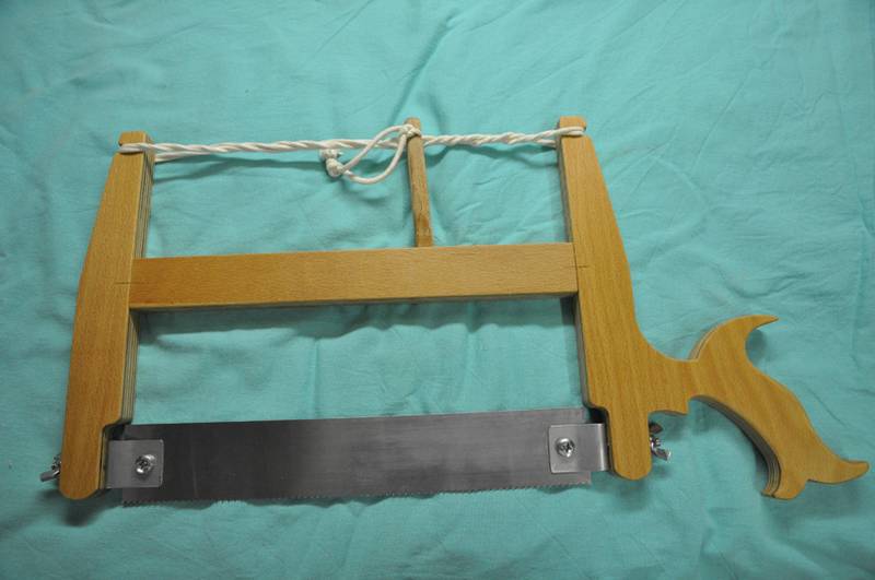

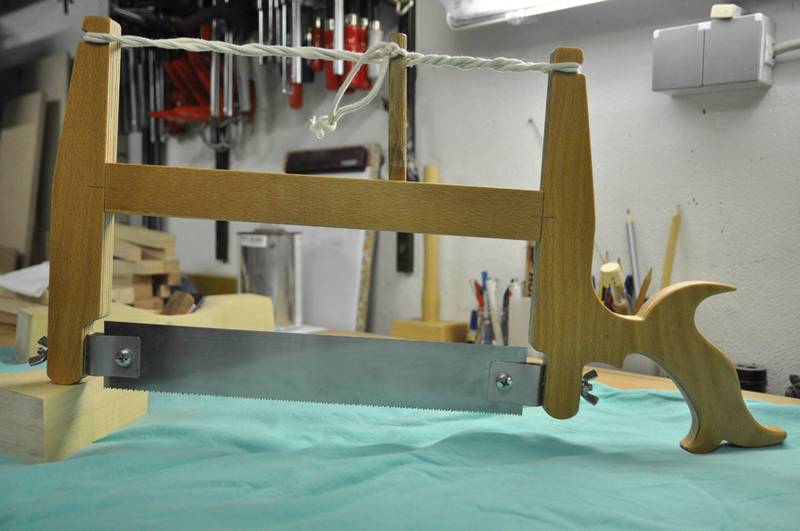

HAllo Pedder
hier ist das Nachfolgemodell mit verstellbarem Blatt. Anstelle von Holzstegen wird das Blatt von zwei Flügelschrauben in Stellung gehalten. Klappt einwandfrei.
Grüsse
Roger

Hallo Roger,
das sieht super aus. Wie sägt es sich?

Hallo Roger,
Die Säge sieht toll aus.
Ich schließe mich Pedders Frage an: "Wie sägt es sich?"

Hallo Oliver
Früher hatte ich mit der normalen Gestellsäge (mit 60 cm langem Blatt) Schwierigkeiten beim Einschneiden oder Eintauchen der Säge, ich musste den Schnittverlauf auf den ersten Zentimeter stets korrigieren bis das Blatt richtig ausgerichtet war und ein gerader Schnitt entstand. Das ärgerte mich immer - obschon meine Blätter gut geschärft und geschränkt sind – die ersten Zentimeter am Holzteil waren stets unsauber. Ich fragte mich, ob die Handlage am Sägengriff und teils auch die Länge der Säge die Ursachen sein könnten. Ebenfalls kam bei mir damals das Problem der beschränkten Sicht aufs Blatt dazu.
Nach einigem Überlegen schraubte ich einen grob zugeschnittenen Griff an eine alte Gestellsäge und testete. Dadurch war das Problem mit dem anfangs ungeraden Schnitt sofort aufgehoben.
So entschied ich mich eine kürzere Gestellsäge mit Griff zu bauen. Als erstes eine Gestellsäge mit Griff und 30 cm feststehenden Blatt und jetzt seit kuzem die Gestellsäge mit Griff und 30 cm verstellbaren Blatt.
Die Sicht auf das Sägenblatt bereitet mir jetzt auch keine Probleme mehr. Seit ca 2 Jahren bearbeite ich mein Holz fast ausschliesslich mit Handwerkzeug. Zu den Maschinen greife ich nur noch selten. Weil ich mir gute Blätter herstelle und durch üben, üben, üben ...sägen, sägen und nochmal sägen ist es eine reine Gefühlssache geworden, die Säge im richtigen Winkel zur Horizontalen und Vertikalen richtig anzusetzen sodass der Schnitt dann sauber verläuft.
Mittelerweile habe ich 8 verschiedene Blätter angefertigt und je nachdem was für eine Holzart oder Schnittart ansteht wechsele ich die Blätter. Weil ich keine Sammlung von verschiedenen Sägenarten besitze und immer nur auf das Grundgerüst dieser beiden Sägen für meine Arbieten zugreife, denke ich, dass das ebenfalls auschlaggebend ist um saubere Schnitte zu erzeugen (das ist aber reine Disziplinssache).
Grüsse
Roger
