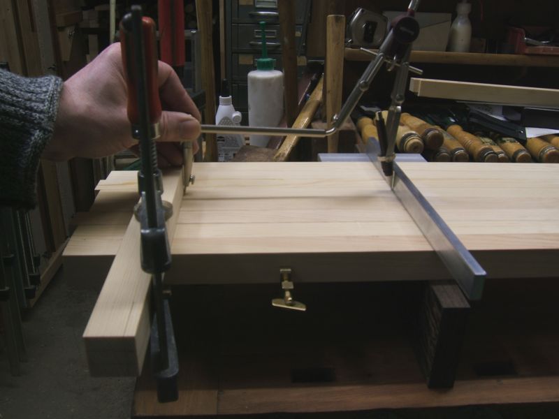

Hallo allerseits,
natürlich musste ich bei meinem ersten Beitrag eine Bildauswahl treffen, um den Beitrag nicht ausufern zu lassen. Da ich doch ein starkes Interesse bei Euch verspüre, möchte ich Euch einige weitere Bilder nicht vorenthalten.

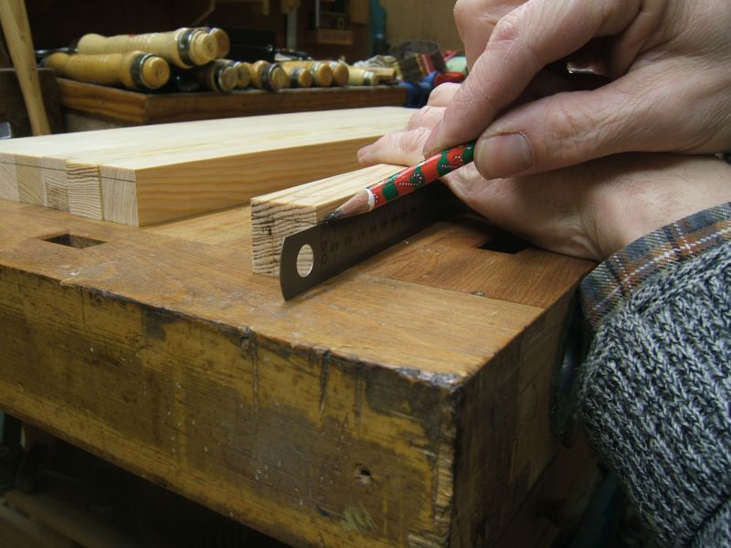

Bild 1
Anzeichnen der Zapfenhöhe am horizontalen Rahmenteil. Ein 20 mm breiter Stahlmaßstab war gerade passend:

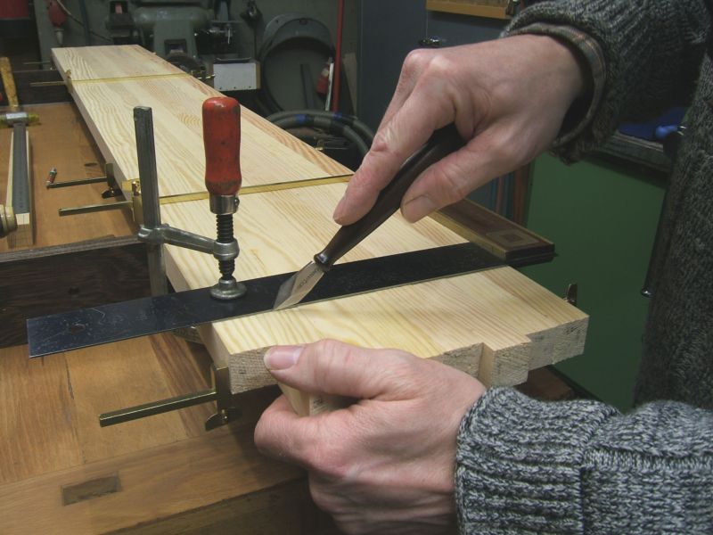

Bild 2
Anzeichnen der Zapfenhöhe am horizontalen Rahmenteil:

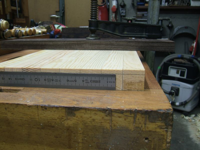

Bild 3
Sägeschnitt und Kerbung für die Überblattung der horizontalen Kumikos. Rechts im Bild sind die Anrisse für die Zapfen zu sehen:

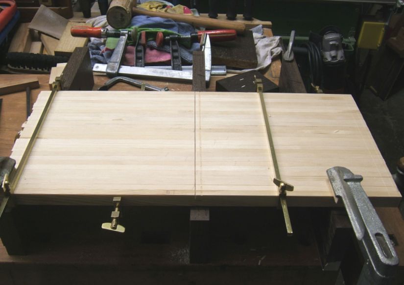

Bild 4
Antragen der (möglichst gleichmaßigen) Abstände der horizontalen Kumikos an den vertikalen Rahmenhölzern. Die Japaner nehmen Abstandshölzer dazu:

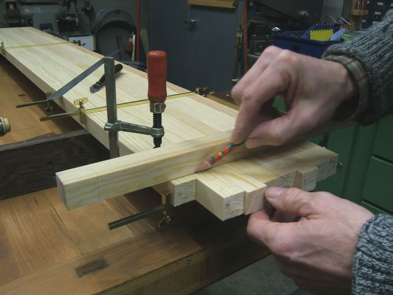

Bild 5
Anreißen des Innenrisses an den vertikalen Rahmenteilen. Genauso wurde der erste Zapfenbrüstungsschnitt an den horizontalen Rahmenteilen angerissen:

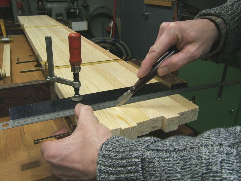

Bild 6
Anreißen der Zapfenlochhöhe; wieder mit dem 20 mm breiten Maßstab:
Bild 7
Anzeichnen des Aussenmaßes. Die Überstände wurden aber erst nach dem Verleimen abgesägt und beigehobelt. So lassen sich auch die Zapfen mit einem beruhigenden Gefühl einpassen - ohne dass man Angst haben muß, dass das Rahmenholz aufplatzt:
Gruß, Bernhard
