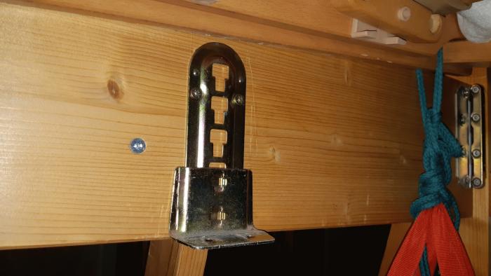

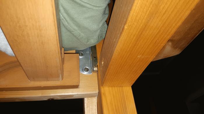

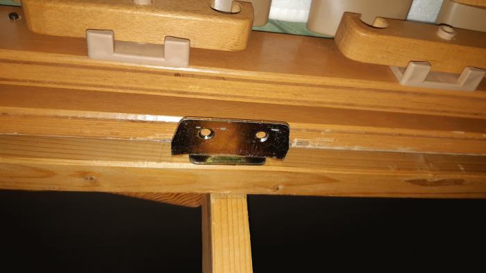

Das Rost liegt auf Winkeln, welche ich aus einem anderen Bett ausgebaut habe. Es sind nur vier Winkel, je 2 pro Langseite. Ich bin davon ausgegangen, dass es reichen muss, wenn es in einem gekauften Bett auch schon funktionierte. Allerdings hat das Rost einen sehr stabilen Rahmen.
Die Länge des Bettes richtete sich nach der Materatze und das Rost, welches ich hatte war etwas kürzer, es gibt also keine Begrenzung auf der Kopf- oder Fußseite. Trotzdem verschiebt sich da nichts.
