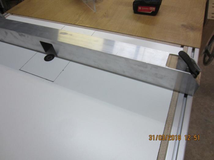

Foto 6: Der Fräsanschlag, rechte Seite. Befestigung in den Alu-Schienen mit Exzenterhebeln, eine feine Sache.

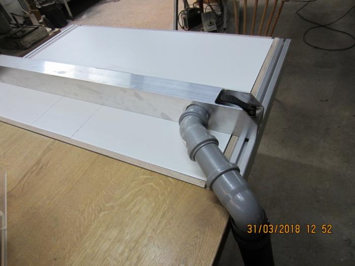

Foto 7: Fräsanschlag linke Seite mit Absaugung. Die Absaugung habe ich in den Anschlagbalken verlegt, daher auch auf dem vorherigen Bild der Holzklotz im Profil zur Abdichtung. Abgeschaut habe ich das bei Incra. Hat mit so gut gefallen, weil unter der Werkbank die Absaugung (Industriesauger mit vorgeschaltetem Zyklon) hin soll und ich so keine Schläuche auf dem Tisch liegen habe. Der Absaugschlauch geht direkt neben dem Tisch nach unten.

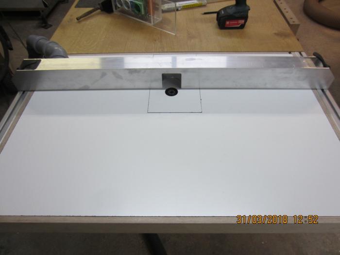

Foto 8: Gesamtansicht des Frästisches von vorne/oben.

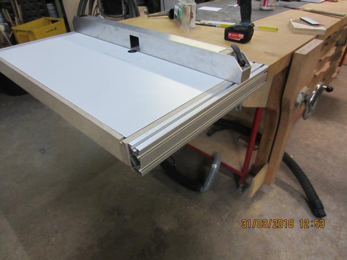

Foto 9: Hier erkannt man die Anbindung an den Werktisch.

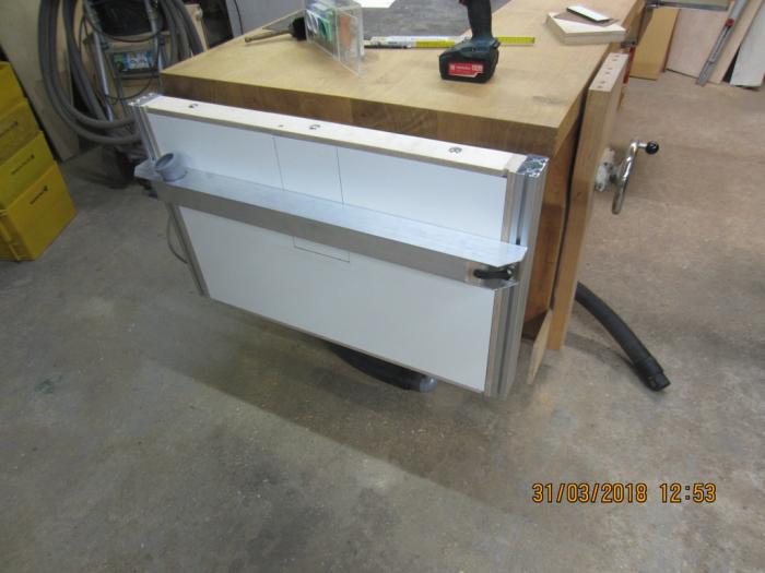

Foto 10: Abgeklappt nimmt der Frästisch kaum Platz in Anspruch und behindert nicht bei Arbeiten am Werktisch. Ggf. kann er sogar bei abgenommenem Fräsanschlag als Tischverlängerung dienen.

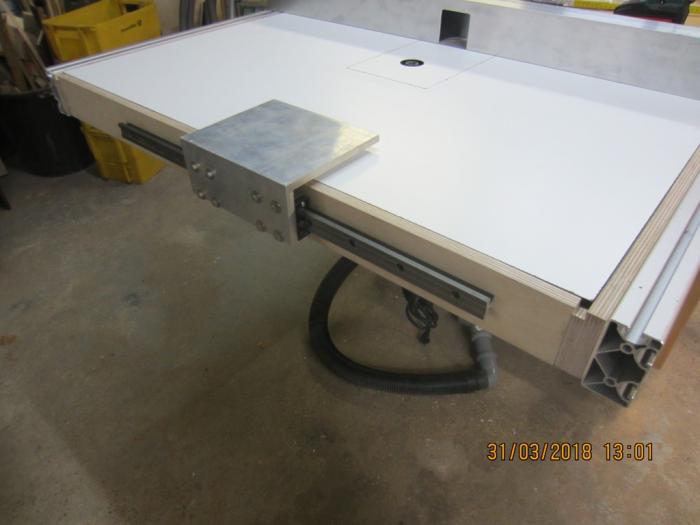

Foto 11: Diese Lineareinheit soll noch angebaut werden; liegt jetzt nur provisorisch auf dem Tisch. Über die Verlängerung des Alu-Winkels bis an den Fräser muß ich mir noch mal Gedanken machen. Da braucht es noch eine untere Führung in der Nähe des Fräsers damit die Einheit nicht nach unten wegkippt, vielleicht nur ein Gleitstück.

Hallo Heinz
Damit zu arbeiten macht den wohl mächtig Spaß, was mir etwas fragwürdig vorkommt, die Lineareinheit geht etwas lange Wege, ich kenne nicht die Stabilität der Führung, aber jedes kleine Wackeln ist natürlich ein Verlust an Genauigkeit, bei mir ist die Schiene eher etwas überdimensioniert, da rührt sich nichts, gerade bei Arbeiten mit Linieareinheit willst Du ja Genauigkeit, Du sprichst von eventueller Auflage, dann ist die Einheit fremdbestimmt, finde ich nicht so gut, die Linearbewegung sollte nur von der Führungseinheit bestimmt sein.

Hallo Franz,
ja, die Lineareinheit macht mir auch noch Kopfzerbrechen und deshalb ist sie auch noch nicht verbaut. Derzeit denke ich eher daran, den Alu-Winkel mit Multiplex Richtung Fräser zu verlängern und nahe am Fräser unter diesem Brett eine Plastikschiene einzulassen als Gleitschiene. Damit sollte es möglich sein, Kleinteile am Fräser vorbei zu führen. Aber Du hast schon Recht, nach oben könnte das Teil dann immer noch ausweichen.
Wenn mir dazu nichts Besseres einfällt kann man damit zumindest mal Erfahrung sammeln und sich ggf. was Anderes ausdenken.
Die Verstellung ist einfach:
In Bild 3 siehst Du unter dem Zählwerk den schwarzen geriffelten Drehgriff mit ca. 50 mm Durchmesser der auf der Gewindestange sitzt. Der soll durch ein Handrad mit ca. 125 mm Durchmesser und drehbarem Griff ersetzt werden. Dann kann man "kurbeln" und nicht wie jetzt immer nötig umgreifen.
Der kleine Hebel links am Zählwerkfuß ist die Feststellung.

Hallo Heinz
Ich hab heute beim Radfahren noch mal über die Problematik Lineareinheit nachgedacht, ich denke es ist so, stimmte alles, dann ist es eine gute Sache, geht aber durch Mängel Genauigkeit verloren, dann kannst Du es sein lassen, dann genügen andere Hilfsmittel.
Was mir auch nicht so recht vorstellen kann, der gezeigte Aluwinkel ist mir ein wenig klein, lange Rede kurze Sinn, ich zeige Dir morgen meine Einheit, auch wie ich verschiedene Winkel einstellen kann, bis morgen.
