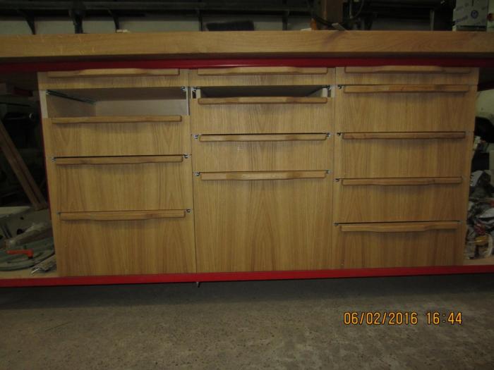

inzwischen ist es wieder einen Schritt weitergegangen mit meinem Arbeitstisch: Die Schubladen sind alle drin und verblendet.
Hier die Ansicht der Seite, an der hauptsächlich gearbeitet werden soll und die noch mit einer Beinzange versehen werden soll. Die beiden "Löcher" in der Front sind absichtlich gelassen. Dort sollen schnurgebundene Geräte während der Arbeit ihr Zwischenablage finden. So stören sie nicht auf dem Tisch und ein unglücklicher Tritt ins Kabel führt nicht zum Absturz von der Tischplatte. Mal sehen, ob sich die Sache bewährt.
Die andere Seite ist komplett geschlossen.
Die kleinen Löcher in den Blenden sind den aufliegenden Auszügen geschuldet. Die stehen nach unten über und ich wollte nicht, daß die obere Blende in die untere Schublade reinragt. Das würde die Befüllhöhe einschränken.
Auch wenn wieder jemand meint der Tisch sei für's Wohnzimmer geeignet: Eiche für die Platte war vorhanden und es war ein tolles Übungsprojekt bei dem ja noch nicht alles perfekt werden braucht.

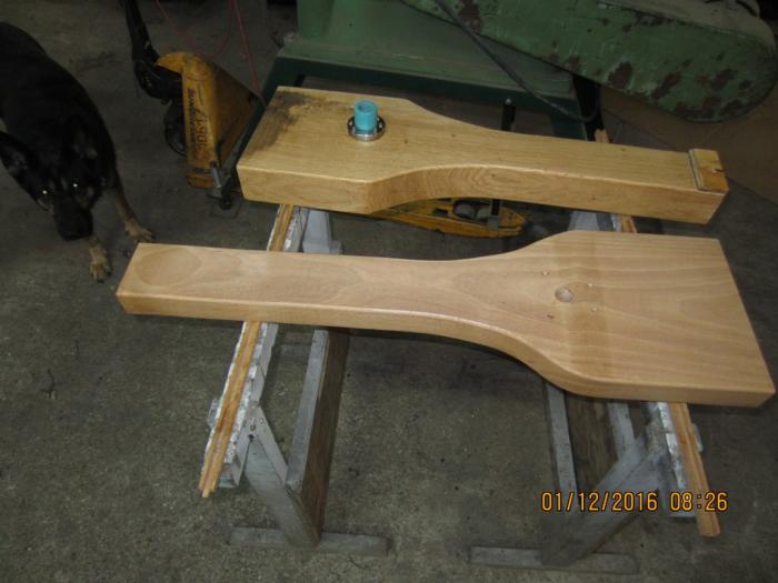

gut Ding will ja Weile haben und so mußte ich lange warten, ehe der Verkäufer die Spindel zu dem von mir gebotenen Preis abgeben wollte.
Inzwischen ist die Beinzange montiert und hat beim Bau von 15 Schubladen schon gute Dienste geleistet.
Hier einige Bilder:
Die Teile für die Beinzange erhalten die letzte Ölung. Unter der Arbeitsplatte mußte ja noch ein Gegenlager gebaut werden, deshalb zwei Teile.
Hier sieht man die untere Führung: Trockene Linearführung, unter den unteren Boden und das Gegenlager geschraubt.
Und hier die fertige Beinzange mit eingespanntem Brett:
Die unten nötigen Abstandhalter sind derzeit noch provisorisch, sprich Holzklötzchen, aber dazu gab es hier ja schon schöne Lösungen. Aber dazu muß im Raum unter der Arbeitsplatte erst mal der Staubsauger samt Zyklon untergebracht werden und dann sehen wir weiter.

Hallo Heinz,
schöne Beinzange! Was für ein Mechanismus schwebt Dir denn vor, damit sie parallel spannt?
Eine elgante, aber nicht ganz billige Lösung wäre eine Schere (criss cross).
https://www.feinewerkzeuge.de/benchcrafted.html
Natürlich kann man auch an die herkömmliche Methode denken, unten ein geführtes und gelochtes Brett zu installieren, und die Spannweite durch einen Riegel im passenden Loch einzustellen. Halte ich aber für ziemlich umständlich.
Vorziehen würde ich in diesem Fall eine Lösung, wie sie hier gezeigt wird.
Auf der Gewindespindel läuft eine Mutter, die sehr schnell verstellt werden kann und überdies genau paralleles Spannen ermöglicht. Hier ist es ein Holzgewinde, es geht genausogut mit einer Trapezgewindespindel. Und: die Spindel muss nicht ganz unten in der Zange installiert werden. Wenn sie 20 oder 25 cm unter der Hauptspindel installiert wird, reicht das vollkommen aus. Mit dem Vorteil, dass Du nicht für jede Verstellung in die Knie gehen musst. Nur als Anregung zu verstehen.
Fröhliche Restweihnacht!
Beiträge: 2831
Re:Arbeitstisch mit Eicheplatte
Hallo Klaus,
die Schere wird es sicher nicht. Die hab ich mir auch genau angesehen. Da hatte Uwe schon mal eine schönere Lösung mit einer Kette als Video gezeigt, aber das ist mir zu aufwendig. Aber an so was wie von Dir gezeigt denke ich schon.
Andererseits:
Beim Schubladenbau hatte ich gleich dicke Bretter und da bückst du dich einmal - und Bewegung hält gesund. Aber Du hast schon recht: wenn ich in die Knie gehe schau ich vorher genau, wo ich mich nachher wieder hochziehen kann:-)
