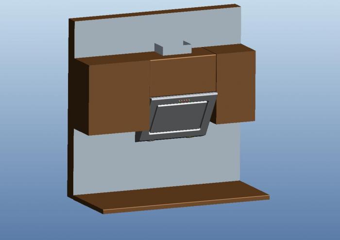

Schrägabzugshaube? *MIT BILD*
Gibt es im Forum Erfahrungen über Schrägabzugshauben?
Ich recherchiere immer noch über Abzugshauben, sollten über diese Hauben Erfahrungen vorliegen, ich wäre dankbar.
Auch möchte ich die Haube in den Oberschrank integrieren, was eigentlich so nicht vorgesehen ist, mein "Schnellmodel" zeigt wie ich mir das Vorstelle.
Beiträge: 2826
Re: Schrägabzugshaube?
Hallo Franz,
bei dem wenigen Stauraum in der Küche dafür einen ganzen Oberschrank verschwenden?
Beiträge: 1757
guude,
im gewerblichen Bereich funzen solche Saugen super.
Das aufgefangene Öl läuft automatisch aus dem
Filter nach unten, was der Standzeit gut tut,
und kann dort gut aufgefangen werden.
Platzverlust durch die Saugen hat man immer, ein paar % mehr
oder weniger sind nicht das große Ding.
Gut koch! J.
Joachim Thiel
Beiträge: 188
Beitrag von Joachim Thiel »
[In Antwort auf #78088]
Hallo Franz
Kopffreihauben find ich gut, habe selbst welche.
Platzverlust finde ich ist nicht so schlimm.
Bewegungsfreiheit gegenüber konventionellen Hauben ist mir wichtiger
Gruß Joachim
Thomas Kaes
Beiträge: 728
Beitrag von Thomas Kaes »
Einige der Vorteile hat Justus schon genannt;
was ich an verschiedenen Modellen schon gesehen habe, ist die mangelhafte Beleuchtung des Kochfeldes, und die problematischen freibleibenden Dreiecke der danebenliegenden Oberschränke. Da sollt man sich ein paar Gedanken zur Oberfläche und Kantenausbildung machen, sonst sieht das nach dem Putzen mit haushaltsüblichen Fettreinigern ziemlich bitter aus, und in den Fugen Dunstabzugshaube zu den seitlichen Oberschränken hängt der Schmand.
Ich koche selbst oft und gerne, und würde mir nicht eine eine so schmale und nur oberschranktiefe Haube einbauen und benutzen wollen.
Gerade das größte Kochfeld, auf dem du z.B. die Pfanne zum Braten verwendest, ist normal vorne, und wird so relativ schlecht abgesaugt.
"Kochgruss"

Beiträge: 2826
Hallo Volker,
alles auf Augenhöhe ist ja ein eigentlich richtiger Vorschlag, aber bei max. 2,80 m Zeilenlänge Kühlschrank, Backofen, Herdplatte und Spüle. Wo bleibt da die Arbeitsfläche?
Die Schubladen im Sockel nehmen Dinge auf, die selten gebraucht werden und teilweise Vorräte (ich bück mich nicht so gerne); sie ersparen den Gang in die Abstellkammer bzw. den Keller. Wir empfinden sie als sehr angenehm und würden nicht mehr darauf verzichten wollen, denn sie schaffen ungemein viel Platz, der sonst nur mit Luft ausgefüllt ist. Sollte das Bücken nicht mehr gehen bleiben sie halt leer:-)
Richtig ist, sich zum Arbeitsablauf in der Küche Gedanken zu machen, aber da seh ich wenig Verbesserungsmöglichkeiten:
rechts vom Herd noch etwas "Abstellplatz", der das Hantieren auf der hinteren rechten Platte wesentlich erleichtert und auch etwas "Spritzschutz" bietet;
zwischen Herd und Spüle einen größeren Arbeitsplatz
dann die Spüle mit Ablauf
und links der Spüle etwas Platz z.B. für die Kaffeeemaschine
Was gut ist im Backofen ist der ausziehbare Backwagen; der erleichtert Befüllen und Entnahme sehr. Man zieht ihn raus und entnimmt nach oben und hockt nicht wie Gretel bei der Hexe auf den Knien davor.
Aber vielleicht kannst Du Franz ja mal Deine Vorstellung skizzieren?
