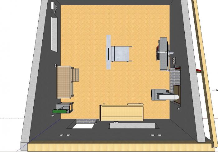

Dieses verregnete Wochenende gibt mir Gelegenheit, die Planung für das Innenleben meiner werdenden Werkstatt voran zu treiben. Das Hauptaugenmerk liegt dabei auf allem, was im rohbaulichen Zustand noch in Wänden, Decke oder Boden verschwinden kann. Dazu muss ich mir klar darüber werden, wo Maschinen etc. hingestellt werden sollen. Wäre ja nicht schlecht, Stromanschlüsse, Beleuchtung und Schalter entsprechend zu positionieren ;-) Also habe ich ein paar Abende investiert, um die Situation mal in Sketchup zu erfassen (wenn das Programm sonst nicht mein Liebling ist - für diesen Zweck ists wirklich toll und unschlagbar schnell).
Hier also eine Skizze, wie ich mir das vorstellen könnte (Perspektive "von hinten oben" mit ausgeblendetem Dach):
hier aus der Vogelperspektive:
bzw. hier mit an die Rückwand gewanderter Tischbohrmaschine (Perspektive "von links oben"):
Zur Erläuterung: Ich habe mal die Dinge "reingestellt", die wichtig sind. Bis auf die (nicht ganz fertige) Hobelbank und die Werkbank mit den Schubladen ist alles mobil.
- Innenmaße sind 5 x 5,5 m
- hinten ist der Raum nur 190 cm hoch (22° Dachschräge)
- Die Doppelflügeltür (rot gerahmt) geht in die Garage und soll nur offen sein, wenn lange Bretter gehobelt werden oder Sperriges aus/in die Werkstatt soll.
- Beim Fenster in der Seitenwand gibt es einen Abfluss, sodass ich dort mal ein kleines Waschbecken o.ä. installieren will, am besten in eine Schärfplatzlösung integriert.
- die Wand bei der ADH soll Platz für ein kleines Holzlager werden
- ich weiß wegen einer Höhe von 2 m nicht so recht, wohin mit der Bandsäge...
- ein Heizkörper soll auch noch rein. Normalerweise kommt der unters Fenster, aber so nah an der Hobelbank?
Was meint ihr zu meiner ersten Einteilung? Bin dankbar für jeden Tip und Verbesserungsvorschlag.

Hallo!

Wo steht die Absauganlage (Verrohrung!) ?
Re: Werkstattbau - weitere Planung
Morgen Thomas!
War ja klar, dass ich was vergesse - und dann noch sowas unwichtiges ;-) Aber die Absaugung ist ne kleine mobile Variante, was beim Hobeln schön nervt, aber sonst tadellos funktioniert. Wenn ich es schaffe, keine Kabel rumliegen zu haben und der Boden eben ist, habe ich schon eine deutliche Verbesserung erreicht.
Also größere "stationäre" Absaugung und Verrohrung gibts vielleicht irgendwann mal, ist aktuell aber kein Thema.
Schönen Tag noch!
Alex

Die Hobelmaschiene hast du aber schon?
Die macht ohne Absaugung nicht nur wegen Werkstattreinigung keinen Spass,
sondern die Vorschubwalzen drücken dir beim Dicktenhobeln die Späne in die Oberfläche.
Den Standplatz mit Stromanschluss solltest du auf jeden Fall schon mal einplanen.
Der Empfehlung einen Fussbodenaufbau ohne Abdichtung auf die Bodenplatte aufzubringen,
ist Quatsch, Vorantrich und Schweißbahn kosten nicht die Welt, und sind allein als Dampfdiffusionssperre
immer notwendig.
Servus Thomas!
Ja, Hobelmaschine und Absaugung sind vorhanden, wie sonst alles auf obiger Skizze auch. Nur die Hobelbank besteht noch aus Einzelteilen - habe auch die Platte noch in 2 Hälften, damit ich sie bei Bedarf nochmal durch den Dickenhobel jagen kann.
Die Absaugung würde ich in die hintere Ecke bei der Hobelmaschine stellen und im Bedarfsfall eben zur Bandsäge rollen. Aber wie gesagt, viel Platz braucht die aktuelle Absaugung (eine kleine Bernardo) nicht.
