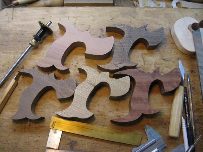

die BS 0633 kann, bestückt mit einem Kurvenblatt und der Klötzchenführung, einen guten Kurvenschnitt ermöglichen. Die Einstellung und Justierung ist nicht kompliziert, da sowohl die obere als auch die untere Führung schnell eingestellt ist. Die Klötzchenhalterung ziehe ich möglichst weit zurück, dass am Band nur noch ca. 1 mm Führung besteht und der Bandabstand ( Klotz zum Band) wird mit einem etwas dickeren Blatt Papier eingestellt. Dafür erhöhe ich etwas die Blattspannung. Beim Sägevorgang übe ich sehr wenig Druck auf das Blatt aus und lasse das Sägeblatt leicht durch das Holz arbeiten. Wichtig ist eine genaue Führung bis 1 mm an die Konturenlinie heran. Natürlich ist eine höhere Nacharbeit notwendig. Diese dürfte aber nur marginal sein.
Hier ein Beispiel für die Kurvenschnitte mit der BS 0633:

das sind schöne Rohlingen! Aber einen MM vom Riss entfernt? Das ist mir zuviel nacharbeit. So genau konnte ich ja fast mit der Coping saw.
Jetzt werde ich erstmal mit den von Michael vorgeschlagenen Maßnahmen weiter machen. Ich kann ja sägen, es braucht nur a) viel mehr Übung und b) vielleicht ein anderes Blatt.

vielen Dank für die Veröffentlichung Deiner Sägengriff-Rohlinge! Selbst bin ich nicht der große Kurvensäger, dennoch sieht das für mich sehr...sehr gut aus.
Hast Du hierfür das 3 oder das 6mm Kurvenband genommen?

vielen Dank für das Lob. Es ist mit dem 3 mm Metabo Sägeblatt geschnitten. Es ist bereits ca. 20 Jahre alt.
