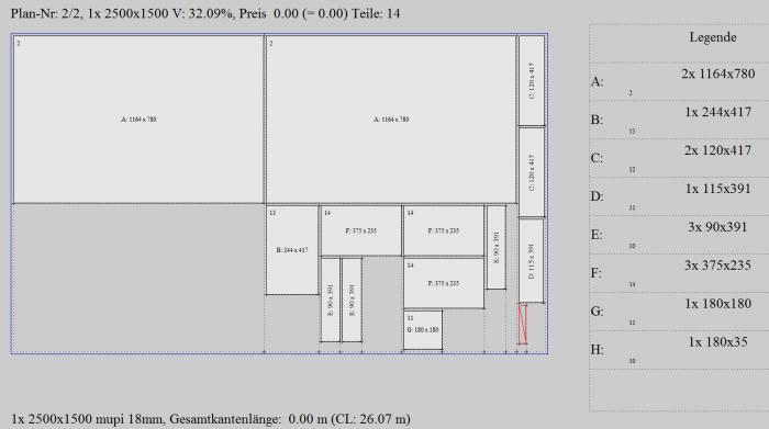

bevor das hier in einer Grundsatzdiskussion endet hätte ich noch eine Frage zum eigentlichen Thema ;)
@Guido: Du schreibst , dass die Zargen mit Lamellos und normalem D3 Leim verklebt werden. Sehe ich es richtig, dass du also nur die Lamellos verklebst ?
Die Kante der Zarge wird mit normalem Leim ja nicht auf der Siebdruck-Oberfläche halten, oder etwa wegen der Rauhen Oberfläche doch ?
Ich freue mich schon tierisch auf den Nachbau und lade dann auch gerne herzlich jeden ein das Ding auf Herz und Nieren bei mir (nahe München) zu testen ;)
Grüße Floh

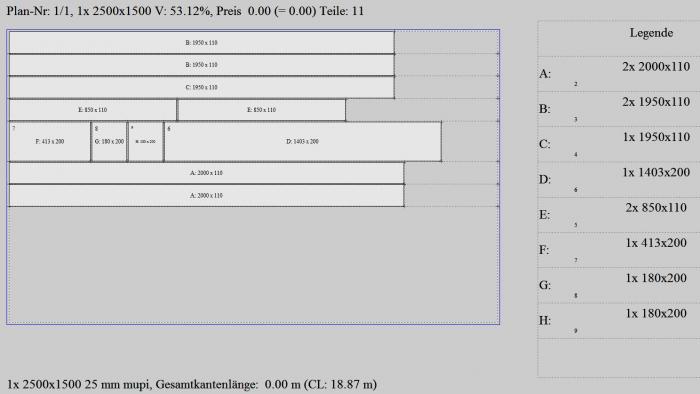

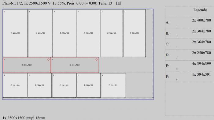

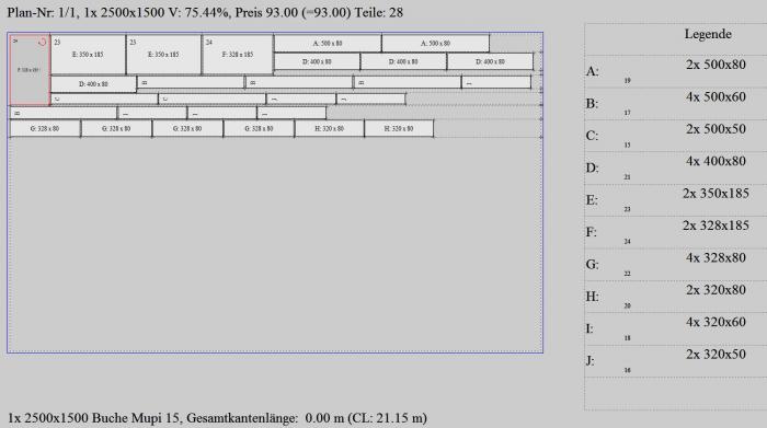

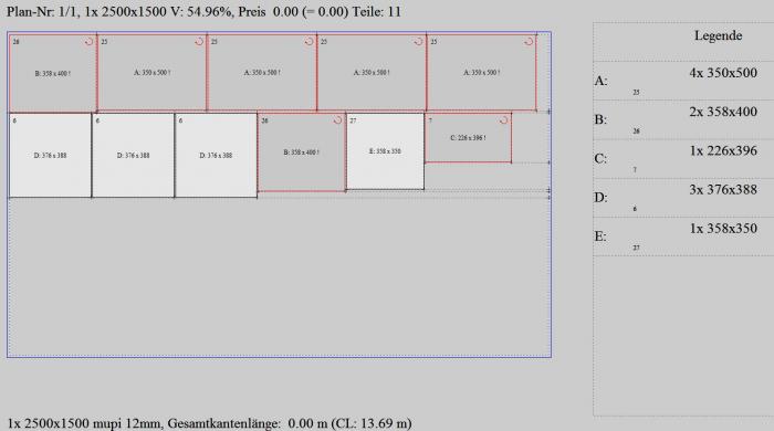

PS: Für alle die es interessiert anbei mal mein Schnittplan für das Plattenmaterial:
Grüße Floh
Welchen Einhandhobel ? *MIT BILD*
Grüße Floh
Guido Henn
- Beiträge: 768
- Registriert: Do 7. Dez 2017, 18:02
Re: Welchen Einhandhobel ?
Hallo Floh,
ich habe sowohl in die Lamelloschlitze als auch auf die Zargenkante ordentlich Leim aufgetragen. Den Leim, der innen herausquillt, habe ich dann noch mit dem Finger (wie bei einer Silikonfuge) in der Ecke verstrichen - das hält bombenfest! Wenn du ganz sicher gehen willst, mach einfach ein paar Lamellos mehr rein, ist ja auch nicht viel mehr Arbeit.
Wünsche dir viel Spaß und Erfolg beim Nachbau (wirst ja sicher hier berichten, wenn du fertig bist)
