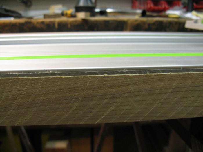

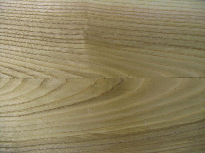

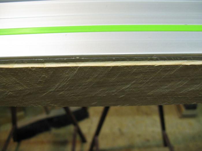

das Thema ist zwar schon etwas zäh, aber trotzdem möchte ich einen weiteren kurzen Ergebnisbericht abgeben. Dazu hier drei Bilder und alles andere auf meinem Blog: http://holzpassion.blogspot.de
Das ist die Schnittkante vor dem erneuten Sägeschnitt
Das ist sie danach
Und das ist die angelegte Fuge ohne Spanndruck
Ich kann mit einem neuen Blatt und einer gut eingestellten Säge sehr gute Ergebnisse erzielen.
