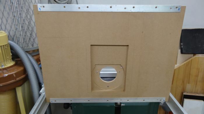

Bild 1: Aufgedoppelte MDF Platte (2x19 war erhältlich. Ich benötige 39,5 in Summe) mit Nutschienen; eingesetzt in die Tischverbreiterung. Ein kleiner Spalt zum Sägetisch muß bleiben zum Wechseln der Sägeblätter. Die T-Schienen sind mit 25er Schrauben eingesetzt.
Bild 2: Platte von unten. Die 2 Aluleisten hatte ich noch von der Vorversion. Mit 35er Schrauben sollen sie die Platte zusätzlich gegen Durchbiegen versteifen. Man erkennt die rechteckige Ausfräsung in der unteren MDF Platte - die ist noch zu schmal. Die Länge ergibt sich daraus, das ich auch bei beengten Verhältnissen den Schlüssel für die Spannmutter nutzen will.
Bild 3: Wie 2, nur näher. Man erkennt die Formfräsung für die Fußplatte meiner DW 625E sowie die Bohrungen zur Befestigung. Das 4te Loch ist für die Höhenverstellung durch die Platte.

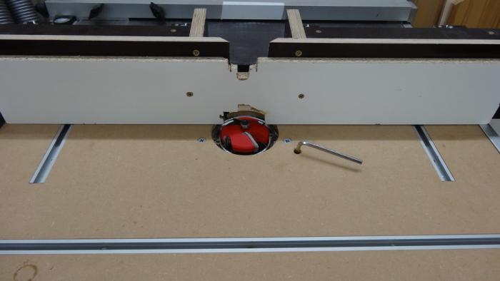

Bild 4: Das Fräswerk mit einem fetten Abplatt-Fräser. Fußplatte entfernt bringt nochmals 2-3 mm Fräshub.
Bild 5: Ich hatte die Anleitung für die Fräshöhenverstellung bereits verlinkt. Hier Blick auf die Inbus-Schraube M6. Die bleibt schön im Fuß der Fräse. Die kann also ganz normal auf Handbetrieb umgebaut werden, ohne die Verstellung zu demontieren. Bei mir wird die Fräse im Tisch verbleiben. Ich hab' noch 2 kleinere für den Handbetrieb.
Bild 6: Die modifizierte M12 Höhenverstell-Schraube. Die M12 Mutter (links) muß noch fixiert werden. Dazu werde ich eine Madenschraube nutzen.
Bild 7: Eingebaut in den Frästisch; mit Inbus-Schlüssel zur Höhenverstellung
Bild 8: Mein jetziger Fräsanschlag (für den Parallelanschlag der Säge gebaut) - ist aus Siebdruckplatten gebaut. as Vorsatzbrett passt natürlich nicht zum montierten Abplatt-Fräser - wurde zuletzt mit einem Falzfräser genutzt. Den Anschlag möchte ich auf Alu umbauen.

Re: DE 625E mit Höhenverstellung durch den Frästis
[In Antwort auf #86794]
Vielen Dank für den Bericht!
Das Entfernen der Hubfedern darf eigentlich nur erfolgen, wenn die Maschine nach dem Einstellen mittels Säulenklemmung gehalten wird.
Warum? Je nach Fräsergeometrie - besonders bei aufwärts schneidenden Spiralfräsern - entsteht eine den Motor anhebende Kraft, die die Frästiefeneinstellung verändert. Genau aus diesem Grund blieben die Federn auch bei meiner schwereren Casals drin.
Natürlich wird beim Fräsen stets die Säulenklemmung benutzt (außer, wenn ich's vergesse :-( ) Das war für mich immer unabhängig von den Federn. Nur im "Normalbetrieb" (also nicht "über Kopf") würde ich auf die Klemmung verzichten.
Wäre auch noch interessant: Wie gehst Du beim Fräserwechsel vor bzw. wie wird die Fräserwelle arretiert?
Bislang habe ich das immer auf den Knien von Unten bewerkstelligt. Bei der DW 625E ist es halt so, dass die nicht übermäßig weit über die Bodenplatte kommt (vielleicht ein paar Millimeter). Mit meiner bisherigen Fräsplatte hatte ich stets eine kleine Öffnung, ca. 35 mm Durchmesser. Da war an eine Montage von oben nicht zu denken.
Jetzt habe ich gute 90-95 mm. Da könnte ich das mal versuchen - aber nur bei kleineren Fräsköpfen. Dazu wäre ein gekröpfter Maulschlüssel ganz nützlich, den habe ich aber nicht :-(
Und dann bliebe noch immer die Betätigung der Arretierung. Da sind selbst-arretierende Fräsen deutlich im Vorteil. Mein Budget hat aber dafür nicht gereicht.
Ich habe die Konstruktion des Frästisches jedoch bewusst so gewählt, dass ich nachträglich eine handelsübliche Platte einsetzen könnte - für den Fall, dass mir der Fräserwechsel von unten nicht mehr gefällt. Allerdings verlangen die zumeist (immer?) einen Mindestabstand der Montagelöcher von 105mm. Die hat meine etwas ältere DW 625E gerade eben nicht. Daher werde ich wohl selbst eine solche Platte herstellen dürfen. Als Ausbauoption behalte ich mir das noch vor (hatte ich im Text auch kurz so angedeutet: zukünftige Verbesserungen).
