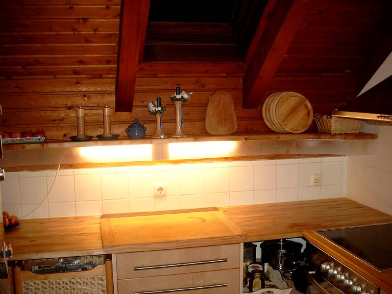

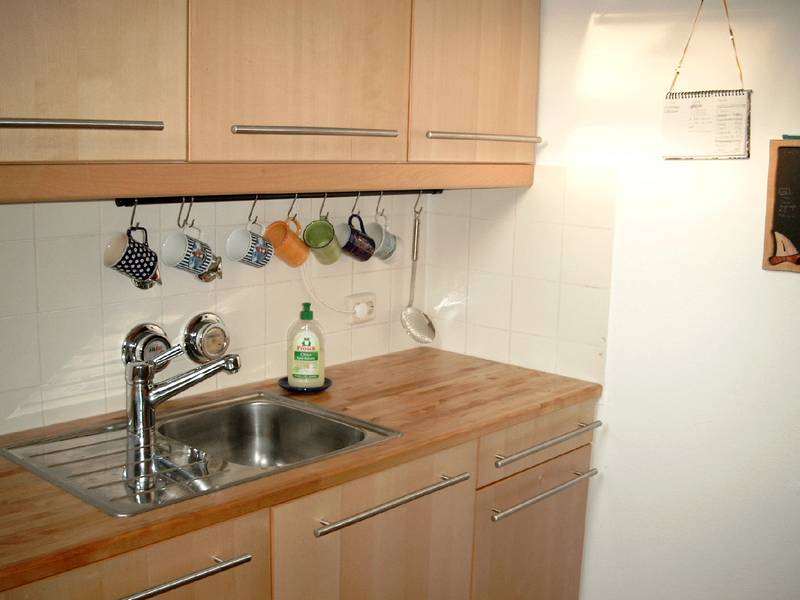

Anbei zwei Bilder von der vorletzten Küche mit Birke-Platte.

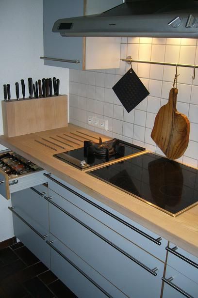

ich habe mich damals für eine ungedämpfte Buchenholzplatte entschieden, weil ich eine helle Oberfläche haben wollte. (Osmo Hartwachsöl weiß)
Verwendet habe ich eine Treppenwange: durchgehende Lamellen, 45mm stark, 670mm breit, was es ermöglichte in eine Fensternische zu verspringen. Weil ich mich mit nur einer guten Oberfläche begnügen konnte, war die entsprechend preiswert ;-)
Ein Vorteil der Holzplatte ist es, eigene Aussparungen leicht selber anfertigen zu können, hier z.B. Nuten mit Edelstahlstäben als Abstellfläche oder den schmalen Gasbrenner. Die Dicke der Platte machte es möglich, direkt unter dem Kochfeld eine Schublade einzubauen (Gold wert)
Heute würde ich allerdings nach Möglichkeit Gratleisten, notfalls aus Stahl vorsehen, da Buche doch zum Verzug neigt. (hält sich allerdings in erträglichen Grenzen)

die Edelstahlstangen als Ablage ist auch eine pfiffige Idee. Gefällt mir gut. Schublade unter der Arbeitsplatte ist bestimmt nicht schlecht und was passiert wenn da ein Backofen drunter steht ? Deiner ist wie ich das sehe ja separat, oder ? Wie wird den Herdplatte genutzt, sind die Schalter rechts oben ? Den Gaseinsatz neben dran finde ich auch gut. Wo steht denn die Gasflasche udn bist Du mit dieser Lösung zufrieden ?

ich hatte auch einen Herd mit Backofen und Ceranfeld. Jetzt habe ich den Herd ohne Ceranfeld in einen Hochschrank eingebaut (der hat jetzt vier überflüssige Knöpfe) und ein Ceranfeld mit integrierten Sensortasten verwendet.
Den Gasbrenner (bis 5,6kw) möchte ich nicht mehr missen, funktioniert übrigens auch bei Stromausfall. Ich habe allerdings Gas im Haus und habe mir eine Gassteckdose in die Küche legen lassen. Es soll aber auch Leute geben, die eine Gasflasche vor dem Haus verwenden (spart die Grundgebühr)
