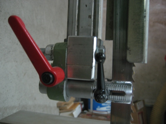

Guten Tag Max,
so jetzt ein paar Bilder:
Material sind Aluminium-Rechteckprofile in verschiedenen Abmessungen, abgelängt, gebohrt, Gewinde reingeschnitten und das ganze oben an der Orginalhalterung und unten am Ständer verschraubt. Um unten die Monopol unterzubringen, war zwar genügend Höhe unter dem Tisch, aber ich musste die Aufnahme des Schwenksegments 30 mm nach hinten setzen.
Verschleiß ist keiner vorhanden, die Führung lässt sich sehr schnell auf verschiedene Blattbreiten und Stärken justieren, und ist mit dem Orginalen Schrott nicht zu vergleichen.
Obere Führung von rechts unten:
Obere Führung von rechts Seite:
Obere Führung von vorn:
Obere Führung von der linken Seite:
Die M 12 Schraube wird noch gegen eine versenkte Inbus passender Länge getauscht.
Untere Führung von links Seite:
Man sieht die oberen Abstandsbolzen vom Unterteil des Schwenksegments.
