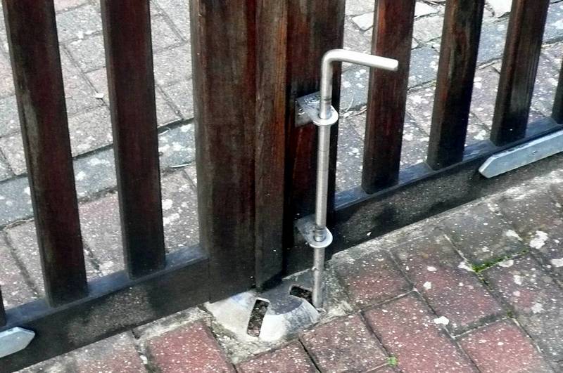

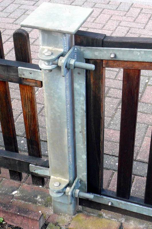

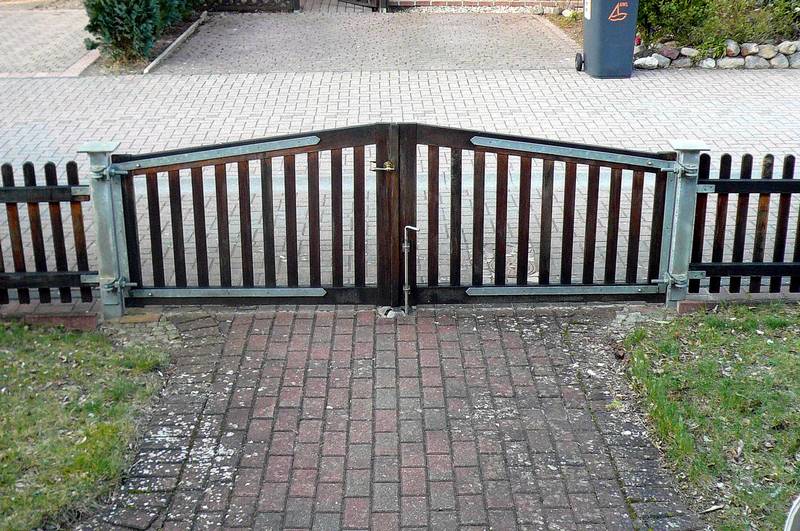

Beitrag von Bernhard mit Bildern
Beitrag von Heinz Roesch »
[In Antwort auf #32148]
Moin Heinz,
ich hatte vor ca. 5 Jahren ein ähnliches Problem und unser
Vorgarten wurde auch als Hundetoilette missbraucht.
Ich habe folgende Pforte gebaut - auch ca. 3 m breit.
Bei den Pfosten habe ich verzinktes Vierkantrohr genommen
(Heute würde ich Edelstahl nehmen, kostet auch nicht viel mehr).
Warum? Auch das beste Holz gammelt nach spätestens 15 Jahren
und dann bist Du wieder dran.... Also nehme ich die zugegebenerweise
optische Beeinträchtigung in Kauf. Allerdings muß ich dazu sagen,
ich kann leidlich Schweißen.
Die Pfosten sind 80 cm einbetoniert und halten bombenfest. Für die
Auffahrt, ein Flügel = 3 m (mit E-Antrieb) funtioniert es ebenfalls.
Von Pfosten zu Pfosten habe ich für das einbetonieren einen Rahmen
gebaut, so dass der Abstand sich nicht verändert konnte. Hat super
geklappt. Trotzdem würde ich Dir empfehlen, meine Scharnieren zu
nehmen. Da kann man prima justieren.
In meinen Augen ist alles ohne richtiges Betonfundament nichts
Vernünftiges. Bitte denke auch neben der Drehlast an die Windlast.
Auf so ein Tor wirken da richtige Kräfte.
Nur noch zur Verdeutlichung:
Heute würde ich Edelstahl nehmen und für die kleine 3 m Pforte etwas
kleinere Gewindestangen. Ich habe damals eine Größe gewählt, also für
das 3 m Tor und 6 m Tor.
Das Holz ist rote Zeder und wird - wie zu sehen - zunehmend grau und dunkel.
Bei weiterem Infobedarf stehe ich Dir gerne zur Verfügung.
Bernhard

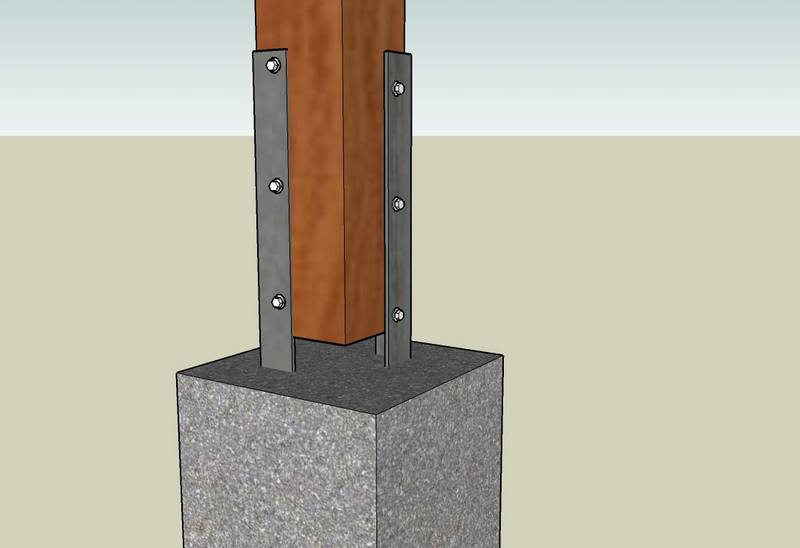

So wird das Fundament jetzt aussehen *MIT BILD*
Hallo zusammen!
Vielen Dank für den massiven Pack an Informationen,
der wie immer äußerst hilfreich war!
Das ist für mich jetzt das Ergebnis:
Trotz der dichten Stahlfraktion hier im Forum
bestehe ich auf meinen Holzpfosten! :-). Das
Fundament in gutem, gewachsenen Mutterboden
wird mit den Maßen 35x35x80cm angelegt.
Nach System "Heinz Kremers" werden Winkelschienen
aus Edelstahl im Format 60x60x6mm, die zusätzlich
mit einigen Schrauben armiert sind, tief in das
Fundament eingelassen. Optisch nicht besonders hübsch
aber eine technisch und kostenmäßig absolut überzeugende
Lösung.
Zudem hat mir der Heinz versichert, daß er persönlich
die Fundamente händisch aus dem Boden spitzen wird,
wenn ich die Ausrichtung der Schienen vergeigen sollte! :-))
Fortsetzung folgt!

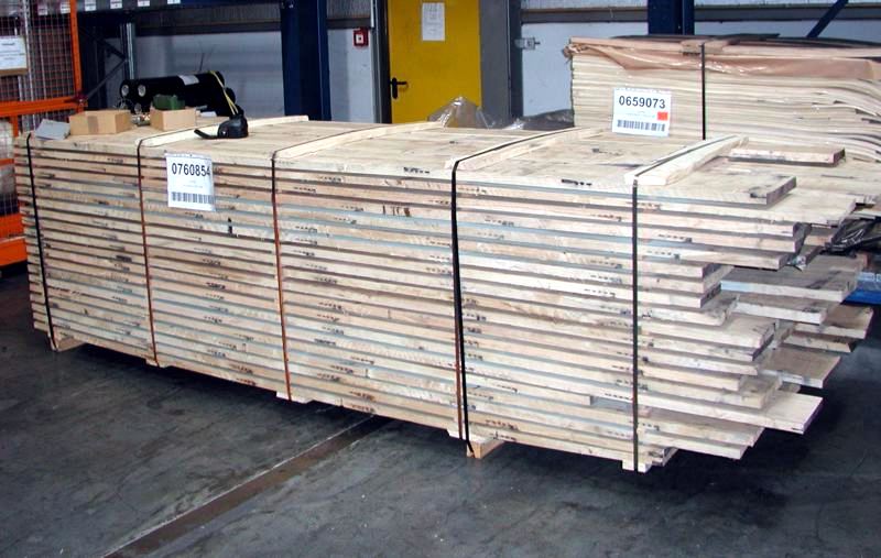

Holz ist beschafft, Frage zur Verleimung *MIT BILD*
Hallo zusammen!
So, das Holz ist ausgewählt. Es handelt sich um
Eiche-Furnierholzreste, fast nur stehende Jahre.
Ein bißchen was von dem Holz musste ich an Rolf
und Peter abgeben, aber für das Törchen reicht es
noch. :-)
Pfosten und Rahmen muss ich jetzt zusammensetzen, da
das Material nach dem Hobeln wohl nur rund 28mm Stärke
hergibt. Peter hat mir PU-Leim empfohlen. Ist das dann
wirklich dauerhaft im Freien?
Marc Hohnsbehn
Beiträge: 581
Re: Natürliche Dauerhaftigkeit
Beitrag von Marc Hohnsbehn »
[In Antwort auf #32199]
hallo,Heinz
also dein eichenholz mit stehenden jahresringen fast schon zu schade für ein Gartentor(das gar als öffentliche Hundetoilette herhalten bzw abhalten soll ..grins..)
wie wärs mit Lärche kernholz(als Mondholz geschlagen)evtl. sibirische.
fundament würd ich unterm Holzpfosten pyramidenförmig(7° schräge) gestalten ,so das der Regen abprallt weg vom Pfosten
