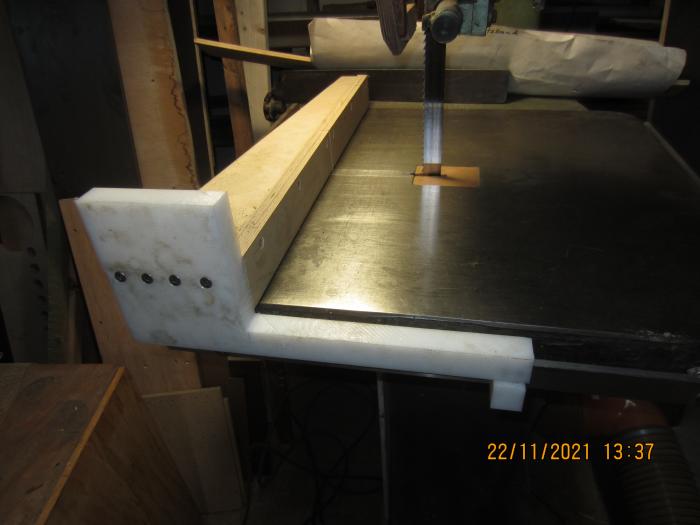

meine Bäuerle hat ja keine Führungsnut im Tisch, aber ich habe mir Flacheisen (ähnlich wie Aigner) am Tisch angeschraubt, in die ich eine Tischverlängerung einhängen kann. Nun ergab sich die Notwendigkeit, etwas Brennholz an der Säge zu schneiden. Dafür habe ich mir dann einen Queranschlag gebaut, der auf diesem Flacheisen gleitet. Plastik stammt von einem Schneidbrett aus einer Metzgerei, in das unten eine passende Nut gefräst wurde. Damit der Anschlag nicht nach hinten wegkippt wurde vorne ein Klotz von unten angeschraubt. Der ist gleichzeitig Begrenzer für den Schiebeweg. Das ist noch nicht optimal, weil ich so jedes mal 2 Schrauben lösen muß wenn der Anschlag weg muß. Da fällt mir sicher mal was ein.
Hier ein Bild:

Hallo Heinz,
schöne Lösung. Aber hast du dir nicht mal eine Wippbandsäge fürs Brennholz gebaut?
Beiträge: 2825
Re: Meine neue Bandsäge
Hallo Johannes,
ja, die geht auch noch, nur kann ich leider im Moment kaum gehen, muß mein linkes Bein schonen. Da ist eine große Sägeaktion mit Schlepper und Säge leider nicht möglich, also macht man klein, klein mit Kofferraumtransport :-((
