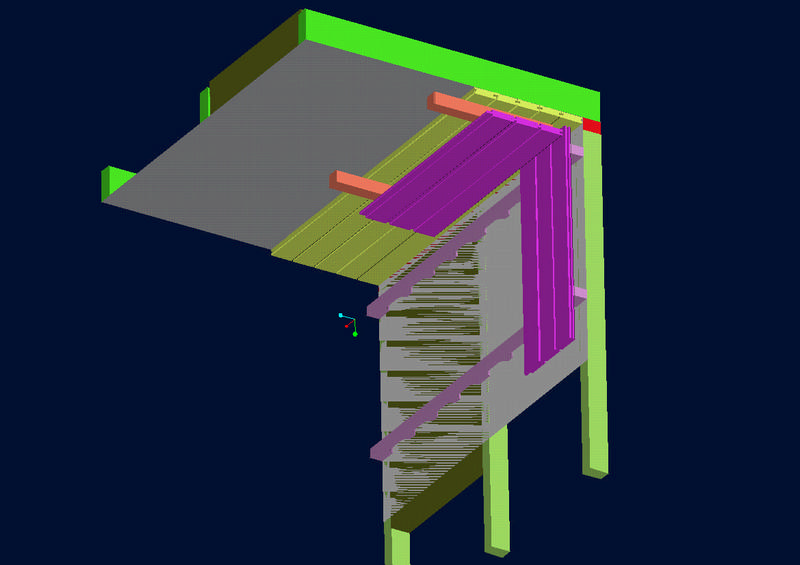

Re: Bauanleitung meiner Sauna, mit Bild
Ich bekomme öfters Nachfragen zu meiner Saunaanleitung, auch öfters von Nichtforumsmitgliedern.
Ich stellte nun fest, das vor allem der Eckbereich, wo sich Wand und Decke treffen, nicht gut von mir beschrieben wurde, ein neues Modell soll nun diese Defizite abstellen.
Bild 1
Fangen wir innen an, Lila ist das Saunaprofil, mit langer Feder und Nut, an der Decke darunter eine Leiste, etwa 40x30mm (orange), darüber selbst gefertigte Bretter mit Nut (gelb), dazwischen eine Feder, darüber Pappe grau) etwa 1mm dick, um zu verhindern, das mit öffnen der Tür Isolationsreste in den Innenraum der Sauna gezogen werden, dieses alles wird von kräftigen Rippen etwa 40x100mm (grün) getragen, der Abstand 500mm, so breit wie die Isolierung (dunkelgrün, 120 mm dick).
Die Pappe sinnvoller weise vor dem Anbringen der Bretter schon angebracht und auch auf der Rippe an der Wand (rot) aufliegend (geht auch anders).
Seitlich innen wieder das Saunaprofil (lila), dahinter eine Rippe mit Ausnehmungen (rosa), dass die Luft von unten nach oben zirkulieren kann, dann die Alufolie, schön dicht angebracht, dass auch hier keine Isolierwolle ins Innere eindringen kann.
Dahinter Rippen 60 mm hoch (grün), zwischen den Rippen die Isoliermatte 60mm dick.
Zwischen senkrechter Wand und Decke 10mm Luft, um eine Zirkulation zu ermöglichen.

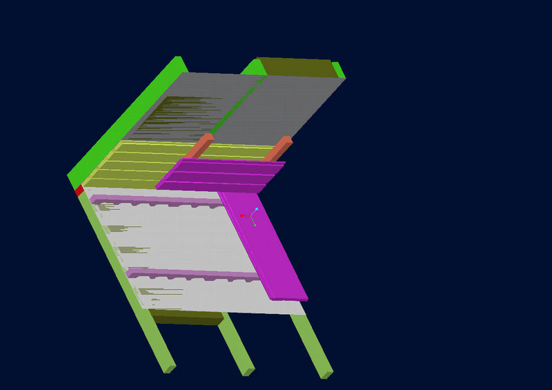

Bild 2
Das Modell von Innen unten gesehen.
Das graue oben ist die Pappe.
Da erscheinen wieder Schlieren, die ich nicht erklären kann.

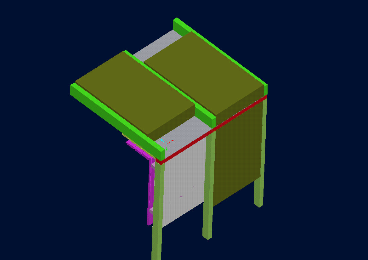

Bild 3
Das Modell von außen oben gesehen.

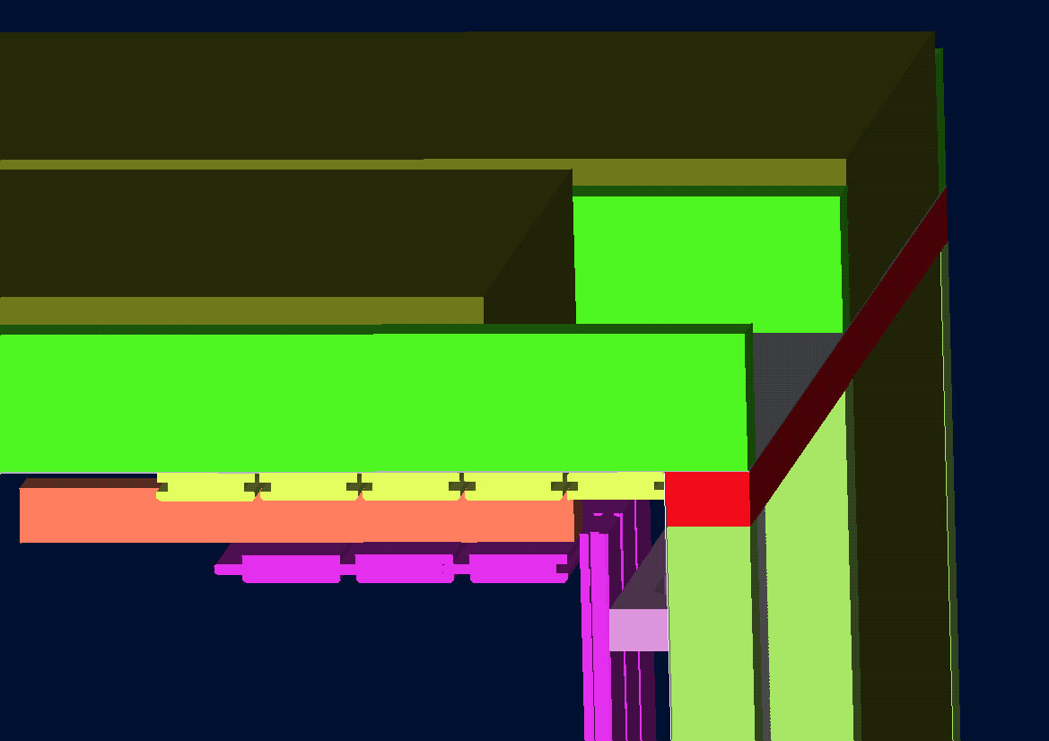

Bild 4
Wieder die Ansicht von innen, der Standpunkt etwas tiefer.
Hier kann man die Ausnehmungen an der Rippe hinter dem Saunaprofil (lila) erkennen.
