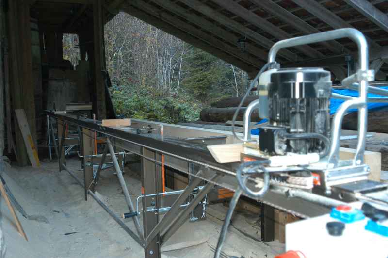

ich bin seit ca. 3Mon. LOGOSOLer und habe nur beste Erfahrungen beim "Längs Sägen" gemacht. Mit meinem M7 -mit Elekto Motor (7,5Meter lang) säge ich zur Zeit Balken, Bretter ja selbst Dachlatten in sehr guter Qualität. Dies wurde von Profisägewerkern bestätigt die es nicht glauben konnten das man mit einer Sägekette so schöne Schnitte machen kann. Zur Haltbarkeit der Kettenschärfe kann ich nur Hendrik bestätigen. Sauberes Holz ist sehr wichtig. Gut geschliffene Ketten und ein Schwert das optimal im Winkel gefeilt ist muss aber sein. Falls jemand Interesse an Bildern hat, eine kurze E-Mail und ich sende welche.

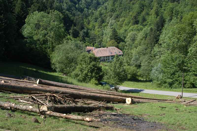

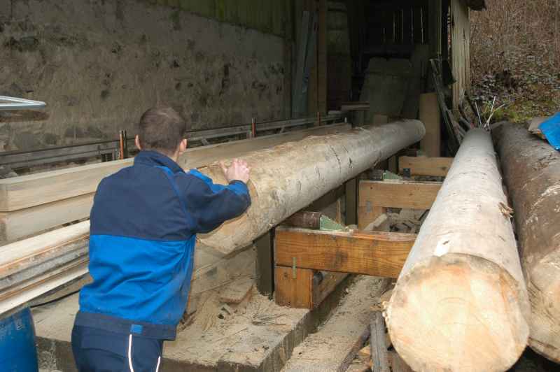

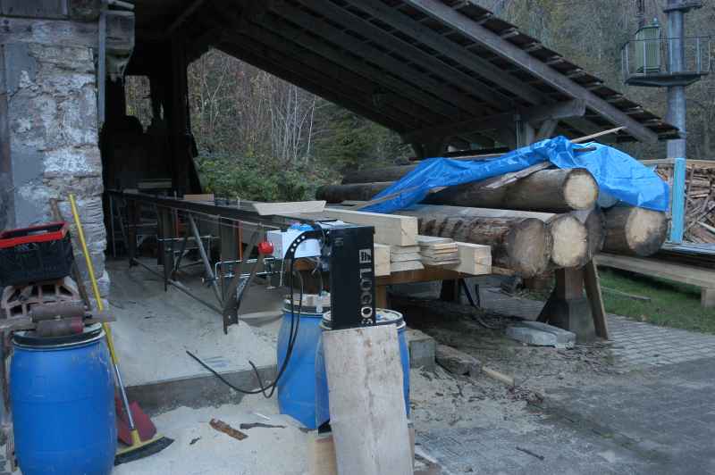

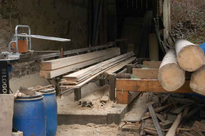

Logosol Sägewerk . Bilder von Klaus Müller
Nachfolgend stelle ich einige Bilder von Klaus Müllers' Logosol-Sägewerke ein und seiner zu restaurierenden Mühle:
'Ich bin seit ca. 1/4Jahr LOGOSOLer und das sehr überzeugt.
Ich säge mir das Bauholz für den Umbau der Lochmühle (Bild) und habe sehr gute Ergebnisse gemacht. Allerdings ist die Schärfe der Kette und ein genau winklig geschliffenes Schwert unabdingbar. Auch sollten die Bäume frei von Dreck und möglichst ohne Rinde sein.'
Und zum Schluss noch die Mühle - und etwas Holz ist auch zu sehen.

Hallo Klaus,
Uff, das löst Neid aus --- spitzen Umsetzung --- Anbau mit Betonsockel und stabilen Auflagen. Da ich keine Laufkatze sehe, denke ich das du die Abschnitte mit dem Frontlader auf die Böcke hebst.
Kleine Anmerkung: Holz (vor allem so spreißeliges harziges Nadelholz) immer mit guten Arbeitshandschuhen und Unfallschuhe. Warum benutzt du keine lange Sapi zum draufrollen --- ist eine Wahnsinnserleichterung --- haben wir im Wald immer dabei --- außer im Sommer zum Ausschneiden ;^>
Fragen über Fragen (du mußt nicht alle beantworten, vieleicht per Mail):
Was für eine Schwertlänge setzt du ein?
Was kostet das, was du da so hast (ca., Eckwert)?
Wieviel von dem da außen rum gehört dir?
Wie groß ist eigendlich dieses Monsterhauptgebäude?
Und jetzt, das wir alle nicht mehr schlafen können, wir groß wird bei so einem Anwesen mal die Werkstatt (Nebengebäude vielleicht komplett)?
Viele Grüße aus der Kurpfalz, frohes Schaffen (Arbeit genug hast du sicher), säg dich nicht (3 mal auf Holz klopfen).
