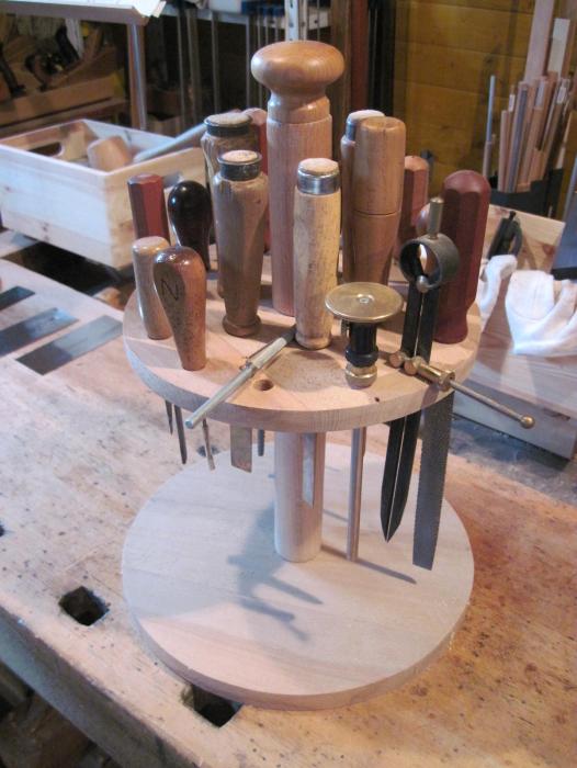

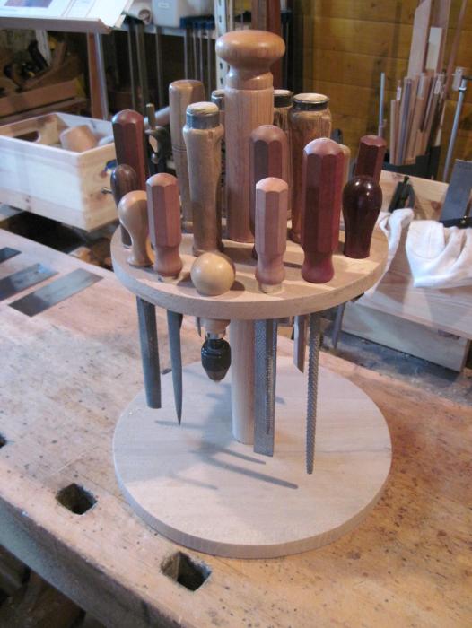

Ich habe seit ca. 1,5 Jahren eine ziemlich alte Hobelbank (aus einer Schreinereiauflösung) in meiner Werkstatt stehen. Meine Vorgänger haben die ganz gewaltig malträtiert und entsprechend mitgenommen sieht sie auch aus. Deshalb bin ich derzeit am überlegen (ich lasse mir bei sowas immer viel Zeit und versuche alle Für und Wider abzuwägen) ob ich mir eine neue zulege oder mich doch an eine Restauration wage. Von daher finde ich solche "Hobelbankrestaurationsberichte" von anderen Holzwerkern sehr interessant und hilfreich.
Anbei noch zwei Bilder meiner "Werkzeughalterung". Ist nur leider zwischenzeitlich viel zu klein geworden (oder ich habe zuviel Werkzeug):

Werkzeugständer
Hallo Bernd,
Dein Werkzeughalter gefällt mir sehr gut.
Könnte ich mir zum Beispiel für meine Schraubenzieher vorstellen. Oder die am häufigsten verwendeten Bohrer und Senker.
Da muß ich mir mal ein paar Gedanken dazu machen...
