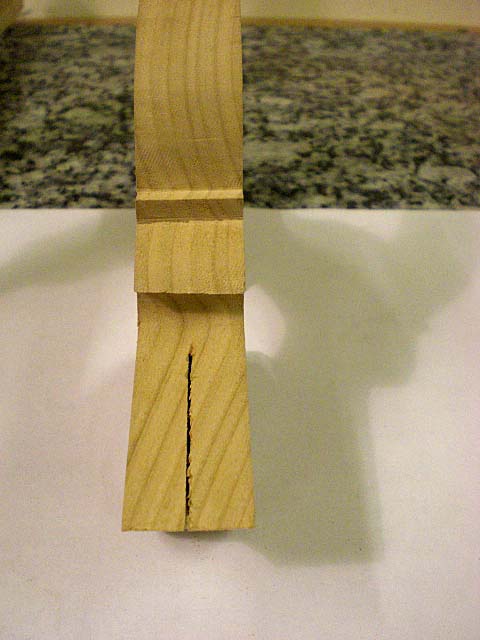

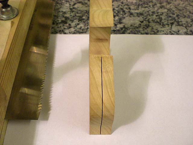

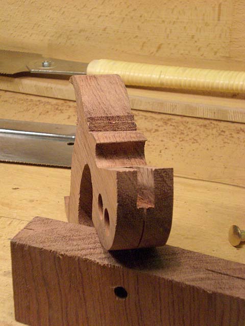

Noch kurz eine Frage zur Aufnahme des Sägeblattes/Rücken im Griff. Wie bekommt Ihr den so sauber hin? Ich meine die Einschnitte/Einkerbung in die Tiefe des Griffes. Stemmt Ihr die aus, oder wird das eingesägt.
Grüsse aus Günzburg
Waldemar
Blattschlitz, Rückenaussparung *BILD*
Hallo Waldemar,
das Sägen des Blattschlitzes ist heikel. Wenn der nicht superpräzise gesägt ist, kann man den Griff wegwerfen, weil die Säge verläuft. Er soll auch nur so breit sein, wie das Sägeblatt. Freihändig könnte ich den -im Gegensatz zu Pedder!- niemals sägen.
Deswegen benütze ich hierfür eine völlig plane Granitplatte (kalibriert). Auf diese wird im richtigen Abstand ein Blatt einer Japan-Säge eingespannt.
Das Sägeblatt wird auf die Mitte des Griffes eingestellt, indem Papier unter das Brett, auf das das Blatt gespannt wird, unterlegt wird. Auf der Granitplatte wird dann der Rohling gesägt. Das ergibt wirklich ultrapräzise Schnitte.
Die Aussparung für den Rücken mache ich so, dass zunächst die Flanken von Hand soweit wie möglich gesägt werden. Der Rest wird vorsichtig ausgestemmt.

Vielen Dank Klaus! Hmm jetzt gibts keine Ausreden mehr, für die 2 Griffe, die bei mir anstehen...

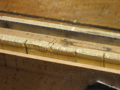

Zähne neu setzen *MIT BILD*
[In Antwort auf #123843]
Hallo Marc,
heute brauchte mal wieder eine Säge größere Zähne. Da habe das Setzen der neuen Zähne noch einmal mit Bildern beschrieben. Größere Bilder gibt's im Blog.
