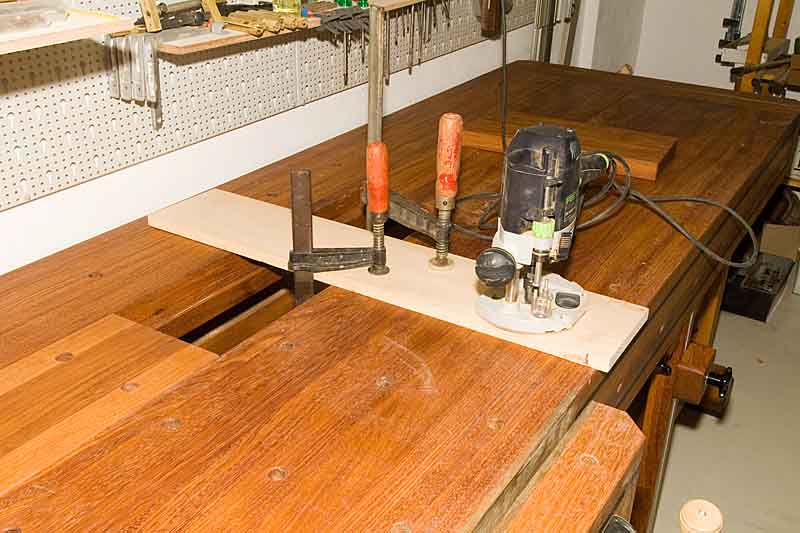

Re: Die neue Hobelbank ist fertig *MIT BILD*
[In Antwort auf #124192]
Hallo Klaus,
Danke für die Gratulation.
Hierbei ein Bild der Oberseite mit einem Brett herausgenommen.
Die Kurbelgriffe auf den angenschlüsseln ist nicht meine Erfindung. Die kommen so via dem Hausherrn aus Canada.
Die dunkele Streifen sind gemacht weil die Ganze Vorderleiste (eine 185 mm) mir sonst zu massiv erschien.
Schöne Grüsse aus Holland,
Hans Bos
Hallo Klaus,
Hans Bos
Hallo Torsten,
Danke für die Hinweise und die Hilfe die du mir letzten Jahr geleistet hast.
Zu deinen Fragen:
Ja, die dunkele Streifen sind aus Wenge. Die karakteristische Maserung mit den hellen Strichen ist aber beim Ölen ganz dunkel geworden. Auf dieser Stelle wäre mir jede dunkele Holzsorte gut gewesen.
Nein, zum Hobeln habe ich teilweise die Handwerkzeuge und teilweise Maschine verwendet. Das Untergestell ist noch mit nur Handwerkzeuge gehobelt. Das war mühsam: das Afzelia ist ziemlich hart und der Faserverlauf ergab sich stellenweise als sehr unregelmässig. Nachdem ich abgeschätzt hatte wieviel noch zu tun war und welche andere Projekte noch vorstehen, habe ich mir für eine ADH (Hammer A3-31) entschlossen. Das Leben wäre sonst zu kurz (kommt jetzt die Peitsche?). Die Arbeitsweise war also: Nach dem Zuschneiden, zuerst maschinel hobeln, dann die Kantelteile wenn notwendig nacharbeiten mit Rauhbank, Putzhobel und/oder Schabhobel. Nach verleimen war nur sehr wenig nacharbeiten notwendig. Viel konnte mit Schabhobel und Ziehklinge erledigt werden.
Für die Die Oberflächenbehandlung dachte ich zuerst an Leinöl, aber nach weiter lesen und nachfragen ist das ein wenig abgeändert. Zuerst ist ein Schicht Tungöl 50% verdünnt mit Naturterpentin verwendet, dann ein Schicht unverdünnter Tungöl, und zum Schluss nach leichtem Zwischenschliff noch ein Schicht Danish Oil.
Im Vergleich zu Rolf's Bank, auch schon schwer, lässt sich das Gewicht erklären weil Afzelia eine höhere spezifische Massa hat als Buche. Der Fussboden meiner Werkstatt ist aber aus Beton und mit den Rädern (insgesamt 16 Stück) kann man die Bank noch gut verschleppen.
Schöne Grüsse aus Holland auch zu deiner Familie.
Hans Bos
