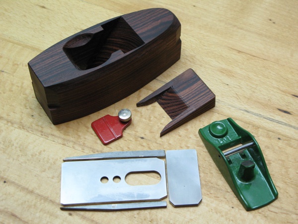

Das Eisen: nun ja ... es ist eines der neuen O1 Eisen von Veritas mit der geläppten Spiegelseite (eigentlich für einen Flachwinkelhobel). Das Eisen habe ich so zugeschnitten, dass ich ein Eisen für den kleinen Coffin und eines für meinen noch kleineren Kunz Hobel herausbekomen habe.
![](http://www.23hq.com/alex/photo/2400439/large?signature=802+1189277546+2FCA1C1036B17F3A8C845037CF18A1230B7F244A)
Das Eisen ist ca. 3,2mm dick - auf diese Art und Weise kam der Kunz nicht nur zu einem super Eisen, sondern auch zu einem schön engen Maul. Auf diesem Foto habe ich die einzelnen Teile des Eisens noch einmal zusammengelegt:
![](http://www.23hq.com/alex/photo/2400438/large?signature=423+1189277654+5343233229C042A861D5319BAB16612B0FDE7ABC)
Jetzt werden sich sicher Einige fragen: wie zum &/§?& hat er das gehärtete Eisen zugeschnitten ohne es zu ruinieren? Ich habe es im Wasserbad liegend (!) mit einer dieser superdünnen Trennschleifscheiben zugeschnitten - fest eingespannt natürlich. Was mir in diesem Zusammenhang wichtig ist: so etwas ist nur mir entsprechender elektrischer Sicherheitsausrüstung (geeignetes Gerät, Trenntransformator etc.) denkbar, ohne ist es viel zu gefährlich.
Obwohl alles wie gewünscht geklappt hat, kann ich dieses Vorgehen eher nicht empfehlen und werde es auch in Zukunft nicht wieder machen. Die Gründe:
a) ist es eine Riesenschweinerei
b) kann ich Winkelschleifer nicht leiden (und habe selbst auch keinen)
c) ist es eigentlich zu aufwändig

Was bliebe einem denn als Alternative für das Eisen, wenn man nicht wie Du ein Eisen zerlegen möchte. Abgesehen davon, dass ich mir diese Arbeit nicht zutrauen würde. Es sieht aber so aus, als hättest Du danach noch eine ganze Weile geschliffen. Oder sehe ich das falsch?
Das sieht auf dem Foto so gefährlich präzise und einfach aus.
Respekt. Das der Korpus laminiert ist, ist ja zumindest ein kleiner Trost für einen Anfänger wie mich.
Vielen Dank für die aufschlußreichen Fotos.

ja Du hast recht, das Zurechtschleifen war mindestens genauso übel wie das zuschneiden. Ich habe den Zuschnitt vor fast einem Jahr vor allem für den kleinen Kunz gemacht, der Coffin Smoother war da noch ein recht vager Plan in meinem Kopf.
Ich würde heute, wenn ich noch so einen kleinen Einhandhobel bauen würde, ein im Handel erhältliches Eisen nehmen. Zum Beispiel das vom Veritas Block Plane mit 41mm Breite. Oder vom Ulmia Falzhobel mit 33mm Breite - in der Länge einkürzen sollte auch ohne diesen Aufwand möglich sein, ohne dem Eisen Schaden zuzufügen.
Für den Kunz würde ich versuchen:
a) ein Simshobeleisen passender Breite einzukürzen oder
b) eines anfertigen zu lassen.
Die Anfertigung nach Vorgabe ist evtl. in beiden Fällen sogar der einfachste Weg zum Ziel. Gerd Fritsche macht so etwas, Hock meines Wissens auch. Gibt sicher noch einige andere. Der Knackpunkt ist eben, dass der Zuschnitt vor dem Härten erfolgen sollte, dann wird alles so viel einfacher :-))
Gruß - Alex
