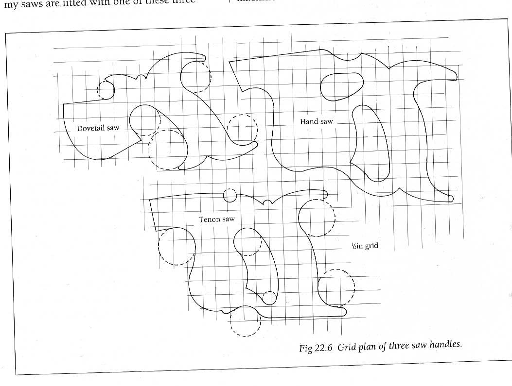

alle Hüte ab, einen sehr schönen Griff hast Du da gemacht !
Als Anregung für weitere Griffe anbei einige Muster. Das Raster ist 1/2 Zoll, also knappe 13 mm.
Gruß, Andreas
