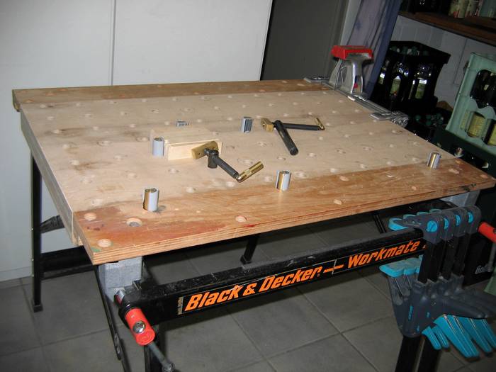

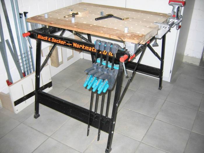

inzwischen sind meine Wonderdogs und Bankhaken von Veritas eingetroffen. Ich benutze diese Spannelemente in einer aufgemotzten Workmate von Black&Decker. Der Tisch ist schon mehr 20 Jahre alt und wird -glaube ich- in dieser Variante nicht mehr hergestellt.
Um die Tischplatte für die Wonderdogs benutzen zu können habe ich die alte MDF-Platte mit einer 40mm starken Multiplexplatte zusammen geleimt. Danach wurden mit dem Famag Bohrmax 19mm mehrere Lochreihen in die Platte gebohrt.
Durch die verstellbare Spannbacke der Workmate zusammen mit den neuen Veritas Spannern ergeben sich jede Menge neue Spannmöglichkeiten.
Hier sind ein paar Bilder:
http://hw.roesch.de/Bilder/B442.jpg
http://hw.roesch.de/Bilder/B443.jpg
http://hw.roesch.de/Bilder/B444.jpg
Die Bankhaken sitzen recht stramm in der 19mm Bohrung. Das hängt wohl damit zusammen, das ein 19mm Bohrer eben nicht identisch mit einem 3/4 Zoll Bohrer ist, der eigentlich für die Löcher verwendet werden sollte. Aber ein wenig Schmirgelpapier hilft weiter.
