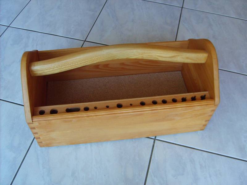

Lieber Jürgen,
da ich es war, der vor mehr als zwei Jahren diese Diskusion begann, fühle ich mich fast verpflichtet, Dir zu antworten.
Um es gleich vorweg zu nehmen, meine ultimative Wunschkiste habe ich bis heute nicht!
Trotzdem habe ich in der Zwischenzeit sehr viel zu diesem Thema gelernt,
weil es mich bis heute beschäftigt.
Es ist nähmlich gar nicht so einfach, eine wirklich gute und gleichzeitig ästhetische Werkzeugkiste zu fertigen.
Meine Ur-Kiste habe ich mal aus der Kammer geholt und fotografiert.
Diese an sich schöne Kiste, hat ein viel zu hohes Eigengewicht-weil zu dickwandig.
Und ausserdem keine Inneneinteilung.
Als junger Kerl hat mir das Gewicht nichts ausgemacht. Aber später....
Danach hatte ich einen Systainer mit Formschaummatten gefüllt und bestückt.
Vom Handling her äusserst praktisch, leicht und sogar regensicher!
Aber optisch betrachtet, total reizlos, ja sogar hässlich!
Der heutige "Ist-Zustand" sieht so aus:
Ein Kompromiss aus Holzträger und Schutzkiste.
Der Werkzeugträger ist von ECE und hier aus Dieters Shop. Da ich einige Werkzeuge von ECE besitze, passten die meisten Bohrungen ganz genau.
Zwei, drei habe ich ergänzt und einige vergrößert.
Den Träger habe ich geschliffen und geölt. So sieht er einigermaßen gut aus.
Mein gesamtes Handwerkzeug passt nicht hinein. Aber doch alles, was ständig benötigt wird.
Solltest Du eine Kiste für Dich planen, so würde ich Dir aus meiner heutigen Sicht folgende Tips geben:
1) Heute würde ich keinen Schraubendrehersatz mehr kaufen.
Stattdessen lieber einen Steck-Schraubendreher mit Bits.
Das spart Gewicht und Platz!
2) Genau überlegen, welches Werkzeug man wirklich benötigt und welches man
immer nur mitschleppt, aber nie braucht.
Oft hat man zwei oder mehr Werkzeuge mit der gleichen Funktion in seiner
Kiste.
3) Besondere Aufmerksamkeit gebürt den Messwerkzeugen. Sie sollten besonders
geschützt sein. Entweder jedes in einem eigenen Fach oder gar in Etuis.
Sie sollten nicht hin und herutschen können.
4) Ordne die Werkzeuge Plätzen zu, die der Häufigkeit des Zugriffs
entsprechen.
Den Hammer braucht man beispielsweise andauernd. Ich würde ihn folglich
leicht greifbar plazieren.
Gleiches gilt für Bleistift und Masstab.
5) Versuche Deine Werkzeugkiste so leicht und die Bestückung so effizient wie
nur möglich zu gestalten.
Das wirst Du später zu schätzen wissen!
6) Baue die Kiste so, das sie Dir auch optisch Freude bereitet. Das spornt an
und macht Lust aufs schreinern!!!
Irgendwann werde ich auch noch meine Werkzeugkiste verwirklichen.
Dann werde ich erneut berichten!
Viele Grüsse, Thomas

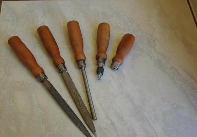

Ich sehe, du hast die gleichen japanischen Stechbeitel wie ich. Bist du zufrieden? Was hast du denn in den hinteren, dunkleren Holzgriffen?

Hallo Marc!
Die Stecheisen, ja, die mag ich sehr gerne! Ich schätze vor allem ihre kurze Bauform. Ich komme damit einfach besser zurecht.
Sie lassen sich auch sehr leicht schärfen.
Aber das weisst Du ja.
Wie sind die Lie-Nielsen?
Welche Werkzeuge in den dunklen Griffen stecken möchtest Du wissen?
-eine wunderbare Feile von Herdim 150mm
-eine kleine, aber feine Raspel von Grobet 150mm
-einen Schraubendreher, ähnlich dem Deinen!
-eine Vorstechspitze
-ein Wetzstahl für Ziehklingen
Ich habe noch ein altes Foto auf dem PC gehabt.
Die schönen Griffe musste ich importieren. Ich fasse sie gerne an und sie liegen gut in der Hand!
Der Hersteller hat gute Arbeit geleistet!
Gruss nach Luxenburg, Thomas

Ja Thomas,
Die Griffe kenn ich! Ich hatte sie eben heller in Erinnerung und da meine nicht nachgedunkelt sind, war ich mir nicht mehr sicher.
Von den Lie-Nielsens bin ich enttäuscht. Die Geometrie ist sehr gut, die Schärfe auch, nur mich stört der Griff, der ab und an rausfällt. Natürlich kann ich ihn auch einfach austauschen. Aber das kommt nicht so oft vor. Ich nutze die japanischen Beitel in der Regel, nur manchmal beim Schälen stört die obere Zwinge und der Beitel könnte länger sein. Ich werde mit ein Set Sorbys zulegen bei Gelegenheit. Die Schnitzergriffe liegen angenehm in der Hand und die Beitel sind schön lang.

...habe ich geölt, damit sie länger schön bleiben.
Darum sind sie dunkler!
Das mit den Lie-Nielsen ist aber ärgerlich!

sind aber schick. ist das eine Stahlzwinge? gefällt mir persönlich besser, als Messing oder gar Kupfer.
