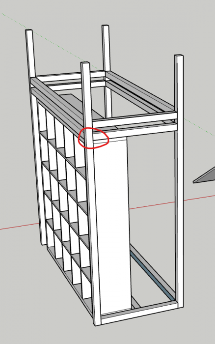

Re: Hochbett: Konstruktion *MIT BILD*
Aus Platzgründen muss das Hochbett um ein bestehendes Kallax vom freundlichen Schweden herumgebaut werden.
Naiv konstruiert sieht das so aus wie im Screenshot oben (Off-Topic: Kann man mehr als ein Bild dort anzeigen?).
Die doppelten Balken habe ich so gewählt, dass der untere Balken noch
Leisten aufgeschraubt/gedübelt/verklebt bekommt, auf der dann das Lattenrost (entweder 80x200 oder 90x200 ebenfalls
vom freundlichen Schweden) zum Liegen kommt. Der zweite Balken verhindert
das verrutschen der Matratze.
Die beiden kurzen Seiten (Kopf- und Fussteile) würde ich im ersten Schritt
durch Dübeln, Leimen und ggf. mit Schrauben zusammenbauen.
Jetzt stellt sich die Frage, wie ich die langen, horizontalen Balken oben hinzufüge.

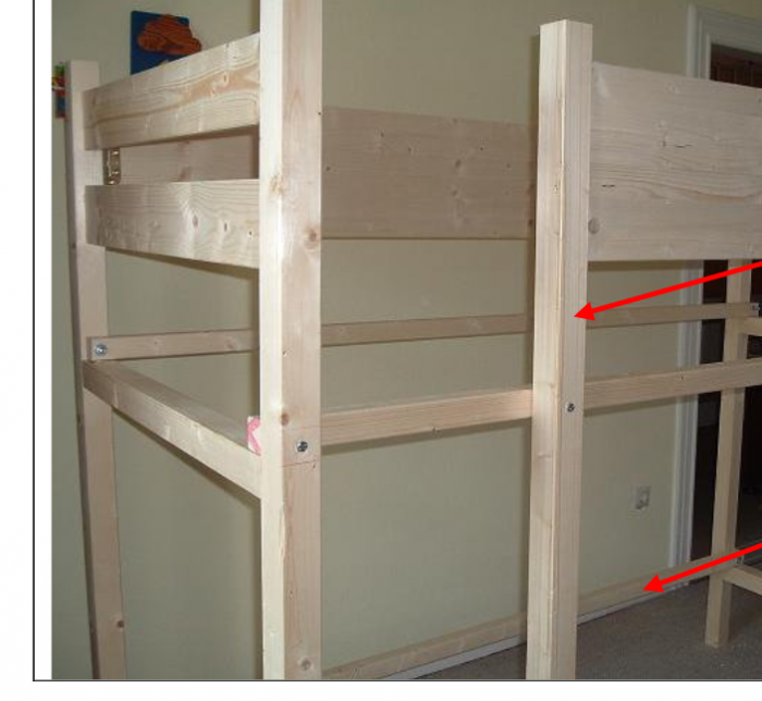

So wie es bei Elias gemacht wurde (https://docplayer.org/51891352-Das-ist-elias-neues-hochbett.html und Screenshot unten),
dass die langen, horizontalen Balken auf den Seitenteilen zum Liegen kommen, halte ich zwar für stabil,
aber optisch gefällt mir das nicht so. Ausserdem ist so die Matratze gar nicht in einen "Bettkasten" eingefasst
und kann nach vorn und hinten verrutschen.
Wie macht man das am Besten?
Liebe Grüsse,
Felix
*Update: Die Konstruktion ist natürlich so noch nicht komplett... Geländer, Leiter und ähnliches habe ich noch nicht
eingezeichnet...
**Update 2: Es wäre natürlich toll, wenn man das Bett ggf. ohne Säge wieder demontieren könnte, der Plan wäre also
primär an den Ecken zu schrauben anstatt zu verleimen. Bei den Kopf- und Fussenden allenfalls auch, wäre
aber nicht zwingend nötig.

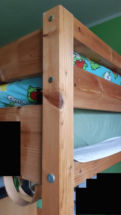

Wenn du so gut wie alles aus gleichem Profil machst, dann sind vielleicht Verbindungen mit Quermutterbolzen was passendes?
Eine Bohrschablone würde helfen die Löcher für jede Verbindung wiederholgenau und schnell herzustellen.
Bei einem Hochbett, welches ich gebaut habe, verwendete ich die Schrauben und Quermutterbolzen, welche noch vorhanden waren. An den Verbindungen sitzen, zusätzlich zu den Schrauben noch jeweils zwei Dübel.
Wenn du die langen und die kurzen "Balken" nicht in gleicher höhe ansetzt, dann vermeidest du eine Kollisionsstelle.
Die Ecke, welche auf meinem Bild zu sehen ist, stand früher an einer Wand, deshalb sind die Löcher der Querbolzen von Aussen zu sehen.
Hast du dich eigentlich schon für das Holz entschieden?
Meine Balken habe ich alle mit Handhobeln bearbeitet, deswegen war mir die Oberflächenqualität beim Kauf fast egal. Ich habe mich darauf konzentrieren können, möglichst gerade Stücke zu nehmen.
Gerade in den Tagen habe ich ein paar Holzhobel auf dem Gebrauchtmarkt gesehen. In sehr guter Qualität wäre man da mit 5 für Doppelhobel und 17 für Rauhbank dabei (zzgl. Versand). Wenn du also noch mehr mit Holz machen möchtest, dann wäre das vielleicht doch eine Möglichkeit. Und damit bist du weit weg, von den, in den anderen Beiträgen genannten, Preisen.
Auf jeden Fall: viel Spaß beim Bauen
Hi,
Wie hast du denn in dem Fall die Lattenrostauflage gelöst? Ich wollte umlaufend einen Rahmen erzeugen, so dass das Rost quasi nirgends hin abwandern kann.
Ich könnte mir aber auch vorstellen, es ähnlich wie auf deinem Bild nicht umlaufend zu machen, sondern Kopf- und Fussenden
durch "Bretter" zu realisieren. Dann hätte ich auch keine Kollisionsstellen. Effektiv aufliegen müsste das Lattenrost ja eh nur
an den langen Seiten.
