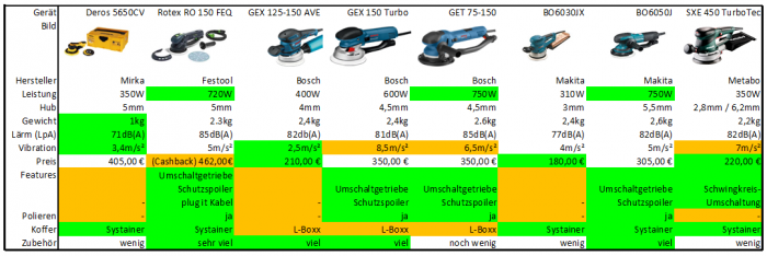

Spreadsheet *MIT BILD*
Beitrag von Amadeus »
Mein Herz sagt Rotex, das Papier Makita und mein Kopf Bosch.

Ulrich W
Beiträge: 340
Re: Spreadsheet
Beitrag von Ulrich W »
[In Antwort auf #90609]
Hi,
und dein Ohr sollte Deros/Mirka sagen. 10dB Abstand = halb so Laut.
