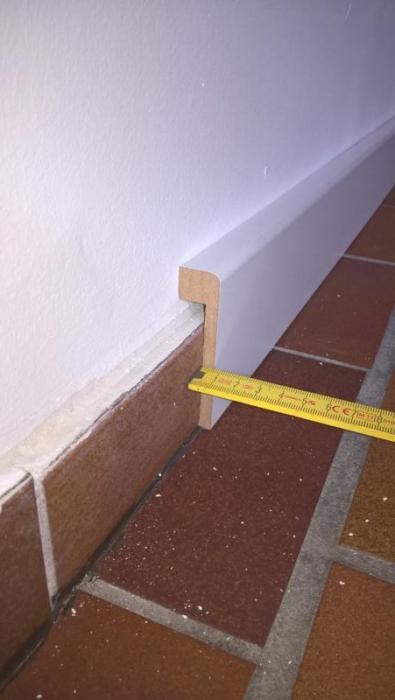

Außerdem bin gerade mal zur Praxis gefahren und habe die Fußleiste angelegt.
Wie man sieht, ist da nicht mehr viel Platz.
Aber jetzt verstehe ich, was du mit "Kombination aus Fußleiste und Viertelstab" meinst.
Der Tischler meinte auch, dass das eine gute Lösung ist und hat mir auch gleich zwei Händler in der Nähe genannt, wo ich die in weiß kriege.
Ich werde den Viertelstab mit Kraftkleber aus der Tube an die Leiste ankleben, so dass das Laminat gut arbeiten kann.
Die Leiste klebe ich übrigens genauso an die Fliese.
Meine Frage und Sorgen sind jetzt in der Theorie (! ;-) ) erst mal alle beantwortet bzw. gelöst.
vielen, vielen Dank für deine Hilfe, auch an alle anderen, die mir geantwortet haben.

Zum Ankleben der Fußleisten würde ich mir in dem Fall auch über den Abbau Gedanken machen. Vielleicht wäre da etwas wiederablösbares besser geeignet? Eventuell nur wenige Silikon-Tupfen?
Die Viertelstäbe könnte man auch mit dünnem doppelseitigen Klebeband montieren, das dürfte besser funktionieren als ein flüssiger Klebstoff.

die Fussleiste sieht ja schon ganz gut aus. So ähnlich hatte ich sie mir auch vorgestellt.
Da sie keine gewölbte Form hat, wird die Deckbreite dann eben mit einem Viertelstab oder ähnlichen verbreitert und das Problem ist gelöst.

Ich lege die Fussleiste auf die Trittschalldämmung, damit ich die nicht hinterher beim Kleben festhalten muss.
Das Laminat liegt also 10 mm von der Fussleiste entfernt und der Spalt wird aussschliesslich durch den Viertelstab abgedeckt.
Spricht da was gegen?
Ich wollte dann jetzt die Fussleiste als erstes an bringen, weil das das Arbeiten erleichtert.
Beiträge: 1180
Re: Fussleiste auf TSD
Wie sonst auch üblich ist die Fußleiste das letzte was man macht.
Die Fußleiste kommt auf das Laminat, damit das darunter arbeiten kann, um den umlaufenden Spalt zu verdecken.
Ansonsten kannst du die natürlich auch weglassen, wenn dir das so gefällt, was die ganze Sache vereinfacht. Oder du lässt 10 mm Spalt zur Fußleiste, wär mal was anderes.

ich verstehe was Du meinst und warum Du das fragst.
Aber an Deiner Stelle würde ich trotzdem die Fussleisten zum Schluss setzen.
Ich glaube nicht, das dies komplizierter ist. Die Klebstoffe sind doch pastös und haben eine hohe Anfangshaftung, so das Du die Leisten nicht halten oder fixieren musst.
Die Viertelstäbe würde ich dann aber erst einen Tag später ankleben, damit Du beim Andrücken die Fussleisten nicht wieder abreisst.
So mache ich es, aber es kommt ja noch ein 22er Viertelstab unten dran.
Beiträge: 1180
Mein Fehler! Ich hatte gedacht daß du den Viertelstab oben auf die Fußleiste machen möchtest um da einen evtl vorhandenen Spalt abzudecken und war völlig verwirrt. Den Rundstab unten anzubringen ist eine Möglichkeit an die ich nicht gedacht habe.
