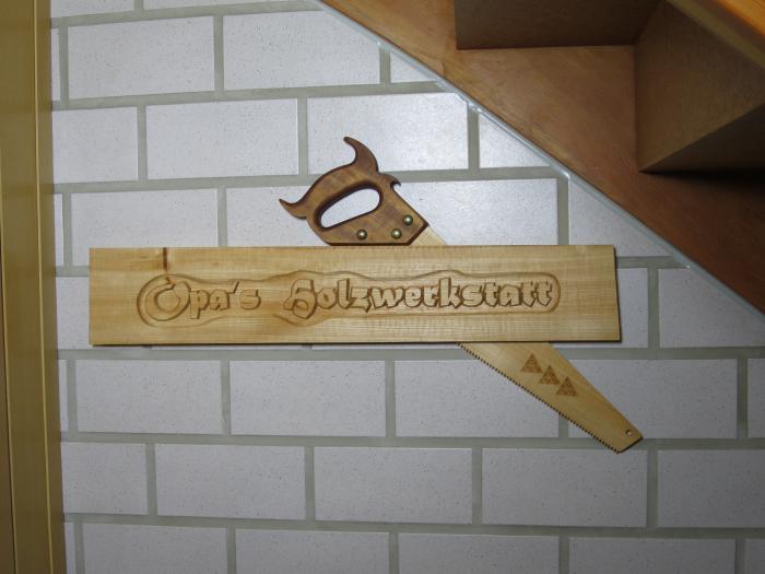

um wieder aufs (fast war ich versucht, "auf 's" zu schreiben) Thema zu kommen: das Schild wurde mit oder ohne Beistrich sehr schön! Es sieht so aus, als sei die Schrift geschnitzt. Mit welcher Technik? Sie wurde sehr sauber, wie gedruckt.

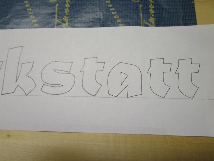

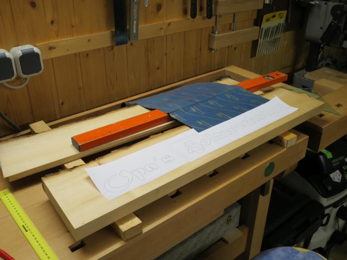

Hallo Klaus,
ja, es ist geschnitzt. Zur Technik nachstehend einige Bilder (endlich hat's mit dem Hochladen geklappt). Zuerst wird der Text in der gewünschten Schriftart erstellt und ausgedruckt (einzelne Blätter zusammenkleben). Dann wird er mittels Blaupapier und Bleistift aufs Holz übertragen.
Danach wird geschnitzt (ohne Maschine, alles von Hand, mit Kerbschnitz- bzw. Bildhauerbeiteln):

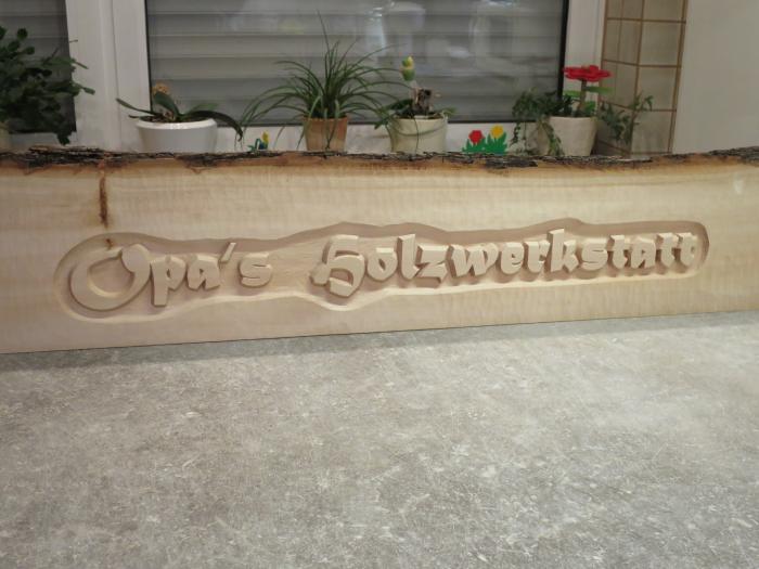

Das fertige Schild sieht dann so aus (nun endlich in hoffentlich besserer Bildqualität):

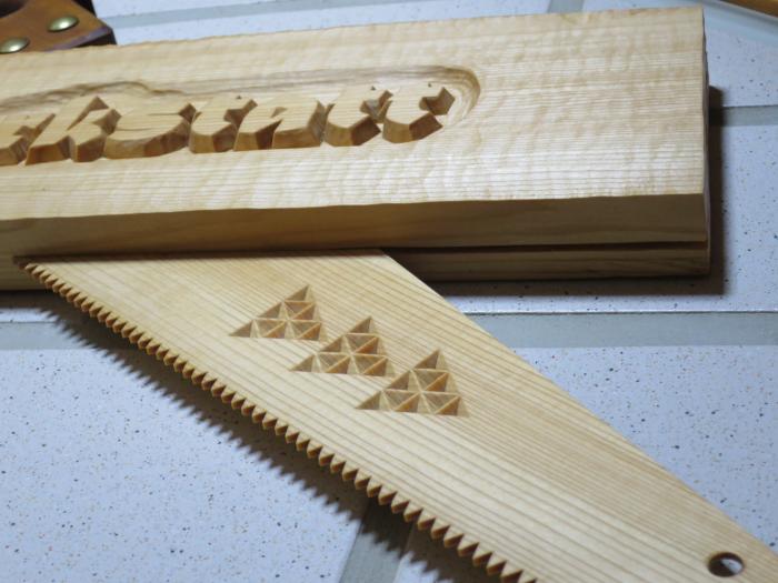

Hier sieht man, wie weit sich der Fuchsschwanz schon "vorgearbeitet" hat:
