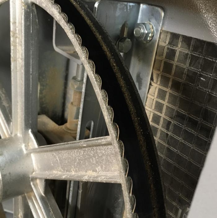

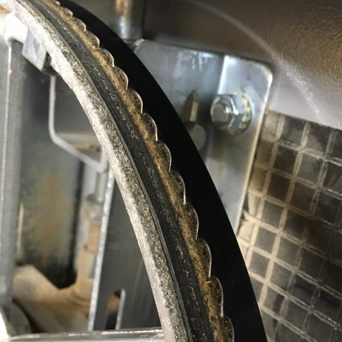

ich habe mal eben ausprobiert, in wie weit sich das Verstellen des Sägebandes
auf die Drift auswirkt. Die beiden Bilder zeigen die extremen Einstellungen. In
beiden Einstellungen habe ich ein Testbrettchen bis zur Hälfte längs aufgesägt,
immer am Strich entlang, freihändig. In der Mitte habe ich dann die Säge
abgeschaltet und einen Bleistiftstrich am Brett entlang auf den Sägetisch gezeichnet.
Heraus kam, dass beide Striche parallel zueinander liegen. Die beiden Einstellungen
haben keine Auswirkungen auf die Drift, war zumindest bei mir so. Warum auch immer.
Ich hätte es mir nicht so vorgestellt.
Dirk

Dirk Boehmer
- Beiträge: 2638
Re: Bandsäge, Finger weg vom Anschlag
Hallo Dietrich,
ich wollte gar nichts beweisen, mir erschien Deine Erklärung sogar sehr plausibel.
Daher habe ich das Ganze einfach mal ausprobiert und war nur verwundert, dass
das so gar keine Auswirkungen gezeigt hat.
Bei Gelegenheit kann ich ja mal etwas Dickeres am Anschlag aufsägen, mit beiden
Einstellungen versteht sich. Heute aber nicht mehr.
Dirk

Dirk Boehmer
- Beiträge: 2638
Hallo Christian,
> wenn ich es richtig verstanden habe, meinst Du mit "freihändig", dass Du den Parallelanschlag nicht benutzt hast.
> Darum aber geht es doch gerade. Bei einer freihändigen Führung des Werkstücks wird die Drift quasi "zwangskorrigiert".
> Beim Einsatz eines Parallelanschlags findet diese Korrektur nicht oder nur eingeschränkt statt.
ich bin hier einfach nach "amerikanischer" Weise vorgegangen, um die Drift per Parallelanschlag einzustellen. Man nimmt sich
ein schmales Brettchen, zeichnet parallel zur Außenkante eine Linie längs des Brettes, sägt dann freihändig an der Linie entlang
bis etwa zur Brettmitte. Das Brett hält man auf dem Tisch fest und schaltet die Säge aus. Dann noch mit einem Bleistift an der
Außenkante des Bretts entlang einen Strich auf den Tisch zeichnen. Der zeigt dann die Drift an. Jetzt muss man nur noch den
Parallelanschlag auf den Strich ausrichten. Und die beiden Striche bei mir von beiden Einstellungen heraus waren parallel, d.h.
die Drift war gleich.
> Hier wäre interessant zu erfahren, wie sich das Sägeband und das Werkstück bei beiden "Extremeinstellungen" verhalten, wenn
> Bandspannung und Führung des Werkstück identisch sind. Wichtig ist dabei, das Werkstück bei beiden Versuchen mit dem gleichen
> Andruck gegen den Parallelanschlag und identischem Vorschub "durch" das Sägeband zu führen. Wenn Du tatsächlich eine ballige
> Auflage hast (was man auf den Fotos nicht so deutlich erkennt), dann sollten Unterscheide sicht- und spürbar sein.
Anschließend habe ich auch am Anschlag entlang geschnitten, klar. Habe ich nur nicht im Bild festgehalten. Auch hier gab es keine
Unterschiede. Es gab ja auch keine Drift mehr, der Anschlag war ja am Strich entlang justiert worden. Die Frage für mich war hier,
warum es hier keinen Unterschied gab. Am Anschlag entlang dünne Scheibchen zu schneiden ist kein Problem, auch mit der BAS 317 nicht.
Allerdings ist das Sägeband hier entscheidend für Erfolg oder nicht.
Dirk
