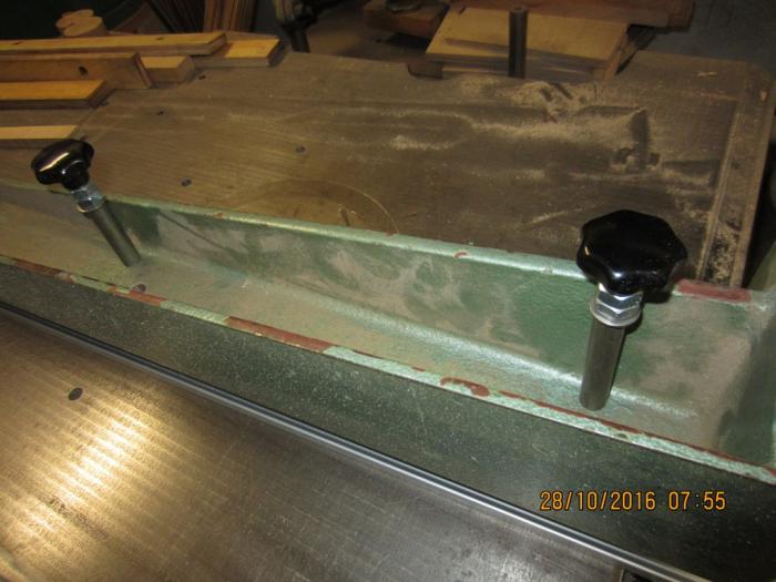

Beiträge: 2831
Re: Längsanschlag Kreissäge *MIT BILD*
Hallo Jan,
hier noch ein Bild der Spannschrauben für den Anschlag. Laß Dich nicht durch die Muttern unter dem Sterngriff verwirren: Da sollen etwas größere drauf und dann wird die Gewindestange angepaßt und im Griff eingeklebt. Als Distanzstück einfach ein Rohr über's Gewinde. Dann kannst Du relativ bequem neben dem Anschlag schrauben und nicht in den Tiefen des Gussteils.
Noch was zum Nutenstein. Wenn möglich mach den aus einem Stück wie auf den Bildern von Jörg zu sehen. Das flutscht einfach besser. Normale Nutensteine geht wahrscheinlich ganz schlecht weil die leicht verkanten und dann die Alu-Schien versauen. Meine sind aus V2A vom Schrott und auf der Gleitseite auf ner Glasplatte mit Naßschmirgel poliert.
Und Justus hat Recht was die Messingbüchsen betrifft. Dazu kommt, daß bei dem Profil die Nutenmaße zwischen hochkant und flach nicht identisch sind wenn ich das richtig sehe. Hab ich aber nicht mehr genau nachgemessen ob der Abstand der Gleitfläche zum Sägetisch dann doch gleich ist.
