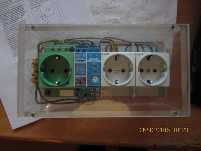

die selbstgebaute Schaltung ist (fast) fertig; es fehlt noch der passende Gewindebohrer um die Zugentlastung um das Eingangskabel zu verschrauben, welches jetzt auch noch fehlt. Die Funktion wurde aber schon erfolgreich getestet mit Schleifer und Staubsauger.
Die Konstruktion mit den Eltako-Elementen ist nicht gerade billig, aber so hab ich genau das, was ich wollte in kompakter Form:
Zwei Master-Dosen, so daß z.B. Oberfräse und Schleifer eingesteckt bleiben können und eine Dose (hier grün) für den Sklaven.
Das AR12DX schaltet die Slave-Dose in 0,5 sec.ein, wenn am Master ein Gerät betrieben wird. Schaltschwelle und Nachlaufdauer können eingestellt werden.
Das S12-100 ist ein Stromstossrelais, welches auch mechanisch zu schalten ist. Hier wird nur die mechanische Funktion genutzt, ich hätte also auch ein normales ein/aus-Schalter benutzen können, aber da hab ich nichts für die Hutschiene gefunden außer solchen, die wie ein Sicherungsautomat bedient werden, während hier nur gedrückt werden muß. Außerdem ist die Preisdifferenz zu so einem Schalter nicht mehr so groß.
Eingebaut ist alles in einem selbstgebauten Plexiglasgehäuse.

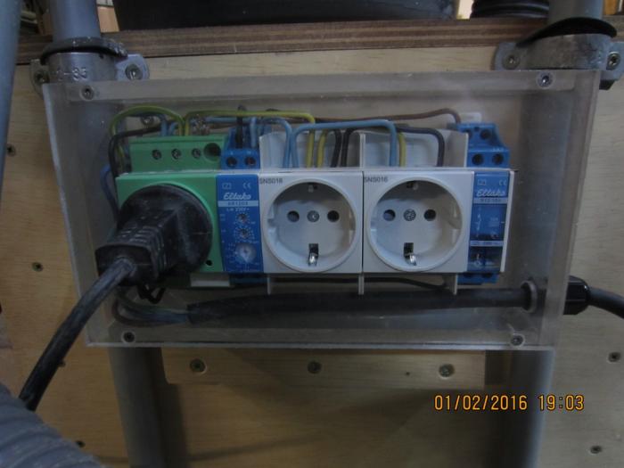

hat leider gedauert, aber jetzt ist die Schaltung fertig angeschlossen und funktioniert einwandfrei. Hier ein Bild der fertigen Einheit. Das Relais für die manuelle Schaltung wurde an den Rand gesetzt. Dann drückt man nicht aus Versehen auf den falschen blauen "Knopf".

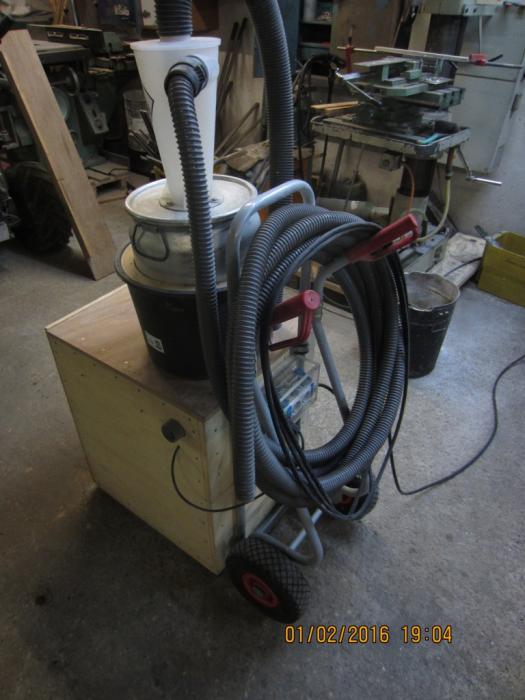

Und hier die komplette Einheit, die auch bei Renovierungsarbeiten gute Dienste tut. Der lange Saugschlauch bedeutet zwar Verlust an Saugleistung, dafür kann man aber die Einheit vor's Fenster stellen und hat keinen Staub in der Wohnung.
Vielleicht hilft es ja dem ein oder anderen oder wie Ottmar zu sagen pflegte: Als Gedankenanstoss.
